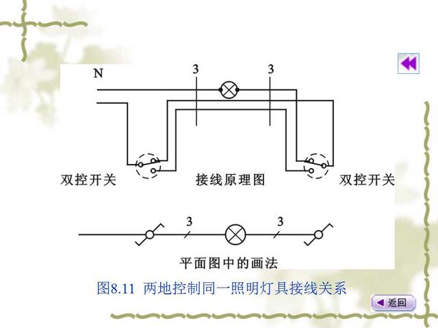

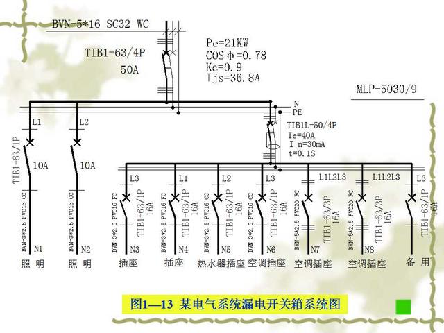

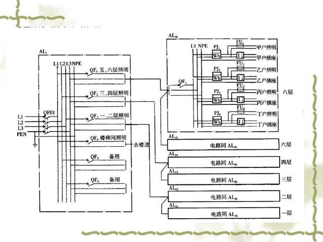

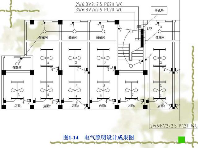

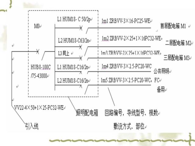

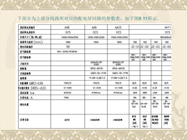

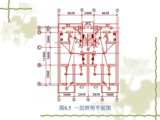

电气图形符号、带注释的围框或简化外形表示电气系统或设备中组成部分之间相互关系及其连接关系的一种图。广义地说表明两个或两个以上变量之间关系的曲线,用以说明系统、成套装置或设备中各组成部分的相互关系或连接关系,或者用以提供工作参数的表格、文字等,也属于电气图之列。
二、电气图分类:
1、系统图或框图:用符号或带注释的框,概略表示系统或分系统的基本组成、相互关系及其主要特征的一种简图。
2、电路图:用图形符号并按工作顺序排列,详细表示电路、设备或成套装置的全部组成和连接关系,而不考虑其实际位置的一种简图。目的是便于详细理解作用原理、分析和计算电路特性。
3、功能图:表示理论的或理想的电路而不涉及实现方法的一种图,其用途是提供绘制电路图或其他有关图的依据。
4、逻辑图:主要用二进制逻辑(与、或、异或等)单元图形符号绘制的一种简图,其中只表示功能而不涉及实现方法的逻辑图叫纯逻辑图。
5、功能表图:表示控制系统的作用和状态的一种图。
6、等效电路图:表示理论的或理想的元件(如R、L、C)及其连接关系的一种功能图。
7、程序图:详细表示程序单元和程序片及其互连关系的一种简图。
8、设备元件表:把成套装置、设备和装置中各组成部分和相应数据列成的表格其用途表示各组成部分的名称、型号、规格和数量等。
9、端子功能图:表示功能单元全部外接端子,并用功能图、表图或文字表示其内部功能的一种简图。
10、接线图或接线表:表示成套装置、设备或装置的连接关系,用以进行接线和检查的一种简图或表格。
⑴单元接线图或单元接线表:表示成套装置或设备中一个结构单元内的连接关系的一种接线图或接线表。(结构单元指在各种情况下可独立运行的组件或某种组合体)
⑵互连接线图或互连接线表:表示成套装置或设备的不同单元之间连接关系的一种接图或接线表。(线缆接线图或接线表)
⑶端子接线图或端子接线表:表示成套装置或设备的端子,以及接在端子上的外部接线(必要时包括内部接线)的一种接线图或接线表。
⑷电费配置图或电费配置表:提供电缆两端位置,必要时还包括电费功能、特性和路径等信息的一种接线图或接线表。
11、数据单:对特定项目给出详细信息的资料。
12、简图或位置图:表示成套装置、设备或装置中各个项目的位置的一种简图或一咱图叫位置图。指用图形符号绘制的图,用来表示一个区域或一个建筑物内成套电气装置中的元件位置和连接布线
三、电气图的特点:
1、电气图的作用:阐述电的工作原理,描述产品的构成和功能,提供装接和使用信息的重要工具和手段。
2、简图是电气图的主要表达方式,是用图形符号、带注释的围框或简化外形表示系统或设备中各组成部分之间相互关系及其连接关系的一种图。
3、元件和连接线是电气图的主要表达内容
⑴一个电路通常由电源开关设备、用电设备和连接线四个部分组成,如果将电源设备、开关设备和用电设备看成元件,则电路由元件与连接线组成,或者说各种元件按照一定的次序用连接线起来就构成一个电路。
⑵元件和连接线的表示方法
①元件用于电路图中时有集中表示法、分开表示法、半集中表示法。
②元件用于布局图中时有位置布局法和功能布局法。
③连接线用于电路图中时有单线表示法和多线表示法。
④连接线用于接线图及其他图中时有连续线表示法和中断线表示法。
4、图形符号、文字符号(或项目代号)是电气图的主要组成部分。一个电气系统或一种电气装置同各种元器件组成,在主要以简图形式表达的电气图中,无论是表示构成,表示功能,还是表示电气接线等等,通常用简单的图形符号表示。
来源:第一电力工程(头条)
原文:https://www.toutiao.com/a6810619878580421133/
