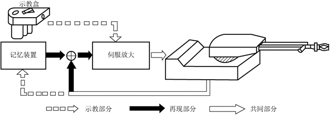

应用情况:应用最早(早期的机器人编程几乎都是采用示教编程方法)最普遍(目前工业机器人使用最普遍的方法)在生产现场进行 。其工作过程分为“示教”和“再现”两个阶段。在示教阶段,由操作者操纵示教器上的操作手柄来操作机器人,使它按需要的姿势、顺序和路线进行工作。在该阶段机器人一边工作一边将示教的各种信息存储在记忆装置中。在再现阶段,机器人从记忆装置中一次调用所存储的信息,利用这些信息去控制机器人再现示教阶段的动作。
示教再现原理过程

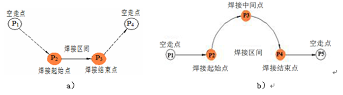

对于有规律的轨迹,仅示教几个特征点,计算机就能利用插补算法获得中间点的坐标,如直线需要示教两点,圆弧需要示教三点,如图下图所示。
示教编程
再现速度——机器人再现时,程序点之间的移动速度。空走点/作业点——机器人再现时,决定从当前程序点到下 一个 程序点是否实施作业。

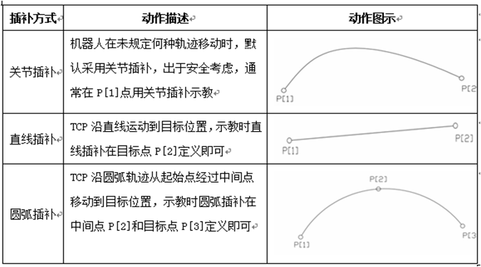

机器人工作时的几种插补方式
为了使机器人能够进行再现示教的动作,就必须把机器人运动命令编成程序。控制机器人运动的命令就是移动命令。在移动命令中,记录有移动到的位置坐标、插补方式、再现速度等参数。位置坐标——描述机器人TCP(工具中心点)的6个自由度。插补方式——机器人再现时,决定程序点之间采取何种轨迹移动的方式。(关节插补、直线插补、圆弧插补等)。

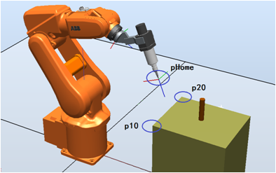

程序是把机器人的作业内容用机器人语言加以描述的作业程序。现在通过在线示教的方式为机器人输入从工件A点到B点的寻迹绘图程序

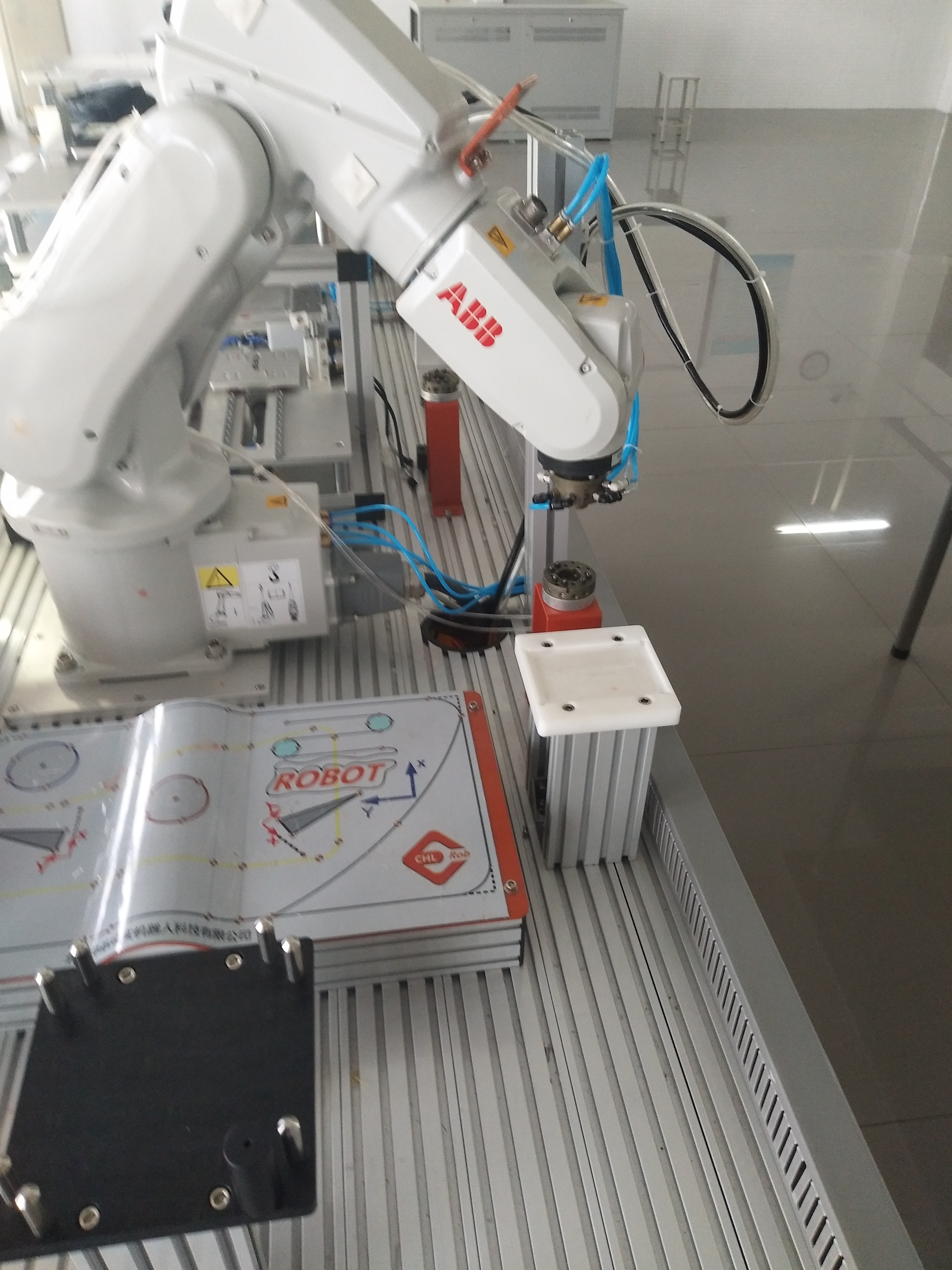

ABB IRB120机器人寻迹运行
