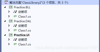

它在Visual Studio中的表现类似这样子:
UI层调用逻辑层BLL,再调用数据访问层DAL即可。
