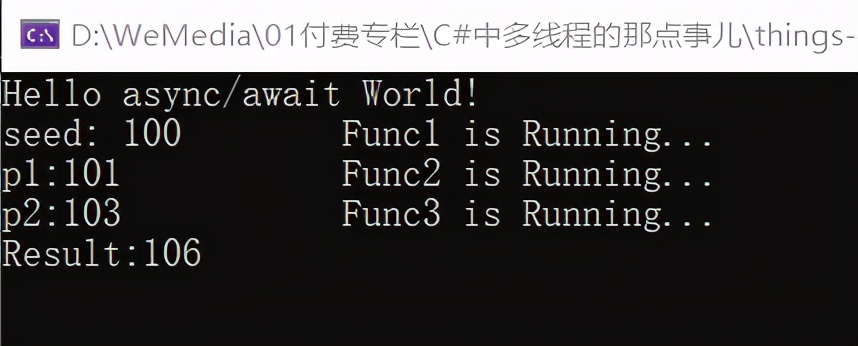

然后我们用常规Task来实现这个工作流的调用过程:
static void WorkFlow(){    var t1 = Func1(100);    var w1 = t1.GetAwaiter();    w1.OnCompleted(() =>    {        var t2 = Func2(w1.GetResult());        var w2 = t2.GetAwaiter();        w2.OnCompleted(() =>        {            var t3 = Func3(w2.GetResult());            t3.Wait();            Console.WriteLine($"Result:{t3.Result}");        });    });}static void Main(string[] args){    Console.WriteLine("Hello async/await World!");    WorkFlow();    Console.ReadKey();}
运行结果如下:
执行结果

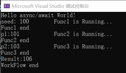

程序执行流程也比较奇怪,很可能和你预想的执行顺序不同。为了研究程序执行的流程,我加入一些标记性的代码,再来查看运行结果:
static async Task WorkFlow(){    var r1 = await Func1(100);    Console.WriteLine("Func1 end");    var r2 = await Func2(r1);    Console.WriteLine("Func2 end");    var r3 = await Func3(r2);    Console.WriteLine("Func3 end");    Console.WriteLine($"Result:{r3}");}static async Task Main(string[] args){    Console.WriteLine("Hello async/await World!");    await WorkFlow();    Console.WriteLine("WorkFlow end");}
结果如下:
执行流程
我们注意一点,在Main函数中,加入await之后,函数执行的流程和串行执行非常像。
外老师第一次研究这个执行流程的时候,也是一脸懵逼。
感兴趣的同学,一定要动手单步执行这个程序,研究函数执行的流程。
这个过程很难描述清楚,一定要亲自体验,才能发现其奥妙之处。
