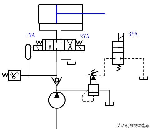

2. 作为紧急动力源
某些液压系统要求在泵突然故障、或突然停电等紧急情况下,执行元件仍能完成必要的动作。这种场合需要蓄能器作为紧急动力源。图示是一个应用实例,当突然停电时,泵出口压力消失,液控换向阀和电磁换向阀弹簧复位, 蓄能器向液压缸的上腔供油,活塞杆能够自动缩回 到缸体内。

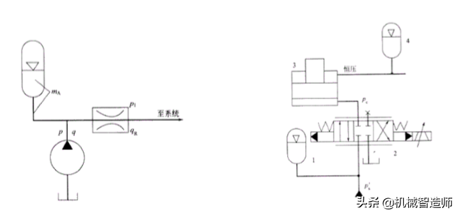

3. 补充泄漏和保持恒压
对于执行元件长时间不动作,但要保持恒定压力的系统,可用蓄能器来补偿泄漏,从而使压力恒定。 图示是一个应用实例,在液压泵卸荷的情况下,蓄能器持续向系统提供压力油的补充,使系统在一段时间内能够保持恒压。
4. 吸收液压冲击
控制阀或液压缸等冲击源之前设置蓄能器,就可以吸收液压冲击。
5. 消除脉动、降低噪声
在泵出口或其它重要元件附近安装蓄能器,可使脉动降 低到最小限度,从而使对振动敏感的仪表、管路、控制 阀事故减少,并降低噪声。

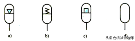

按照工作原理,蓄能器分为充气式蓄能器、重力式蓄能器和弹性蓄能器等,目前常用的是充气式蓄能器,充气式蓄能器按照结构不同,又可分为活塞式蓄能器和皮囊式蓄能器。 这是不同类型蓄能器的职能符号。
a)充气式 b)弹簧式 c)重力式式 d)一般符号

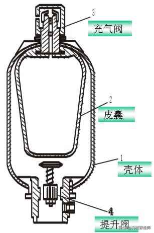

3. 皮囊式蓄能器
皮囊式蓄能器中,气囊用橡胶制成,并充入气体,气囊随着油压的变化而缩小或胀大,从而实现压力油的储存和释放。下端的提升阀防止气囊在膨胀时挤出油口。
