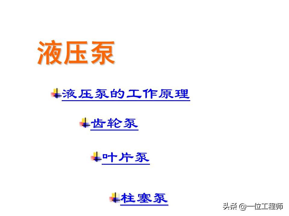

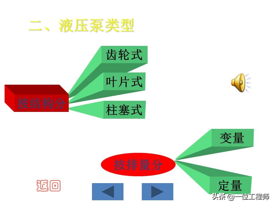

液压泵概述

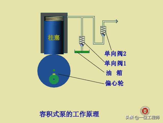

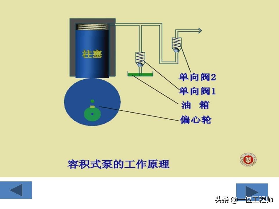

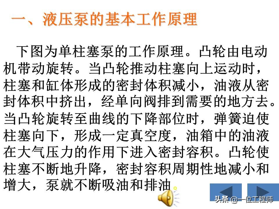

工作原理:下图为单柱塞泵的工作原理。凸轮由电动机带动旋转。当凸轮推动柱塞向上运动时,柱塞和缸体形成的密封体积减小,油液从密封体积中挤出,经单向阀排到需要的地方去。 当凸轮旋转至曲线的下降部位时,弹簧迫使柱塞向下,形成一定真空度,油箱中的油液在大气压力的作用下进入密封容积。凸轮使柱塞不断地升降,密封容积周期性地减小和增大,泵就不断吸油和排油。

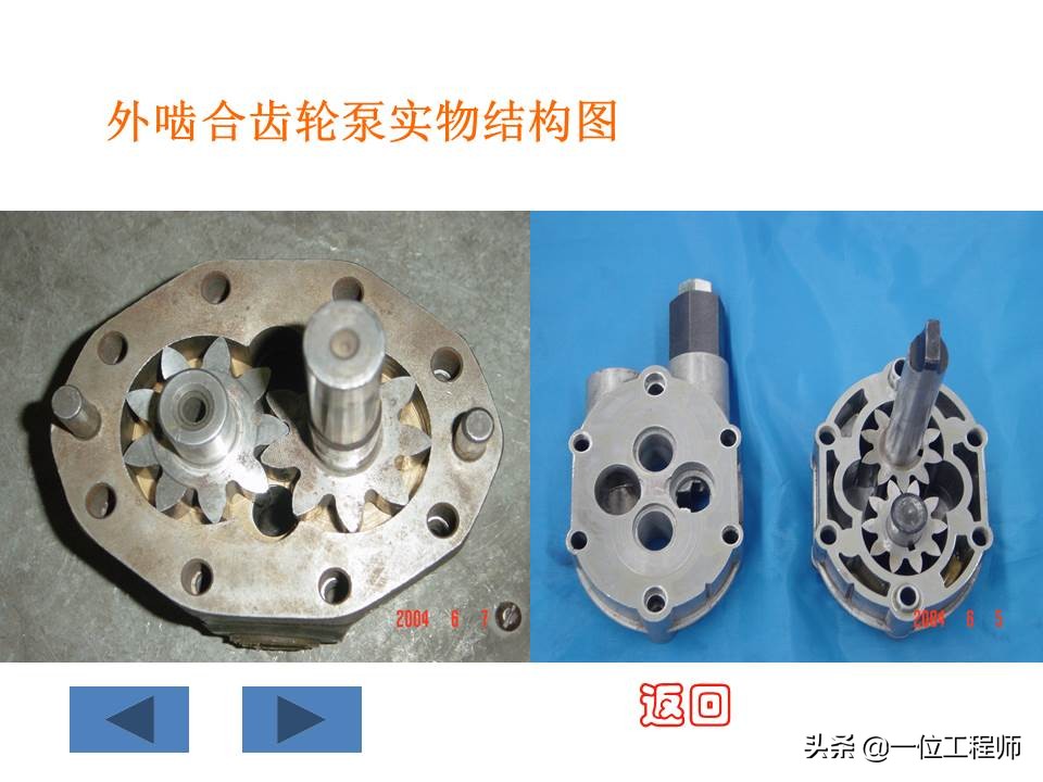

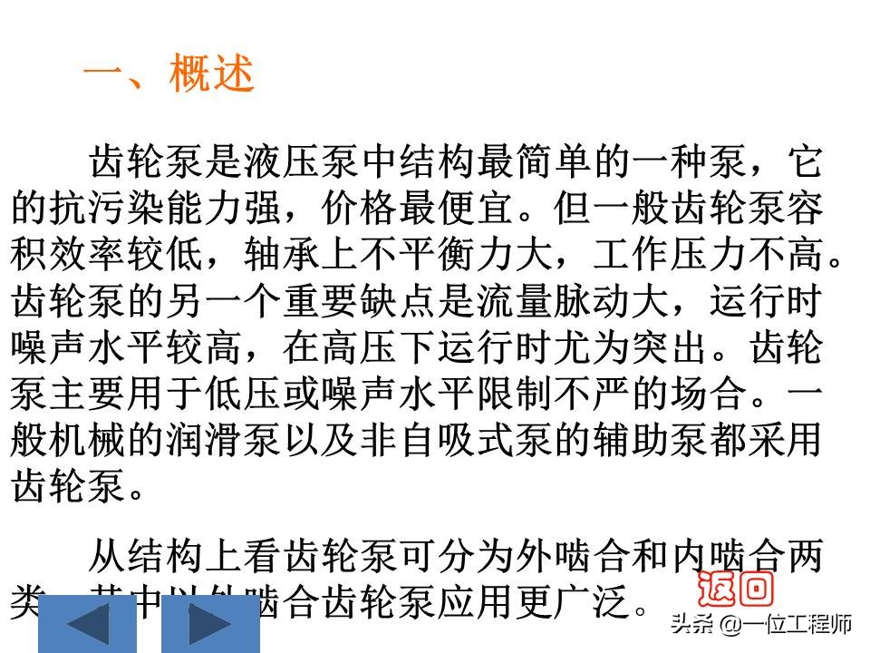

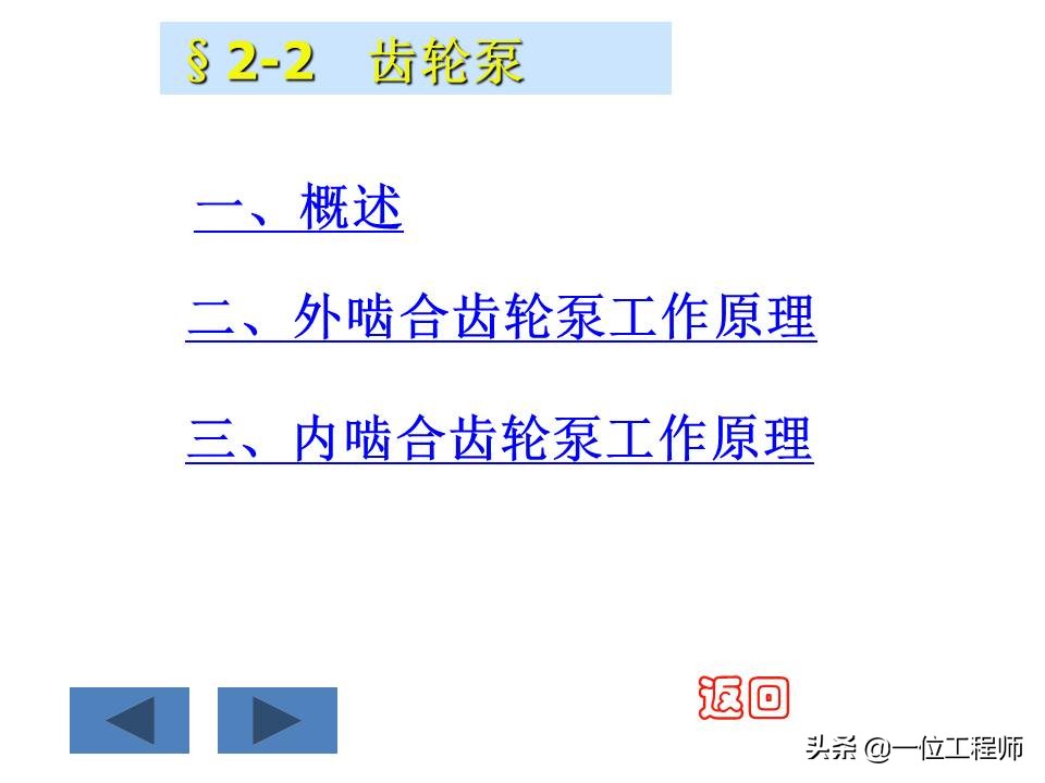

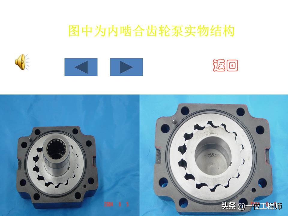

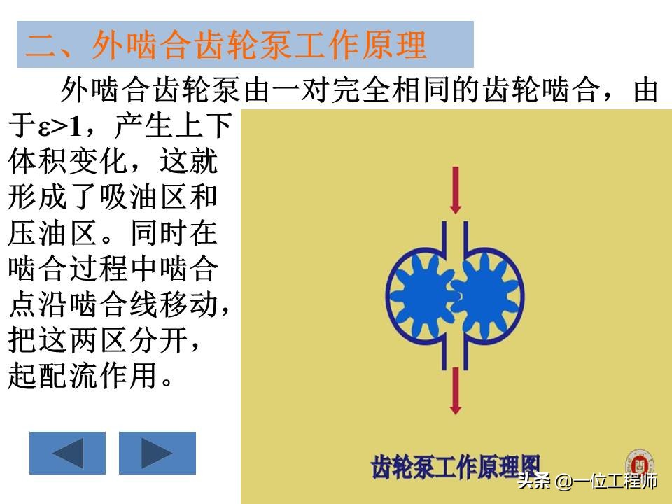

齿轮泵:齿轮泵是液压泵中结构最简单的一种泵,它的抗污染能力强,价格最便宜。但一般齿轮泵容积效率较低,轴承上不平衡力大,工作压力不高。齿轮泵的另一个重要缺点是流量脉动大,运行时噪声水平较高,在高压下运行时尤为突出。齿轮泵主要用于低压或噪声水平限制不严的场合。一般机械的润滑泵以及非自吸式泵的辅助泵都采用齿轮泵。
