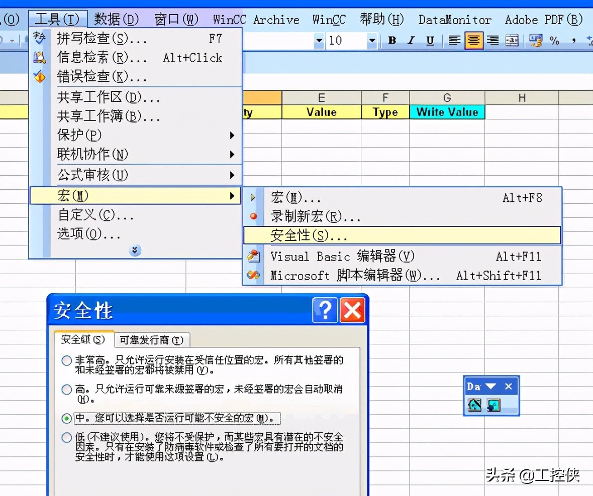

为了能够运行Excel中的VBA宏脚本,首先需要调整安全性设置。如图1在“工具->宏->安全性”中,将Excel的安全级别设置为“中”。
图1 安全性设置

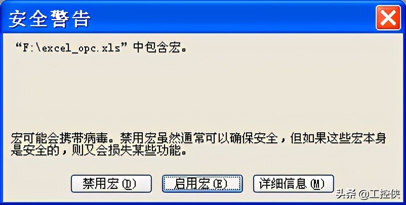

打开文件excel_opc .xls,在“安全警告”中选择“启用宏”。
图2启用宏

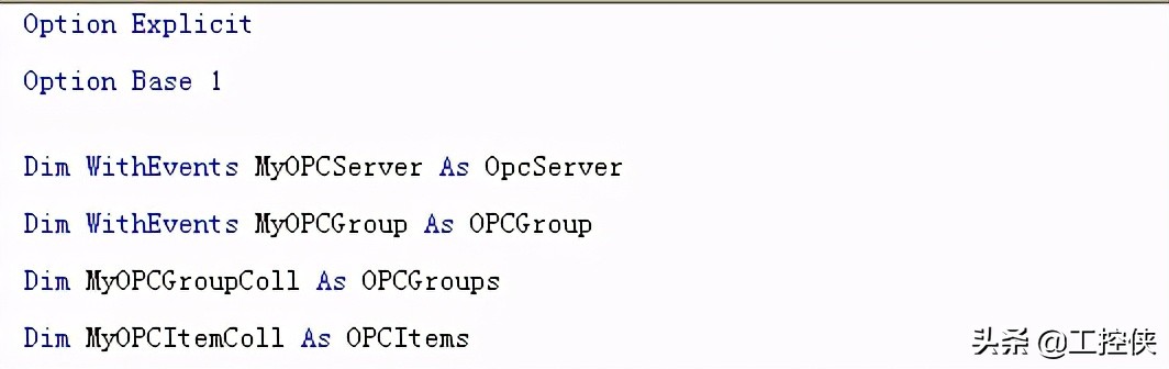

创建所需的所有对象,如:“MyOPCGroup”对象
Dim: 创建一个变量
WithEvents: 这个对象可以提供事件(如 DataChange)
MyOPCGroup: 对象名
As OPCGroup: 变量类型
