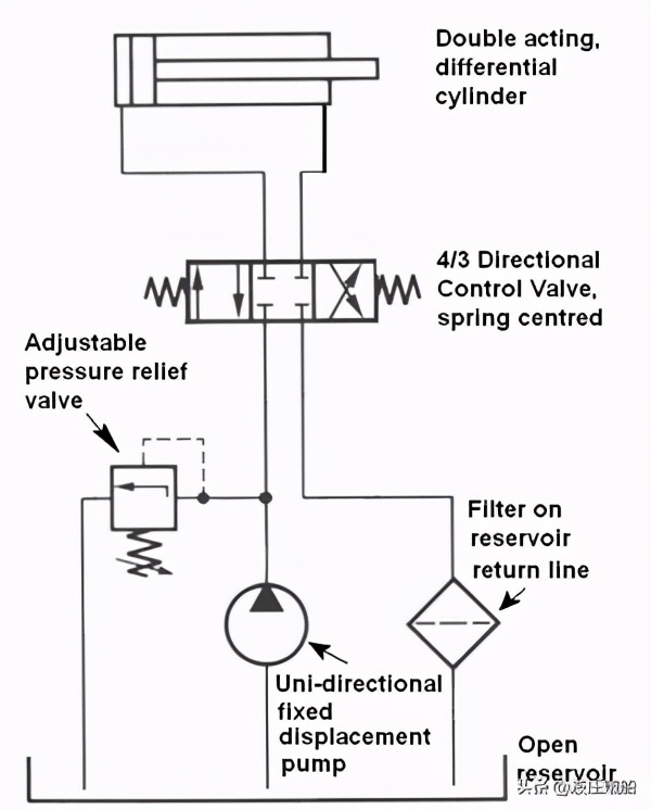

Hydraulic Circuit Diagrams
图中是一个最基本的液压回路,我们将它拆解开来,讨论一下每一个元件的图形符号:
液压缸
这是一个双作用差动液压缸;所谓双作用,最直观的看,你可以看到有两根液压管与之相连;所谓差动,是因为左侧承压面积要比右侧大,导致活塞杆伸出时要比回缩时用油量更大。
方向阀
这是一个三位四通换向阀;
该阀的阀芯之所以能够回到中间位置,是由两端的复位弹簧实现的;当它工作在左边位置时,液压缸的活塞杆伸出;当它工作在右边位置时,液压缸的活塞杆回缩。

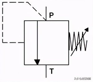

溢流阀
该阀的设定压力可以由右侧的弹簧调节;要想从图形符号判断一个压力阀的设定压力可不可调,主要看弹簧上有没有方向箭头;

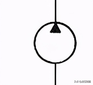

液压泵
这是一个单向、定量泵;

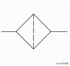

过滤器
这个过滤器安装在方向阀和油箱之间,属于回油过滤器,不用承受高压

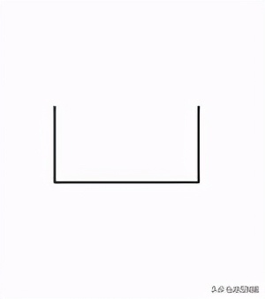

油箱
这是一个开式油箱,主要与闭式油箱(加压油箱)做区分。
