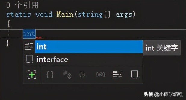

细心的小伙伴会发现,在我们编写代码的过程中,当我们声明一个整形变量输入int的时候,会看到:
这个位置是代码提示,不过……咦~这里的int16、int32是啥?也是数据类型吗,为啥没学过。

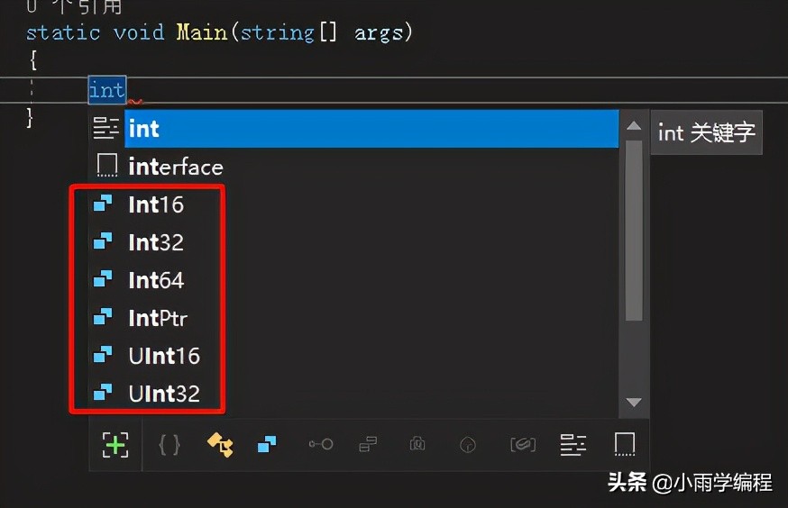

那么这个又和我们所说的数据类型有什么关系呢?让我们简单做个实验,我们将代码第一段的using System去掉,然后再输入Int看代码提示有啥变化没:
这时候我们发现,当去掉using System的时候,之前代码提示中的Int16、int32都不见了。
而且大写S开头的String也报错了。
这就说明我们看到的这些Int16、int32、String等都属于System。
