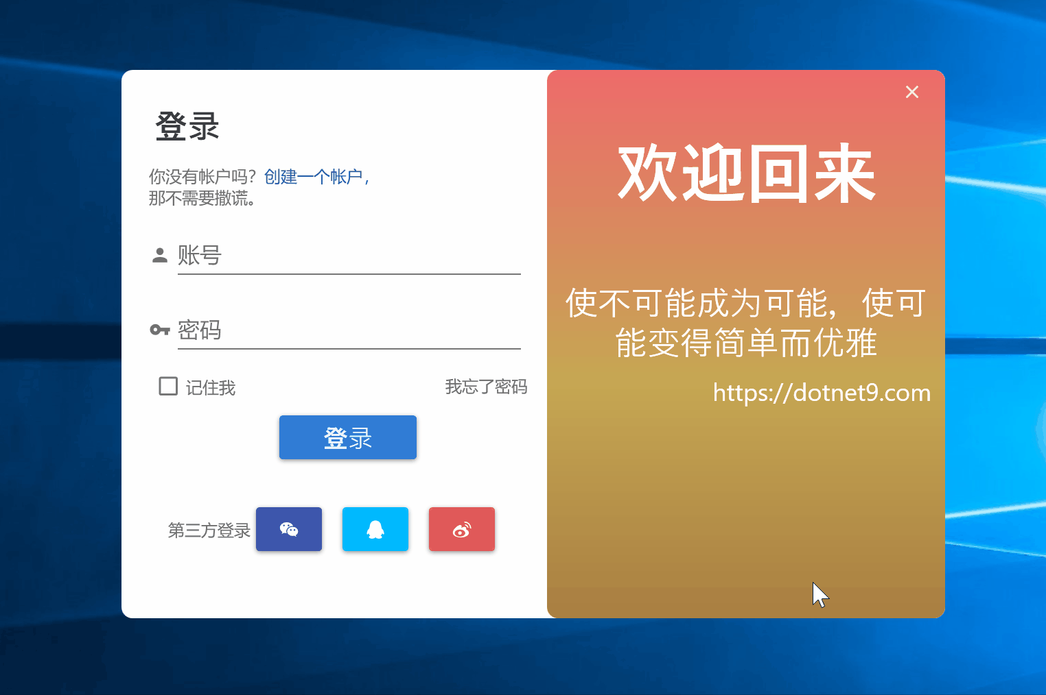

同上篇文章《少量代码设计一个登录界面》,本篇介绍另一种登录界面设计风格。
2. 代码实现
使用 .NET CORE 3.1 创建名为 “Login” 的WPF模板项目,添加1个Nuget库:
MaterialDesignThemes.3.1.0-ci981。
解决方案主要文件目录组织结构:
  • Login
  • App.xaml
  • MainWindow.xaml
  • MainWindow.xaml.cs
2.1 App.xaml文件引入样式
文件【App.xaml】,在 StartupUri 中设置启动的视图【MainWindow.xaml】,并在【Application.Resources】节点增加 MaterialDesignThemes库的样式文件:
<Application x:Class="Login.App"             xmlns="http://schemas.microsoft.com/winfx/2006/xaml/presentation"             xmlns:x="http://schemas.microsoft.com/winfx/2006/xaml"             StartupUri="MainWindow.xaml">    <Application.Resources>        <ResourceDictionary>            <ResourceDictionary.MergedDictionaries>                <ResourceDictionary Source="pack://application:,,,/MaterialDesignThemes.Wpf;component/Themes/MaterialDesignTheme.Light.xaml" />                <ResourceDictionary Source="pack://application:,,,/MaterialDesignThemes.Wpf;component/Themes/MaterialDesignTheme.Defaults.xaml" />                <ResourceDictionary Source="pack://application:,,,/MaterialDesignColors;component/Themes/Recommended/Primary/MaterialDesignColor.DeepPurple.xaml" />                <ResourceDictionary Source="pack://application:,,,/MaterialDesignColors;component/Themes/Recommended/Accent/MaterialDesignColor.Lime.xaml" />            </ResourceDictionary.MergedDictionaries>        </ResourceDictionary>    </Application.Resources></Application>2.2 MainWindow.xaml 登录窗体
文件【MainWindow.xaml】,设计登录主界面,代码量很小,源码如下:
