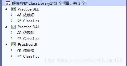

它在Visual Studio中的表现类似这样子:
UI层调用逻辑层BLL,再调用数据访问层DAL即可。

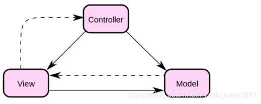

这是一个较常用的分层思想,它主要用于网站建设。划分为模型(Model)、视图(View)、控制器(Controller)。
视图层(View):是指界面层,也就是html代码那部分。
模型层(Model):指对应于界面,给界面使用的Model实体类。
控制器(Controller):可以操作模型层的实体,它控制数据流向模型对象,并在数据变化时更新视图。它强制使视图与模型分离开。

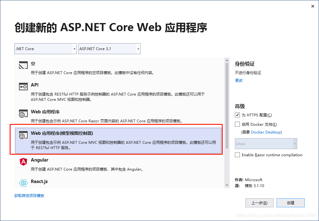

在VisualStudio中,就有一个专门的MVC模型模板。下图是VS2019创建一个MVC模型应用程序的截图:
