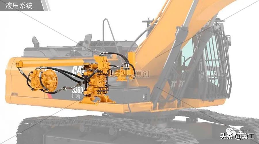

不知道有没有细心的机友听过这么一句话:“液压系统放气了吗?” 可能不少朋友乍一听这句话感觉模棱两可,不但不知晓其中的道理,更不知道该如何下手放气、
在此先跟大家做一个简单的原理介绍,之所以液压系统需要排放气,就是因为在维修或者保养过程中,避免不了要进行拆卸、更换配件,而在此过程中会让液压系统混入些许空气,如果这些混入的空气无法及时排出,那么机器很有可能出现运行不畅甚至发出清晰的异响声,这对挖掘机施工会带来非常恶劣的影响。

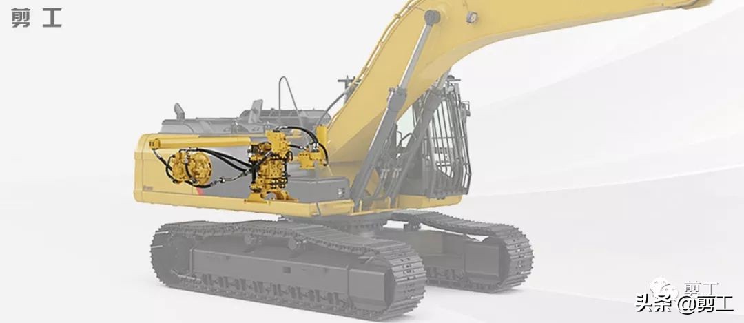

那么问题就来了,大家急需知道液压元件排放气应该何时操作呢?每一次拆卸或者维护保养都必须放气吗?如果经验不是特别丰富,可以自行操作吗?别急我们一起来看看!
首先可以确定一点,为了避免液压元件受损、烧蚀,排放气操作势在必行!如果排气不当或者延误,这对液压系统原件的损伤是不可逆的,首先顺畅的运转会受到影响,又会在一定程度上缩短液压件寿命。

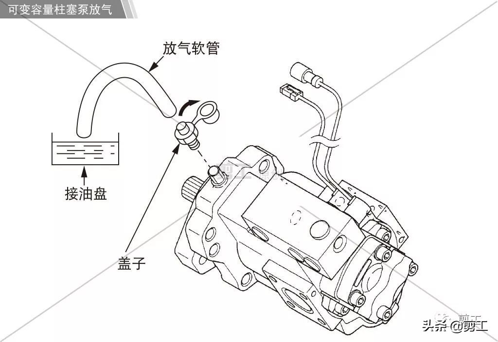

可变容量柱塞泵的放气步骤
(1) 我们来看看可变容量柱塞泵的放气过程,第一步要向油箱内加注规定油量的液压油,当然整个更换过程中要注意避开扬尘较大的环境,以及机器必须停放在平坦地面上。
(2) 第二步拆卸下液压油箱盖。
(3) 第三步将放气软管妥善安装在放气阀处,然后拧松放气阀 1/2 圈。(软管内径 : 5 mm)
注:放气阀的密封面在顶端,所以大家操作时只需要将放气阀拧松就可以,非常简单易操作。
(4) 确认从放气阀完全排放了空气。
(5) 拧紧放气阀,卸下放气软管,给放气阀盖上盖子。
注:放气阀对边宽度 10 mm;紧固扭矩 :4.9~6.9 N·m (0.5~0.7 kgf·m)

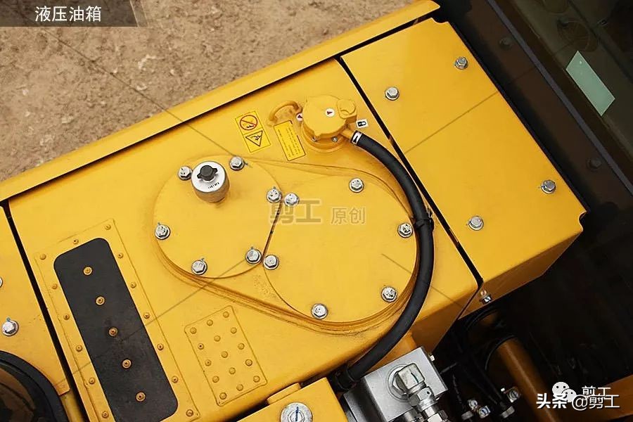

液压油箱的放气步骤
液压油箱放气比较简单,绝大多数老司机都会在更换液压油后第一时间排放空气,大家可以采取手动按压排气阀的方式,或者将液压油箱的加油盖换成真空接头,和真空压缩机接通后,将液压油箱内抽成真空状态即可。
