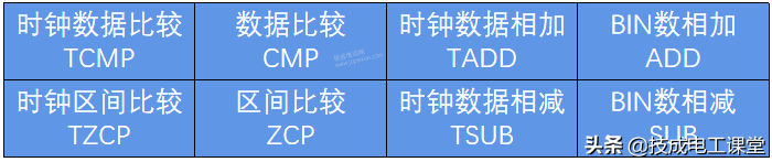

观察以上4个指令,大家是否觉得似曾相识?
回顾我之前分享的比较指令和数值运算指令,前提是你们看过的话,就会发现,它们是多么的相似!
既然如此相似,那么它们的区别在哪呢?我们接着往下看。

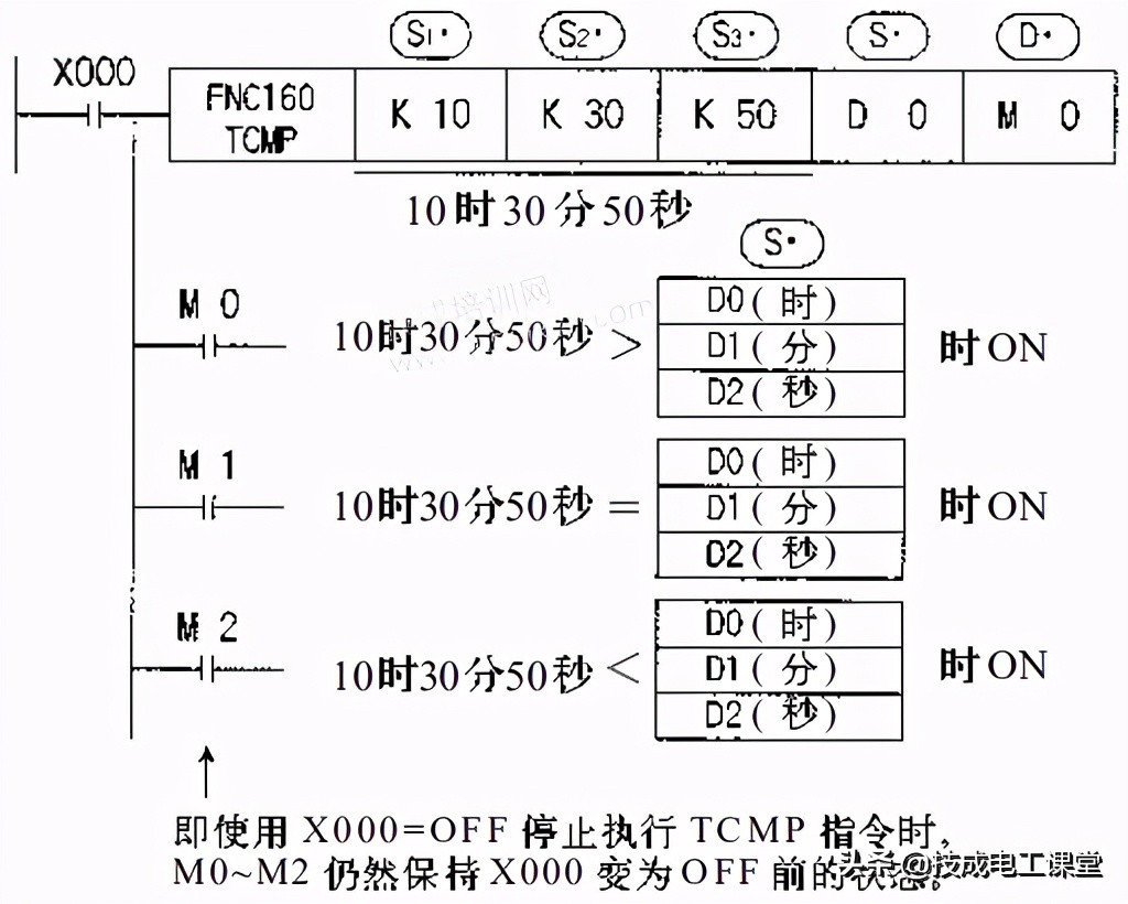

TCMP指令是一个时钟比较指令,即它比较的是时间,这里的时间显然不是年月日,而是时分秒。其梯形图形式截图如下图26-2所示。
图26-2
TCMP指令有5个操作数S1、S2、S3、S、D,它们的含义如下:
S1:指定比较基准时间的“时”或其存储地址;
S2:指定比较基准时间的“分”或其存储地址;
S3:指定比较基准时间的“秒”或其存储地址;
S :指定时间数据的存储首地址,占3个点,即S、S+1、S+2分别存储时间数据的时、分、秒;
D :根据比较结果输出ON/OFF,占3个点,且D、D+1、D+2在驱动条件断开后仍能对当前状态保持不变。
其中,时间数据的“时”设定范围为0~23,“分”和“秒”的设定范围为0~59。从图26-2所示可以看到,当驱动条件成立时,将指定的时间数据(S、S+1、S+2)与基准时间(S1、S2、S3)进行大小比较,根据比较结果驱动位元件D、D+1、D+2中的一个。

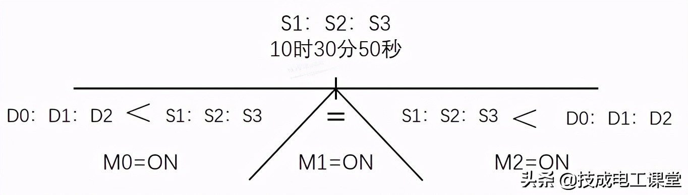

图26-3
如图26-3,位元件的驱动依据如下:
(1)当时间数据S:S+1:S+2(时:分:秒)<基准时间S1:S2:S3(时:分:秒)时,D为ON;
(2)当时间数据S:S+1:S+2(时:分:秒)= 基准时间S1:S2:S3(时:分:秒)时,D+1为ON;
(3)当时间数据S:S+1:S+2(时:分:秒)>基准时间S1:S2:S3(时:分:秒)时,D+2为ON。

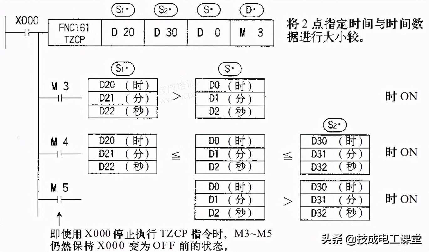

02、TZCP时钟数据区间比较指令

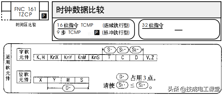

TZCP指令的编程手册截图如下图26-3所示。从图可知,TZCP指令也只适用于16位,有连续执行型和脉冲执行型两种。
图26-4
知道了TCMP指令,想来TZCP指令的解读也不难,它和ZCP指令非常类似。TZCP指令有4个操作数S1、S2、S、D,如下图26-5所示,比TCMP少了一个,但TZCP指令占用的软元件比TCMP多。各个操作数的含义如下:
S1:指定比较基准下限时间的“时”或其存储地址,占用3个点;
S2:指定比较基准上限时间的“时”或其存储地址,占用3个点;
S :指定时间数据的“时”的存储地址,占3个点,即S、S+1、S+2分别存储时间数据的时、分、秒;
图26-5
根据各个操作数的定义,可以看到,TZCP指令共占用了12个软元件,使用时一定要注意这些软元件是否被共享。
TZCP指令的执行功能如下:
(1)当时间数据S:S+1:S+2(时:分:秒)<下限时间S1:S1+1:S1+2(时:分:秒)时,D为ON;
(2)当下限时间S1:S1+1:S1+2(时:分:秒)≤时间数据S:S+1:S+2(时:分:秒)≤上限时间S2:S2+1:S2+2(时:分:秒)时,D+1为ON;
(3)当时间数据S:S+1:S+2(时:分:秒)>上限时间S2:S2+1:S2+2(时:分:秒)时,D+2为ON。
TZCP指令和ZCP指令的区别类似于TCMP指令和CMP指令,在此不再赘述。

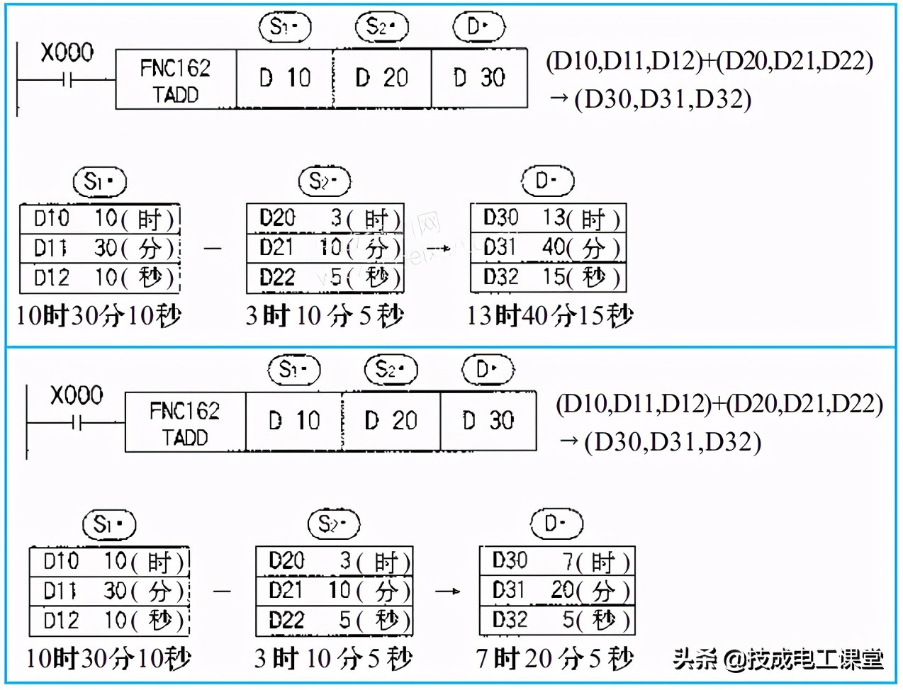

03、TADD时钟数据加法指令和TSUB时钟减法指令

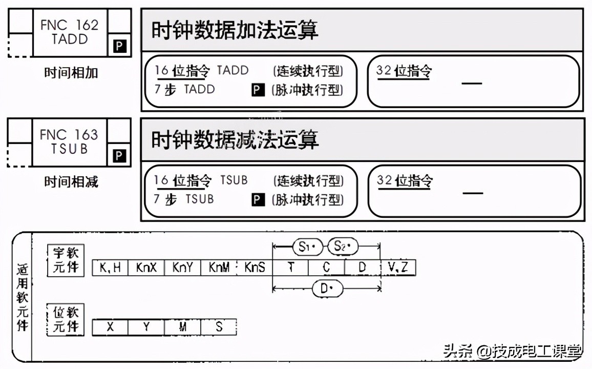

TADD指令和TSUB指令的编程手册截图如下图26-6所示,两条指令的执行形式、适用软元件都一样,分别用于时钟数据的相加减。
时钟的相加减,进制显然不是简单的十进制或二进制,小白都知道,“时”的进制为24,“分”和“秒”的进制为60。
图26-6
时间的相加如下图26-7所示,把6时10分30秒和2时30分30秒相加,秒钟相加满60,进一位到分钟,最终得到的结果为8时41分0秒;
再如16时10分30秒和10时30分20秒相加,16时加10时等于26小时,此时小时数超过24,产生进位,进位标志位M8022将为ON。
图26-7
同理,时间的相减如下图26-8所示,把6时10分30秒和2时30分30秒相减,10分钟减30分钟不够减,向“时”借1(60分钟)变为70分钟,6时被借1后变为5时,最终得到的结果为3时40分0秒;
再如10时30分30秒和16时20分10秒相减,10时减16时不够减,时间不能为负,所以10小时借1(24小时)变为34小时,再减去16小时,由于有借位,所以借位标志位M8021将为ON。
图26-8
另外,若时间相加或相减后的结果为0(包括产生进位或借位后的结果),零位标志位M8020也将置ON。
TADD指令和TSUB指令的梯形图形式如下图26-9所示,它们都有3个操作数S1、S2、D,共占用9个点。
图26-9
这些操作数的含义如下:
S1:被加数(被减数)时间数据中“时”的元件地址,占用3个点;
S2:加数(减数)时间数据中“时”的元件地址,占用3个点;
D :S1+S2的和(S1-S2的差)时间数据中“时”的元件地址,占用3个点;
在TADD指令中,当驱动条件成立时,将S1(时):S+1(分):S+2(秒)的时间数据加上S2(时):S2+1(分):S2+2(秒)的时间数据,然后将结果存放到D(时):D+1(分):D+2(秒)中。
在TSUB指令中,当驱动条件成立时,将S1(时):S+1(分):S+2(秒)的时间数据减去S2(时):S2+1(分):S2+2(秒)的时间数据,然后将结果存放到D(时):D+1(分):D+2(秒)中。
TADD指令和TSUB指令也比较简单,它们的形式和ADD指令、SUB指令非常相似,区别在于TADD指令、TSUB指令是时间的加减,ADD指令、SUB指令是普通数据的加减。

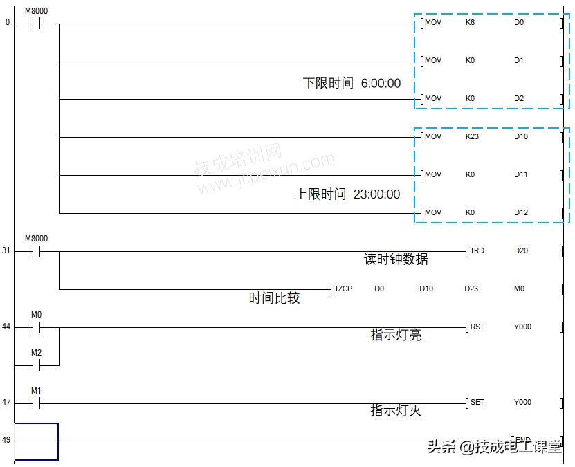

以上的4个指令,较为常用的是时间的比较指令TCMP和TZCP,例如控制指示灯的亮灭,要求指示灯在23:00到第二天的6:00之间关闭,其程序梯形图如下图26-10所示。
图26-10
