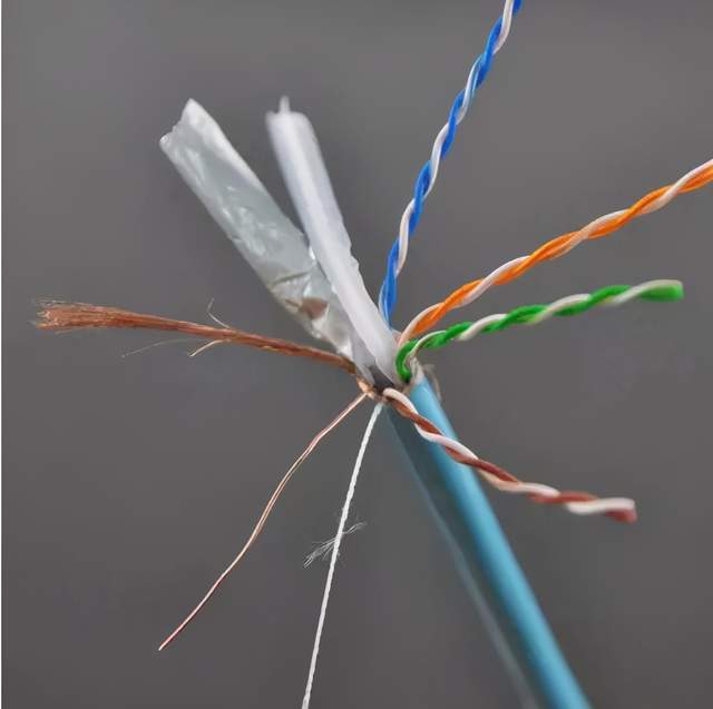

我们常用的都是超五类线或六类线,虽然都是网线,但是网线材质也分好几种,大多都是为了符合国情生产的!买线的时候,不要被坑了!也不要贪图便宜!
一、四铁四铝网线
四铁四铝是其中品质最差的网线,传输质量较差,很容易出现衰减情况。100米电阻大概是50Ω,最多能传输60米左右。
区分如下:
A.铝网线的,内层线皮没有光泽,一拉就断。
B.最简单的一个方法就是这个,用磁铁吸引网线,如果被吸引住,就证明网线里是含铁的。
C.铁铝的四条线芯是不同材质的,相对于全铜,铜包铝等材质要硬很多。
D.用火烧,铁的硬度很高,用火烧,不会很快就软掉。
二、铜包铜网线
铜包铜网线是指在青铜外面又镀了一层无氧铜,所以也叫青铜网线。这种网线一般会被大家忽略,了解它的人不多,青铜网线的导体属于二次回炉铜,含有杂质较多。100米电阻大概是40Ω左右,大概能传输80米左右,抗氧化性强,使用寿命长。
青铜的阻值要比普通的铜镀铝和无氧铜要高很多了,所以铜镀青铜的有效传播距离就要比铜镀铝要少很多。不过铜的物理性质还是比较稳定,不容易发生氧化,所以使用寿命比较长,因为表面镀了一层无氧铜,表面看不出有什么不同,但用火烧,全铜表面的无氧铜层很快会融化掉。
平常所说的0.4全铜网线实际只能达到80米,0.45全铜网线的可以达到90米,0.5全铜网线也就能达到100米了。
三、铜包铝网线
铜包网线的材质是在铝或者铝/钢合金芯表面铜芯包覆上一层无氧铜。因为铝的导电性比铜差,使得铜包铝导体的直流电阻比纯铜导体大。如果被用来供电的话,铜包铝导体将会导致额外的电力消耗,电压降低较多。100米的电阻大概是28Ω左右,便宜好卖,大致可以传输100米,抗氧性差,使用寿命不长。铜包铝的抗拉强度没有铜导体大,即抗拉强度偏低。在使用过程中不能大力的拉扯电缆本体。
为什么铜包铝网线是比较容易被氧化呢?
因为铜和铝是两种电极不一样的金属,在潮湿的环境下,铜和铝还有少量含杂质的水汽构成的原电池。铝作负极,铜为正极,金属铝被腐蚀,所以不能放在空气湿度大的地方。
那么在选择网线的时候,如何看的出自己用的是铜包铝网线呢?
可以用火烧,如果网线线芯迅速软化(这个识别方法很实用),那就证明网线铜芯是含有铝质的。
四、高导铝网线
高导铝网线,它的成分并不是只是含有铜银成分,实际上是一种铜铝银合金的高性能网线,平时也称铜包银。有着电阻较小,传输远的特点,比起全铜,铁铝网线,电阻100米大概是20Ω左右,可以传输120米,但抗氧性差,寿命不长。
高导铝网线主要分三种:
铜包铝网线(中间是铝,表面是薄无氧铜层)
高导铝网线(进口铝,表面镀铜)
铜包银网线(进口铝,饱满镀铜层)
五、铜包银网线
铜包银网线的主要材质是进口铝,纯度比铜包铝网线和高导铝网线要高,内外线皮都采用全新料。电阻100米大概是15Ω左右,可以传输150-180米,但抗氧性差,寿命不长。
铜包银因为可以传输得比较远,我们一般可以用在ADSL,机房,超市,仓库这种场合,一般网络传输是没有问题的。
高导铝网线比起铜包银网线,传输速度虽然没有那么长,但是也相差不远,同样可以应用在超市,仓库,家庭这种中小区域的场合。
铜包银网线其中也有少量铝的成分,而铝是容易被氧化的。用个四、五年大概就会被氧化,所以在选用的使用,要结合这个因素去考虑。
六、无氧铜网线
我们可以从铜芯的线皮上看,一般来说全铜网线是外层新料,而无氧铜是内外新料。可以从线皮的光泽查看和剪一段线皮看能不能拉细,光泽比较亮的是新料,能拉细的是新料。不过现在的全铜网线也趋向内外新料,所以只能作为一个基本依据。
也可以用刀刮开表面或者横截面:
无氧铜网线:刮掉表面一层,颜色基本没有差别,横截面颜色均匀,无差别。
青铜网线:刮掉表面一层,表面和内部颜色有差别,横截面有些许白点。
还可以用火烧,全铜表面镀了一层无氧铜,在烧的过程中,你会发现无氧铜外层会融掉,然后用纸擦拭,会发现全铜线芯很难变回原来的黄铜色;
而无氧铜不含杂质,在烧的过程中,只是表面氧化了,用纸擦拭后,还是恢复黄色。
按照标准规定,无氧铜网线中氧的含量不大于0.003%,杂质总含量不大于0.05%,铜纯度大于99.95%。所以无氧铜导电率高,加工性能和焊接性能、耐蚀性能和低温性能均好,适合作为优质网线材质。无氧铜网线100米电阻大概是10Ω以内,大概能传输120-150米左右,信号传输距离远,丢包率低,因此在网络工程、网络高清监控工程和家里装修走暗线都建议用无氧铜,网络稳定性有保障,抗氧化性强,寿命长。
那么这里面有个问题:
上面弱电君共提到了6种材质的网线,其中有两种材质的传播的距离比较高,理论都可以传输150米左右,铜包银与无氧铜,那么它们那个好呢?
在正常的使用环境下,铜包银网线要比无氧铜网线的使用寿命要短很多,铜包银网线的抗氧性很差,一般最长可以使用4-5年,而无氧铜网线由于纯度高,抗氧化性高,一般能使用10年以上。使用铜包银网线,要注意一点,就是以要使用的寿命来决定是否要使用铜包银。
最后补充下:
上面提到各种材质网线传输距离之前,都提到了他们的电阻,网线的传输距离跟电阻有很大关系,电阻越小,损耗越小,传输的距离越远,从上面可以看出,无氧铜网线的电阻最小,且耐氧化,这也是我们在实际项目中要选择它的原因。
