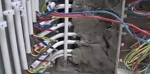

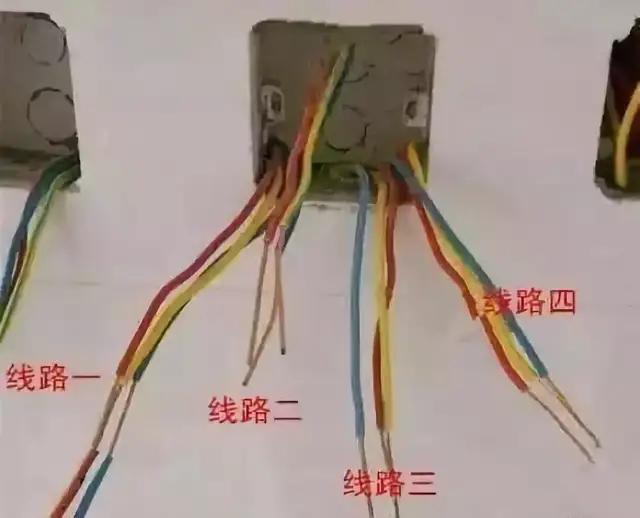

布线的时候,并不是每个插座、开关的线都能从总闸直接拉出来,接线也就成为必须的一个步骤。所以平常咱们在看到开关线盒的线路就如下图所示的这种。

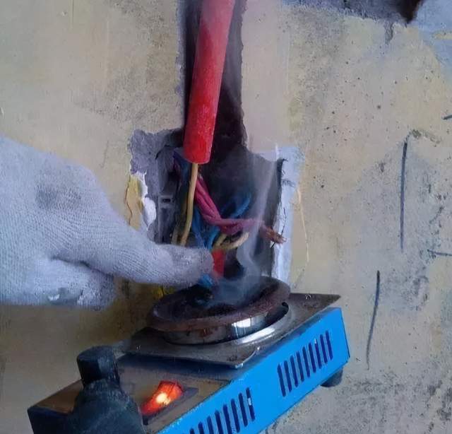

在全部的接线接头里,按照规范都要烫锡,最好用锡锅烫锡,即使是十字线路接头、T字,也要烫锡。在接线接头烫锡的时候,先在接头抹一层松香,主要是让接头空隙可以被锡水完全填满。

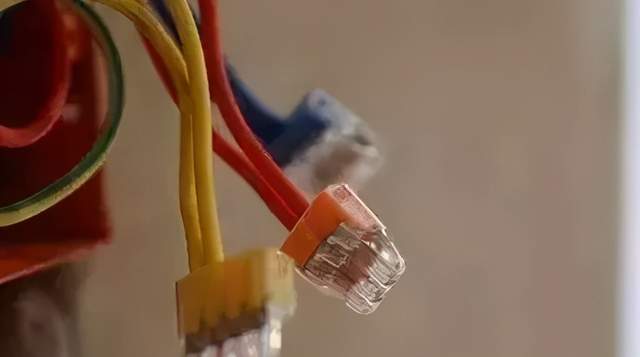

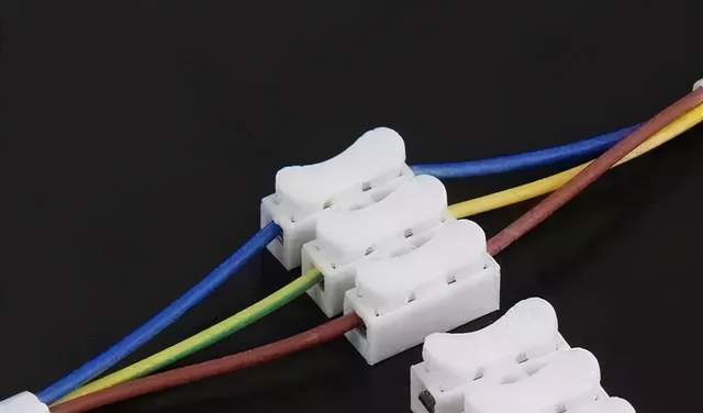

在说怎么接线前,先给朋友们介绍几种接线“神器”,好不好用,大家一起来鉴别鉴别。
①A接电器
这种只适合:300W以下,2.5平方~5平方线路,不能再大了。临时、短期的线路可以用,而长期的线路就不行了。
②B接电器
用这种电流强度会有提升,可是不适合长期的家用线路。

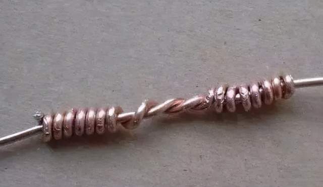

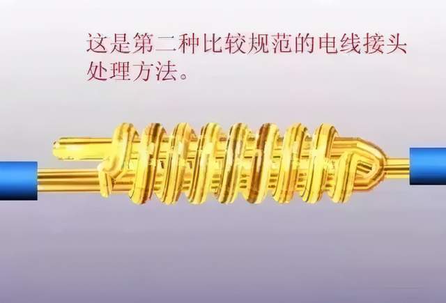

第二步、单股单芯铜导线的接头方法

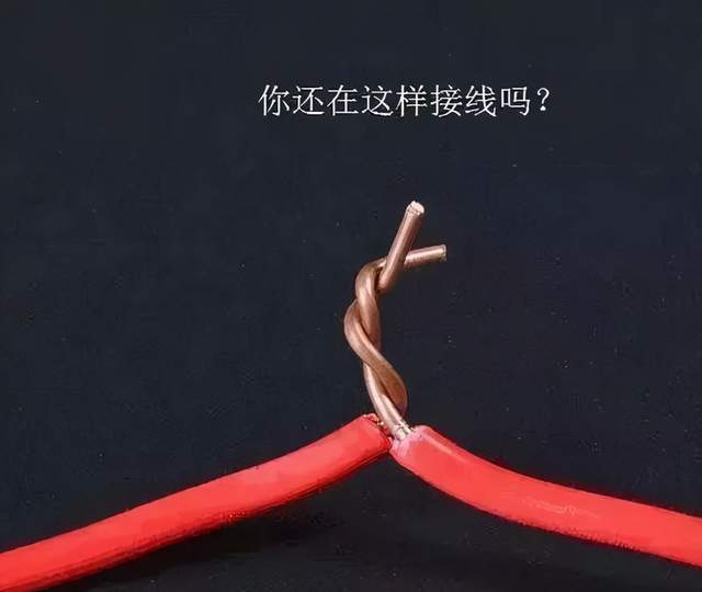

1、2根小截面导线单线的同直径接头方式
a、首先将2根导线的线芯交叉为X形;
b、相互绞缠2~3圈后再扳直梁线头;c、接下来再将每个线头在另一芯线上密密缠绕紧贴5~6圈之后再剪去多余的线头便好。

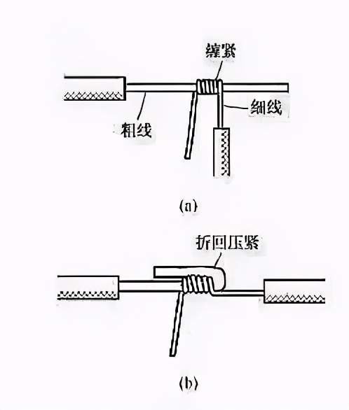

2、两根一细一粗单线导线的接头方法
a、首先把细导线的芯线在粗导线的芯线上紧密缠绕5~6圈;
b、之后再把粗导线芯线的线头折回紧压在缠绕层上;
c、最后再把细导线芯线在其上继续缠绕3~4圈后把多余线头剪掉就可以了。

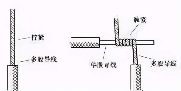

单芯多股与单股导线的接头方式如下图:

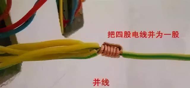

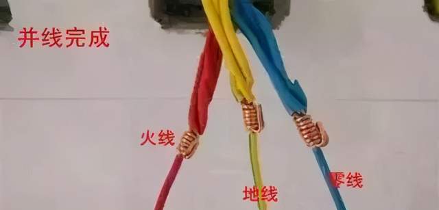

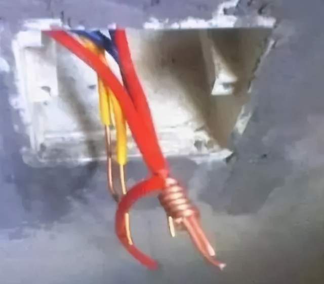

a、1缠2(多)

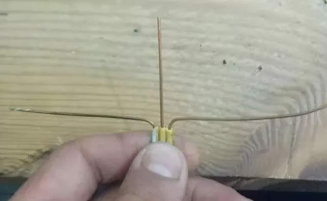

在比起2个接线以上,3根或者以上的导线接线,我们经常看到的是使用一缠多的方式,把多根导线并为一股,然后一根缠绕多根,这样的做法和2根相接类似些。
这种接头的缺点是接线不紧密,间隙较多,优点是施工难度较小。

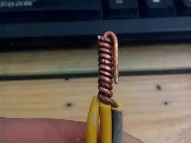

b、2缠1(多)
之所以两个线缠绕,就是把其余导线并做一股,把两根扳直,并排缠绕。虽然难度比较大,但是质量好,为多根导线接线的正确方法。
首先缠绕:
接下来扳转线头:
最后拉直:
c、2缠多升级版
把两根缠绕导线缠绕3~4圈后扳直开来,把被缠绕的两根(1根)导线扳成90°,再缠绕3~4圈为宜。

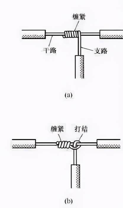

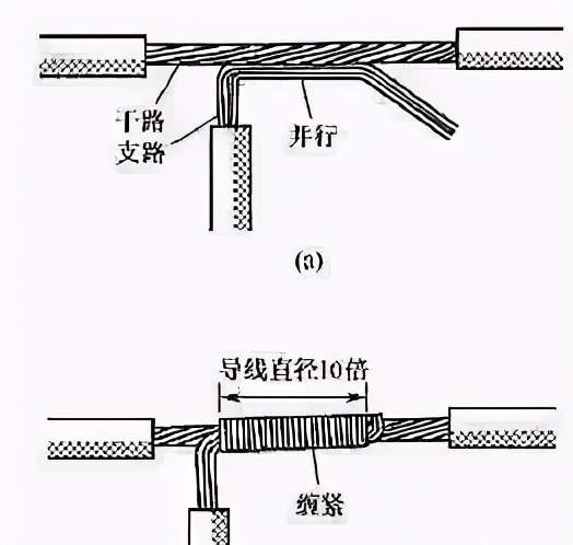

4、单线导线的T字接头

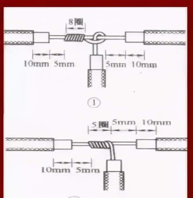

把支路芯线的线头紧密缠绕在干路芯线上5~8圈后,再把多余的线条剪刀就可以了。而对于芯线截面较小的,可以先将支路芯线的线头在干路芯线上打一个环绕结,之后再紧密缠绕5~8圈后,把多余的线条剪掉便可以了。

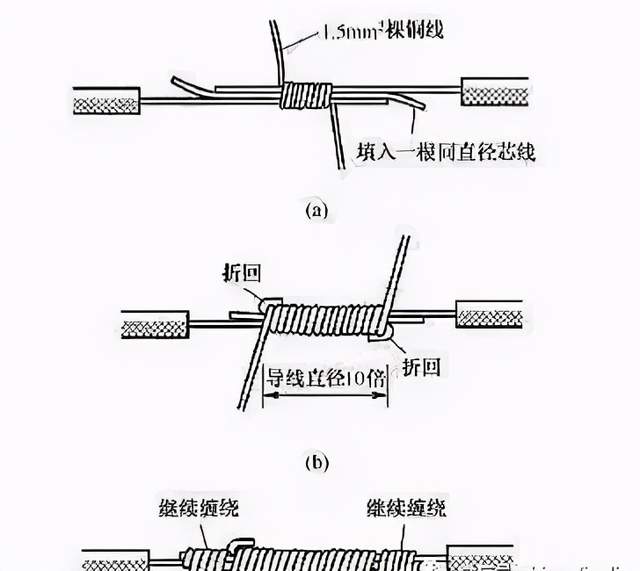

6、2根大截面(粗)单股导线接线
首先把2导线的芯线重叠处填入1根相同直径的芯线,之后用1根截面约1.5平方的裸铜线在其上紧密缠绕,缠绕长度为导线直径的10倍左右为宜。
之后再把连接导线的芯线线头分别折回,把2端的缠绕裸铜线继续缠绕5~6圈后,把多余的线头减去就可以了。
三、单芯多股导线的接线
1、2根多股导线的接线

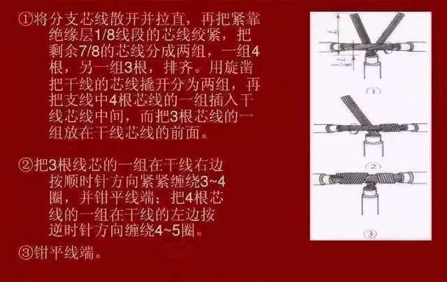

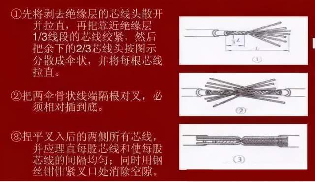

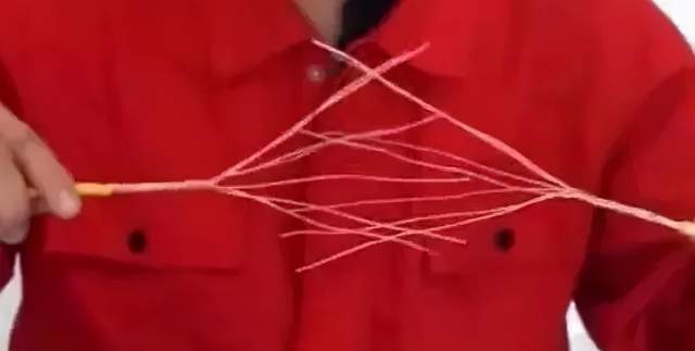

一般家用多股线常见的是7股,大电流的还有11股的。第一步先把剥去绝缘层的多股芯线拉直,再把靠近绝缘层的约1/3芯线绞合拧紧,最后将其余2/3芯线成伞状散开,而另1根需连接的导线芯线也需要这样做。
接下来再把两伞状芯线相对着交叉插入后捏平芯线,之后把每1边的芯线线头分作2/2/3三组。
首先将某一边的第一组线头翘起并紧密缠绕在芯线上,接下来再把第2组线头翘起并紧密缠绕在芯线上,将第3组线头翘起并紧密缠绕在芯线上。之后用同样的方式来缠绕另一边线头就可以了。
不过也有一种施工简单些的方式:把支路芯线90°折弯后与干路芯线并行,之后再将线头折回并紧密缠绕在芯线上就可以了。

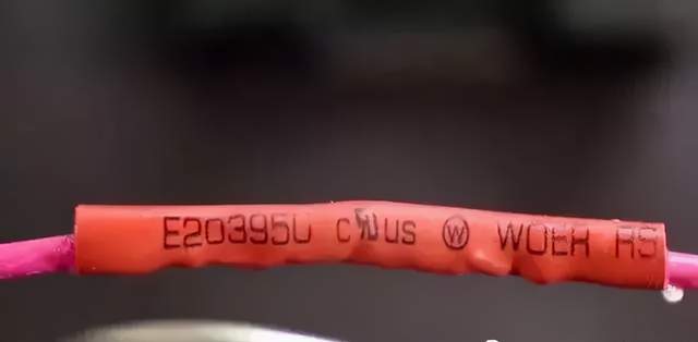

1、缘处理
2根导线接头,最好的方式是用热缩管。可以做两层,先在其接头上涂一层防水胶,之后用热缩管做绝缘处理。

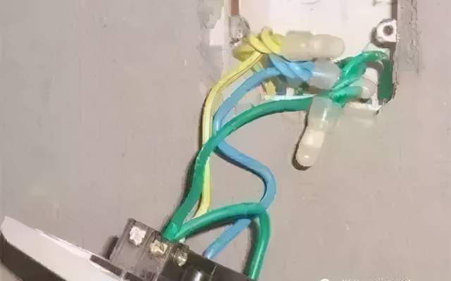

不过像多根导线的接头,就不合适用热缩管了,这时选择压线帽。根据电线的平方数以及根数来选择压线帽的大小,实用又简单。
注意:压线帽为一次性,如果对线路进行改动、维修,需更换压线帽,不能简单的把压线帽用胶布缠绕。

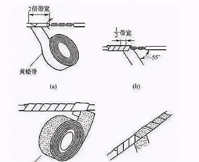

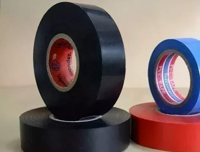

3、胶布
除了上面说的方法,胶布做绝缘也是一个方法。尤其是十字、T字便只能用胶布绝缘法。
最好的做法就是先把黄腊带(自粘带)包一层,之后上面再缠两层黑胶带。如果遇到走水、潮湿的地方,两层黑胶带之间就需要缠一层防水胶带。
这样的施工做法,以后接头70年保证不会出问题。

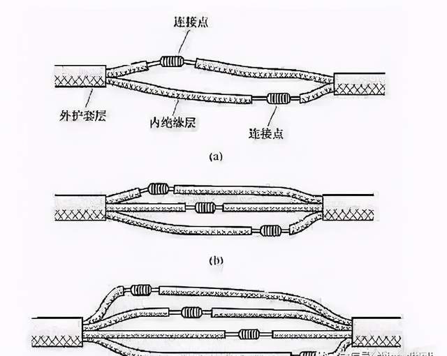

4、2根线胶布缠绕方法
5、T字分支接头的绝缘处理

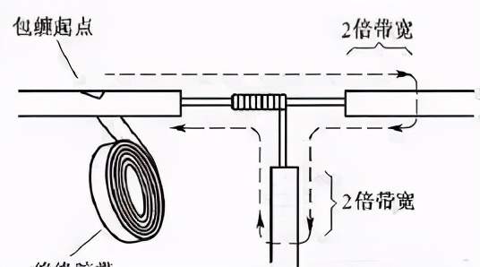

在导线分支接头的绝缘处理基本方法同上,而T字分支接头的包缠方向如图13所示,要走一个T字形的来回,使得每根导线上都包缠2层绝缘胶带,这样每根导线都应包缠到完好绝缘层的两倍胶带宽度处,即可。
