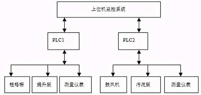

该污水处理厂出水量3万吨/日。全厂使用西门子PLC进行监视、控制和数据采集存储,自控系统框图如图1所示。上位机采用WinCC作为人机交互界面的软件平台。鉴于当地环保局和污水厂自身的要求,报表系统要具有日报、月报、季报、年报和按时间间隔查询的自由报表功能。Wincc本身自带的历史数据查询控件不能够满足要求,因此需要通过编程实现报表功能。
图1:污水厂自控系统框图

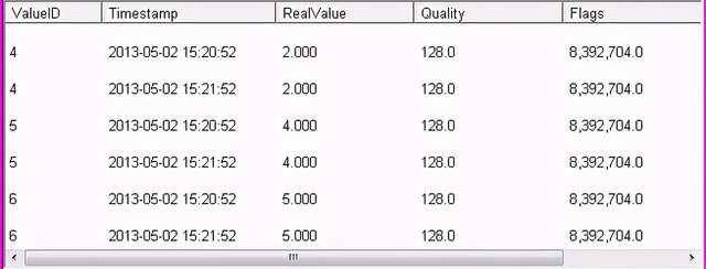

WinCC历史数据库中的数据通过WinCC OLE DB方法读出后存储在RecordSet记录集中。如果想要处理这些数据,首先需要知道它的存储方式,进而通过VBS编程对数据进行处理。图2为WinCC读取历史数据库数据至RecordSet并在WinCC Listview中显示。RecordSet每一条存储记录包括五列内容:
①ValueID—WinCCARCHIVE表中变量的ValueID
②Timestamp—变量存储时间
③RealValue—变量值
④Quality—质量数,表示数据的好坏
⑤Flags—标志位
图2:WinCC历史数据—RecordSet显示
从图2中可以看出,第一列为变量ID,第二列为存储时间,第三列为变量值,这三列数据是我们所需要的。这些数据经过计算,就可以完成报表的各种功能了,例如计算累计值、平均值、最大最小值等。

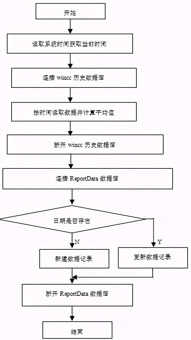

月报实现每天生成一个平均数,根据月份不同生成30或31个数据。在SQLserver中创建一个用户数据库,命名为ReportData,在数据库中创建一个table,命名为Data-Month。在WinCC中创建一VBS全局脚本,此脚本运行时间间隔为10min,每条记录的时间格式为年—月—日00:00:00。每次日变量发生变化时,程序产生一条新的记录插入数据表中,否则程序只更新当前记录的数据内容。程序流程图如图3所示:
图3:月报表程序流程图
下面介绍程序中各部分的具体实现。

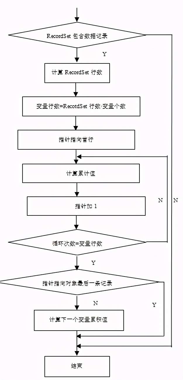

①打开WinCC历史数据库,将数据按时间要求读出,生成RecordSet对象。具体步骤在2.2中已经说明。图3为生成数据集之后,如何处理数据的程序流程图。
图4:计算功能程序流程图
