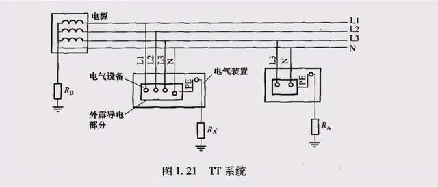

中性点是否接地,亦称为中性点制度。中性点制度可以大致分为两大类,即中性点接地系统与中性点绝缘系统。而按照国际电工委员会(IEC)的规定,将低压配电系统分为IT、TT、TN三种,其中TN系统又分为TN-C、TN-S、TN-C-S三类。

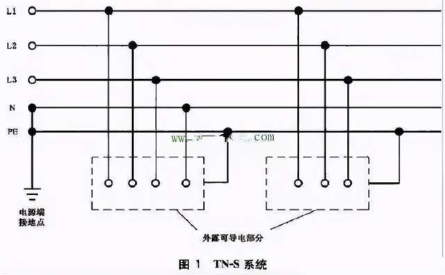

三相五线制的做法一般有两种:
一是将变压器的中性线接地引出地面,分成二根,一根为工作零线并保持绝缘,一根为保护接零与外壳相接。这就是所说的TN-S系统。

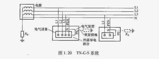

另一种做法是将变压器中性点接地引出地面,采用三相四线制的方式,送到用电点将零线重新接地,后分成二根:一根为工作零线,并保持绝缘。另一根则为保护零线,与外壳相接。这就是所说的TN-C-S系统。这二根线实际上是更好的接零保护方式,它结合了保护接零和保护接地的优点。即它能够免除由于三相负荷不平衡造成的接零设备的带电现象,又能限制漏电电压于安全范围。它的关键是从一开始分线后就不能相连。一相连就又变为接零保护方式(IT)。
接地和接零本来就很复杂。
零线并不是单纯的用来“工作”,在TN系统中,就有保护接零,即设备外壳接零线,用于保护。TN-S系统有专用的保护零线,即保护零线和工作零线分开,而TN-C则是工作零线和保护零线在一起(PEN),TN-C-S时前端公用,后边分开;TT系统中的零线才是工作零线,在TT系统中,设备外壳接地,属于保护接地;总之,保护接地用于不接地系统中,而保护接零则一般用于接地系统中。

对于TN—S系统,重复接地就是对PE线的重复接地,其作用如下:
①如不进行重复接地,当PE断线时,系统处于既不接零也不接地的无保护状态。而对其进行复重接地以后,当PE正常时,系统处于接零保护状态;当PE断线时,如果断线处在重复接地前侧,系统则处在接地保护状态。进行了重复接地的TN—S系统具有一个非常有趣的双重保护功能,即PE断线后由TN—S转变成TT系统的保护方式(PE断线在重复接地前侧)。
②当相线断线与大地发生短路时,由于故障电流的存在造成了PE线电位的升高,当断线点与大地间电阻较小时,PE线的电位很有可能远远超过安全电压。这种危险电压沿PE线传至各用电设备外壳乃至危及人身安全。而进行重复接地以后,由于重复接地电阻与电源工作接地电阻并联后的等效电阻小于电源工作接地电阻,使得相线断线接地处的接地电阻分担的电压增加,从而有效降低PE线对地电压,减少触电危险。
③PE线的重复接地可以降低当相线碰壳短路时的设备外壳对地的电压,相线碰壳时,外壳对地电压即等于故障点P与变压器中性点间的电压。假设相线与PE线规格一致,设备外壳对地电压则为110V。而PE线重复接地后,从故障点P起,PE线阻抗与重复接地电阻RE同工作接地电阻RA串联后的电阻相并联。
在一般情况下,由于重复接地电阻RE同工作接地电阻RA串联后的电阻远大于PE线本身的阻抗,因而从P至变压器中性点的等效阻抗,仍接近于从P至变压器中性点的PE线本身的阻抗。如果相线与PE线规格一致,则P与变压器中性点间的电压UPO仍约为 110V,而此时设备外壳对地电压UP仅为故障P点与变压器中性点间的电压UPO 的一部分,可表示为:UP=UPO×RERA+RE
假设重复接地电阻RE为10Ω,工作接地电阻RA为4Ω,则UP=78.6V。
如果只是对N线重复接地,它不具有上述第(1)项与第(3)项作用,只具有上述第(2)项的作用。对于TN—S系统,其用电设备外壳是与PE线相接的,而不是N线。因此,我们所关心的更主要的是PE线的电位,而不是N线的电位,TN—S系统的重复接地不是对N线的重复接地。
如果将PE线和N线共同接地,由于PE线与N线在重复接地处相接,重复接地前侧( 接近于变压器中性点一侧)的PE线与N线已无区别,原由N线承担的全部中性线电流变为由N线和PE线共同承担(一小部分通过重复接地分流)。可以认为,这时重复接地前侧已不存在PE线,只有由原PE线及N线并联共同组成的PEN线,原TN—S系统实际上已变成了T N—C—S系统,原TN—S系统所具有的优点将丧失,故不能将PE线和N线共同接地。
