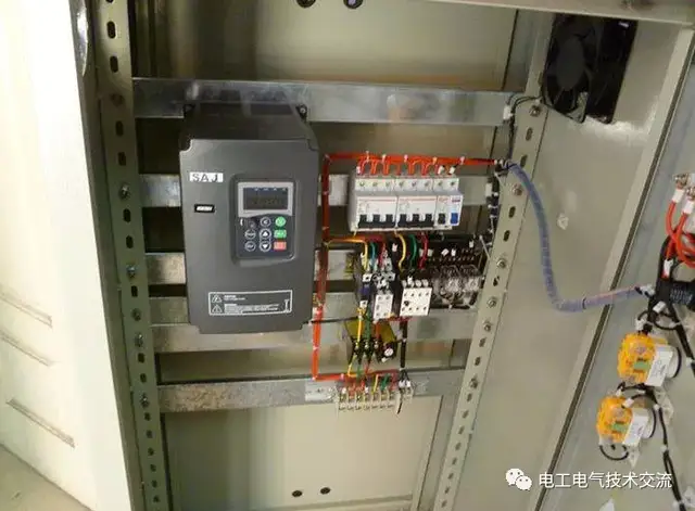

变频器的作用是实现对交流异步电机的软起动、变频调速、提高运转精度、改变功率因素、过流/过压/过载保护,还能达到节能环保的效果
然而变频器也与普通发电机一般,一旦工作时间过长就会产生发热的情况,那么该如何去正确的给变频器散热呢?
1、安装变频器时,要将变频器的散热器部分放到控制机柜的外面,将会使变频器有70%的发热量释放到控制机柜的外面。
2、使用隔离板将本体和散热器隔开, 使得散热器的散热影响不到变频器本体。这样效果也很好。注意变频器散热设计中都是以垂直安装为基础的,横着放散热会变差的!
3、加装散热扇进行风冷,一般功率稍微大一些的变频器, 都自带有冷却风扇。同时,也建议在控制柜上出风口安装冷却风扇。进风口要加滤网以防止灰尘进入控制柜。 注意控制柜和变频器上的风扇都是需要安装的,不能谁替代谁,还要经常打扫过滤网,以保证其进风通畅无阻!
4、当变频器的使用环境温度超过40℃时,对有通风盖的变频器要要将通风盖去掉,让风顺畅的进入变频器内。
5、使用坏境在海拔高于1000m的地方,空气密度会降低,散热效果就会变差!所以要加大控制柜的冷却风量以改善冷却效果。
6、变频器的发热来源主要是IGBT,IGBT的发热则会集中在开和关的瞬间。因此开关频率高时自然变频器的发热量就变大。所以在使用过程中要注意尽量降低对变频器的开关频率!
