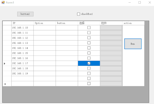

这是替C#微信交流群群友做的一个小实例,目的就是在datagridview选择对应行以后,点击button后获取对应行的ip,并执行相应的操作,其实我觉得这样的话button没必要非放置到datagridview里面的!但是为了满足群友的需求,还是这么做了。
先看一下运行效果:

3. datagridview合并单元格,详见完整代码.
完整代码:
