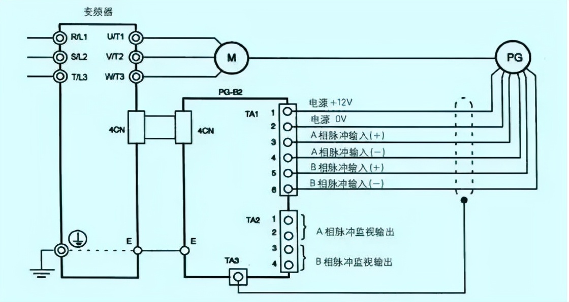

1、编码器信号检测不准,或者信号线接触不好。检查一下编码器本身,然后检查一下信号线的连接情况。

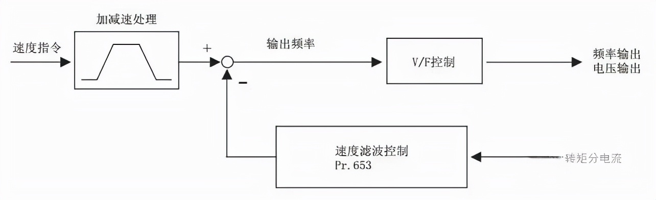

(一)、机械共振
原因:机械共振产生的振动会影响变频器的控制,导致输出电流(转矩)不稳定。根据控制方块图 (如图1),可以通过改变输出频率来减少输出电流(转矩)的变动,从而减轻振动。
处理步骤如下:
1、将Pr.653 设定为100%,以振动最大的运行频率运行数秒后确认振动是否得到缓解。
2、没有效果时,请慢慢调高Pr.653 的设定值,反复运行并确认效果,将效果最明显的值作为 (Pr.653) 的最终设定值。
3、 调高Pr.653 后振动反而更大时,请将Pr.653 从100%开始慢慢调低并同样进行效果确认。

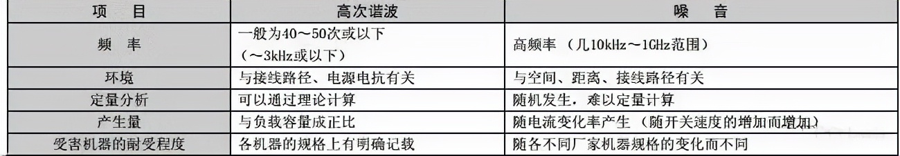

(二)、电源高次谐波过大
原因:电源高次谐波是由变频器的整流部分产生的,对发电机及进相电容器等都会产生影响。高次谐波的产生源、频率范围和传输路径与噪音及漏电流不同。
处理方法:

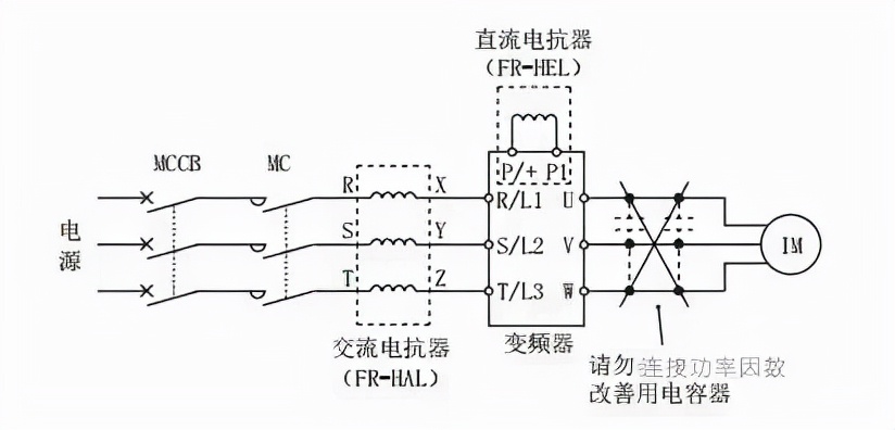

1、安装电抗器
2、接线示意图

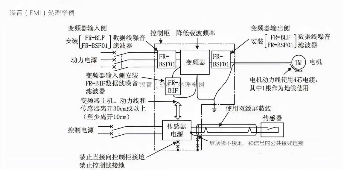

(三)、变频器产生噪音
原因:由于变频器是以高载波频率断续输出的,所以成为噪音的发生源。这种噪音的发生而使周边设备误动作。
处理方法:
1、避免变频器动力线 (输出输入线)与信号线平行接线和成束接线,应分散接线。
2、检测器的连接线、控制用信号线使用双绞屏蔽线,屏蔽线的覆皮连接SD端子
3、在较多产生噪音的机器上装设浪涌抑制器,抑制噪音的发生,在信号线上安装数据线滤波器。
