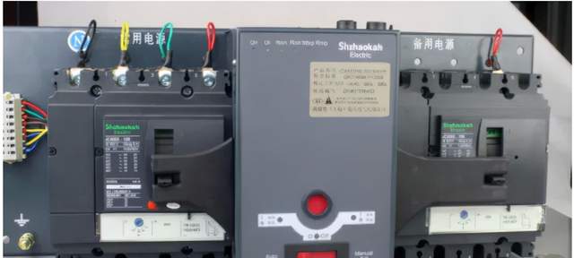

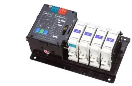

(1)双电源:一种由微处理器控制,用于电网系统中网电与网电或网电与发电机电源启动切换的装置,可使电源连续源供电。
二路电源来自不同的变电所(或一路电源一路发电机)。
(2)双回路:一个负荷有两个供电电源的回路。
