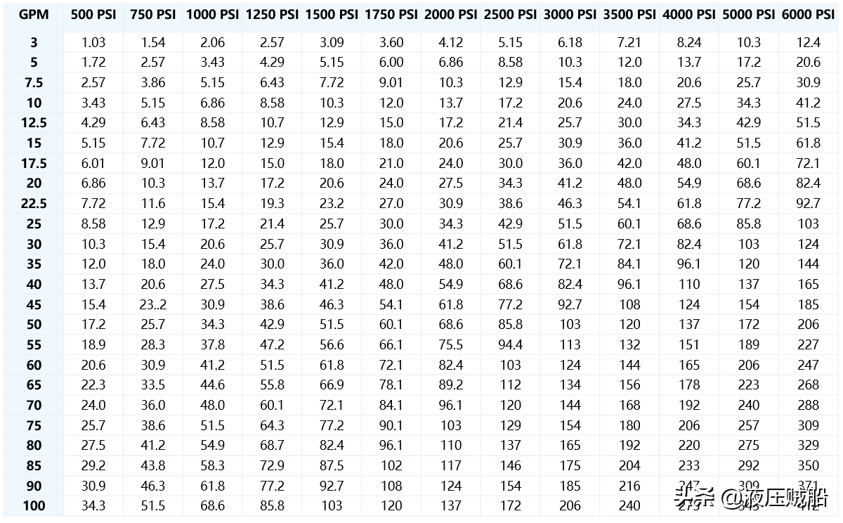

二、估算表
三、如何使用估算表?

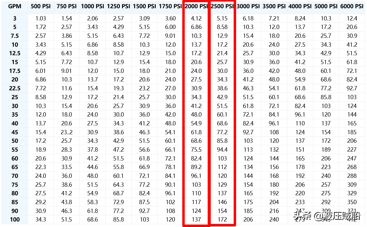

估算表中列出的压力流量数值有限,如果你还需要一些中间值,则可以用已有数值组合来估算。
举例:
1、你所需压力为4500psi,表格中没这个数值,那么你就可以用2000psi和2500psi所在列对应的数值相加来获得你所求的功率

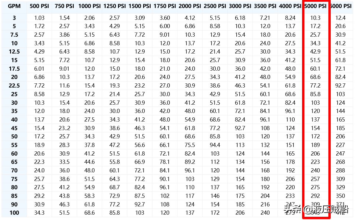

2、你所需压力为10000psi,表格中没这个数值,那么你可以用5000psi所在列对应的数值两倍来获得你所求的功率。

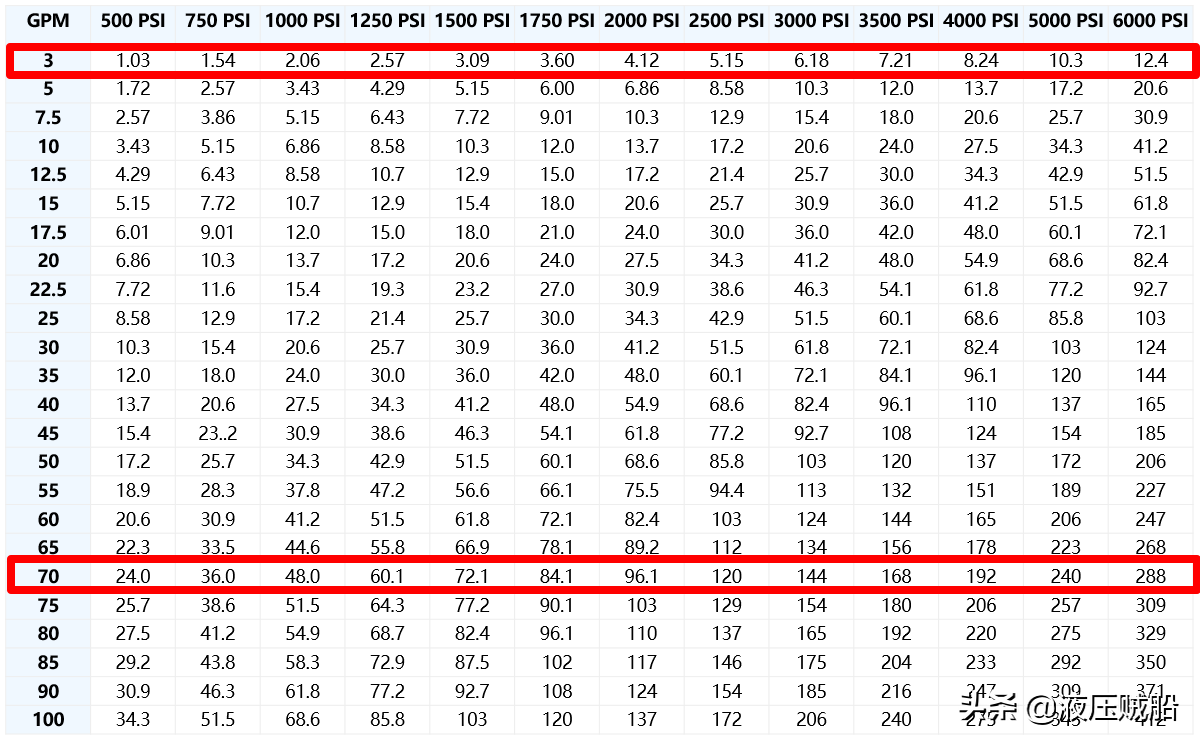

3、你所需流量为73GPM,表格中没这个数值,那么你就可以用3GPM和70GPM所在行对应的数值相加来获得你所求的功率。

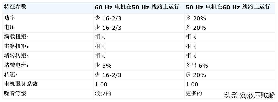

六、50Hz和60Hz能混用吗?
大多数60Hz的电机可以在50Hz的线路上运行,反之亦然,但必须对电流、功率、转速进行调整。这里强调一下,电流是会导致发热的。
