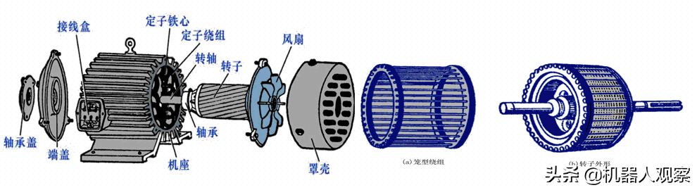

异步电机结构
异步电机是由定子,转子两大核心构成。定子包括:定子绕组,铁芯,机座三大元件。
转子分为两种类型:
绕线式:三相转子绕组,可串电阻。鼠笼式绕组。
异步电机结构
异步电机之所以能够转动,是因为当三相对称的电流流入三相定子绕组后,电动机内便会产生旋转磁场。

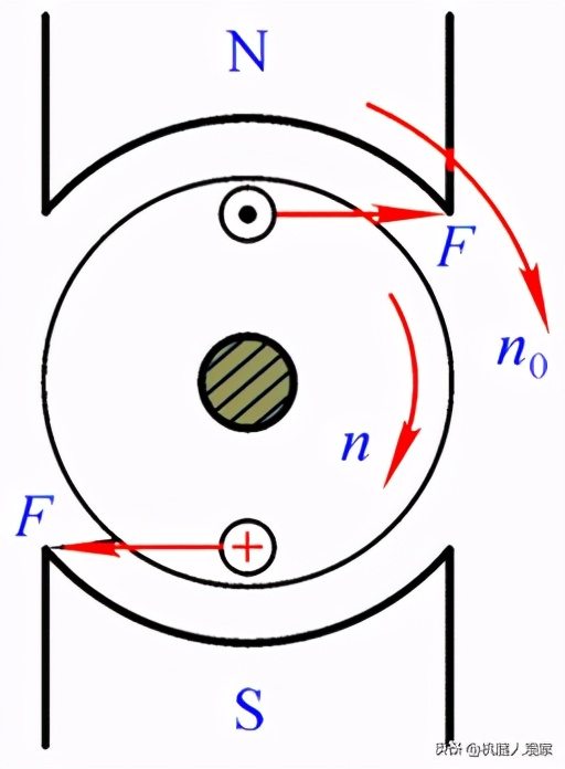

异步电动机的旋转
上图是:一个线圈绕组,也就是上面说的极对数是1的时候,通电状态产生磁场,进行运动的结构图。倘若是2组就是2对极,3组3对极以此类推。

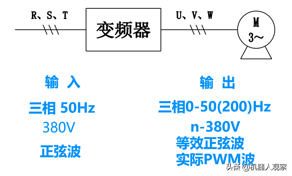

输入三相工频电,通过变频器后,可以将频率在0-200HZ,0-400HZ,0-1000HZ之间改变,这个改变有一个比例,例如可以做到0.05Hz的调整(0-50HZ额定变频),那么我们就说是1:1000的调频范围。实时情况中,一般没有这么高的。
但是从这个调频的幅度,能够清楚的看到,通过调频,确实可以实现电机转速精确地,快速,均匀的改变。

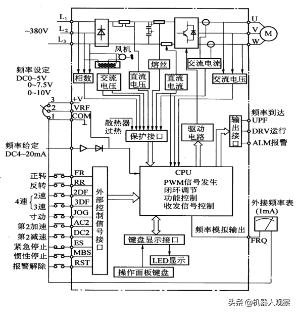

所有变频器其基本结构相同,但具体电路各有差异。变频器分为两大电路:主电路和控制电路。
1、主电路:实现输入的工频电流,先整流:交流——直流;然后逆变:直流——变交流。
(1)整流电路:将三相交流电变成脉动直流电。
(2)滤波电路:使脉动直流电成为较平滑的直流电。
滤波元器件分为两种:电容器:电压型变频器;电感器 电流型变频器。
(3)限流电路:限制刚接通电源时的充电电流,以保护整流二极管。
(4)制动电路:吸收泵生电压和增大电机制动转矩。
(5)逆变电路:在驱动电路的控制下,将直流电变成交流电。逆变器的核心是IGBT芯片,IGBT的工作频率一般可以达到10~20 kHz之间,IGBT可以提高载波频率,甚至可以形成所需的PWM波形,这样可以大大降低谐波噪声。
2、控制电路:根据信号控制变频,例如调速,以及各种运动设定,都通过控制电路实现。
(1)保护电路:由取样、放大、处理三部分电路组成。
(2)驱动电路:把CPU送出的PWM信号进行电压和功 率放大,控制逆变电路中六个开关器件。
(3)I/O电路:处理变频器对外输入和输出相关信号的 电路。
(4)操作面板:一是用于显示,另外作为操作键盘。
(5)CPU:变频器的核心电路,按照相关信号控制变频器的工作。
(6)开关电源:向控制电路提供所需的直流工作电压。

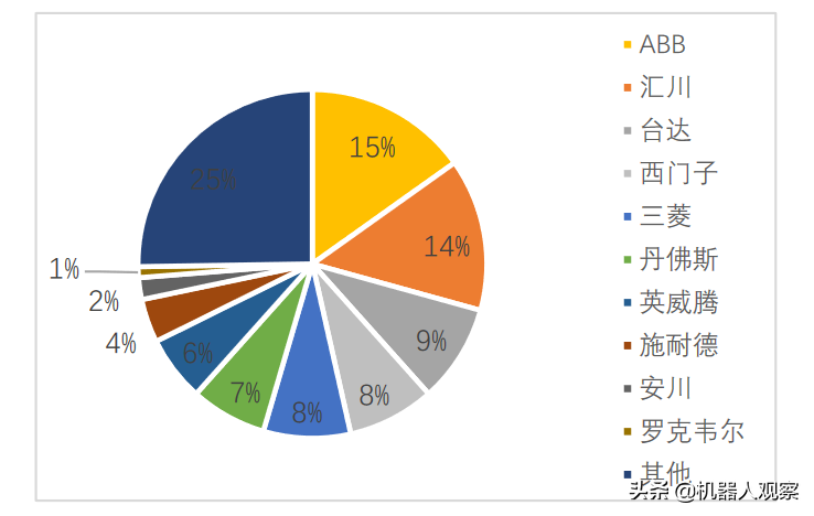

中国变频发展时间并不长,相比于欧美国内变频器晚了20年,但是从2005年之后,尤其是华为买了安圣电气(逆变器生产商)给艾默生。
从华为出来的一批人,在逆变领域率先找到了落地的产品:变频器,因此汇川技术,英威腾,蓝海华腾等等一批企业快速的成长起来。
如今的中国变频器领域虽然外资品牌仍然占据大部分市场,但是国产企业已经迎头赶上。占据前十的行列。
