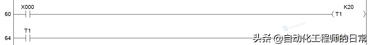

延时输出控制
功能说明
检测到输入信号后,延时2s,然后输出。
PLC资源分配
X0:延时输入信号
T1:延时定时器
Y0:输出信号
程序实现
延时输出控制程序
X0接通时,开始定时计时,当其计时2s后。定时器T1的触点导通,从而控制Y0输出;当X0断开后,则T1定时器复位,Y0输出亦复位。

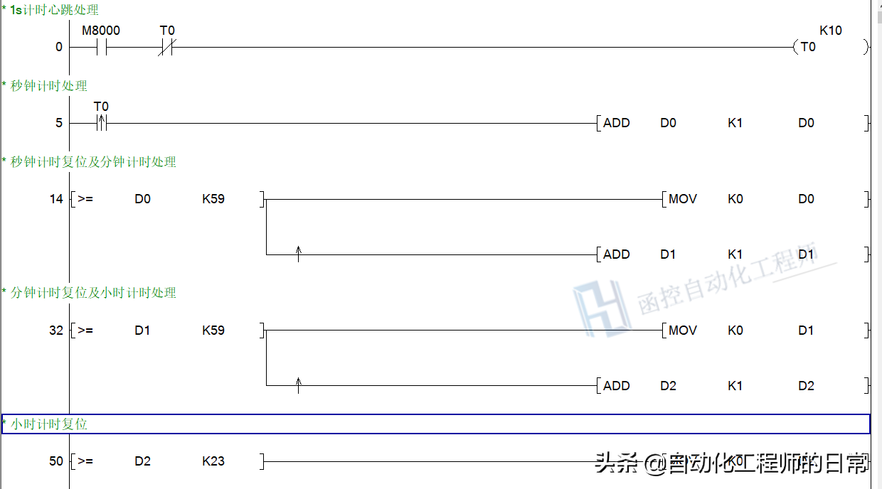

表时钟控制
功能说明
使用定时器实现时钟,小时、分、秒的控制。
PLC资源分配
D0:秒时计时
D1:分钟计时
D2:小时计时
T0:功能实现定时
程序实现
计时心跳处理
使用定时器自己的常闭触点,启动定时器的运行。当其运行到设置定位时间后,定时器的触点导通(从此时看,假定本次PLC扫描周期为第一个周期);在PLC运行的下一个周期(第2个扫描周期),那么其常闭触点就会断开;从而复位定时计数;(第三个扫描周期)。又开始下一次定时运行,如此往复。实现1s种定时处理。
秒钟计时处理
取1s定时器的触点导通的上升沿信号,对秒钟加一计时。每计时一秒,则D0加1.

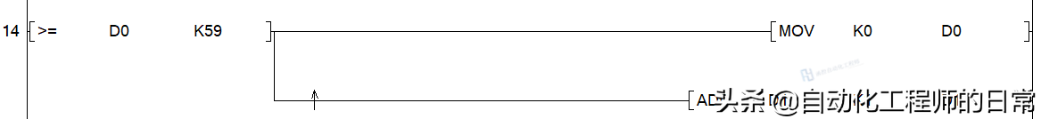

秒钟复位及分钟计时处理
当秒钟计时到59秒后,对秒钟计时寄存器D0复位。并将分钟计时寄存器D1进行加1计时。

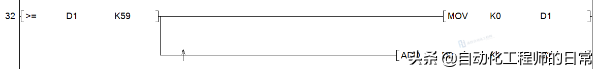

分钟复位及小时计时处理
当分钟计时到59秒后,对秒钟计时寄存器D1复位。并将分钟计时寄存器D2进行加1计时。
小时复位处理
当计时到23小时后,对小时寄存器D2复位。
完成程序实现
