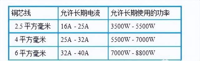

一、一般铜导线载流量
导线的安全载流量是根据所允许的线芯最高温度、冷却条件、敷设条件来确定的。 一般铜导线的安全载流量为5~8A/mm2,铝导线的安全载流量为3~5A/mm2。
如:2.5 mm2 BVV铜导线安全载流量的推荐值2.5×8A/mm2=20A
4 mm2 BVV铜导线安全载流量的推荐值4×8A/mm2=32A
二、计算铜导线截面积
利用铜导线的安全载流量的推荐值5~8A/mm2,计算出所选取铜导线截面积S的上下范围: S=[ I /(5~8)]=0.125 I ~0.2 I(mm2) S-----铜导线截面积(mm2) I-----负载电流(A)
