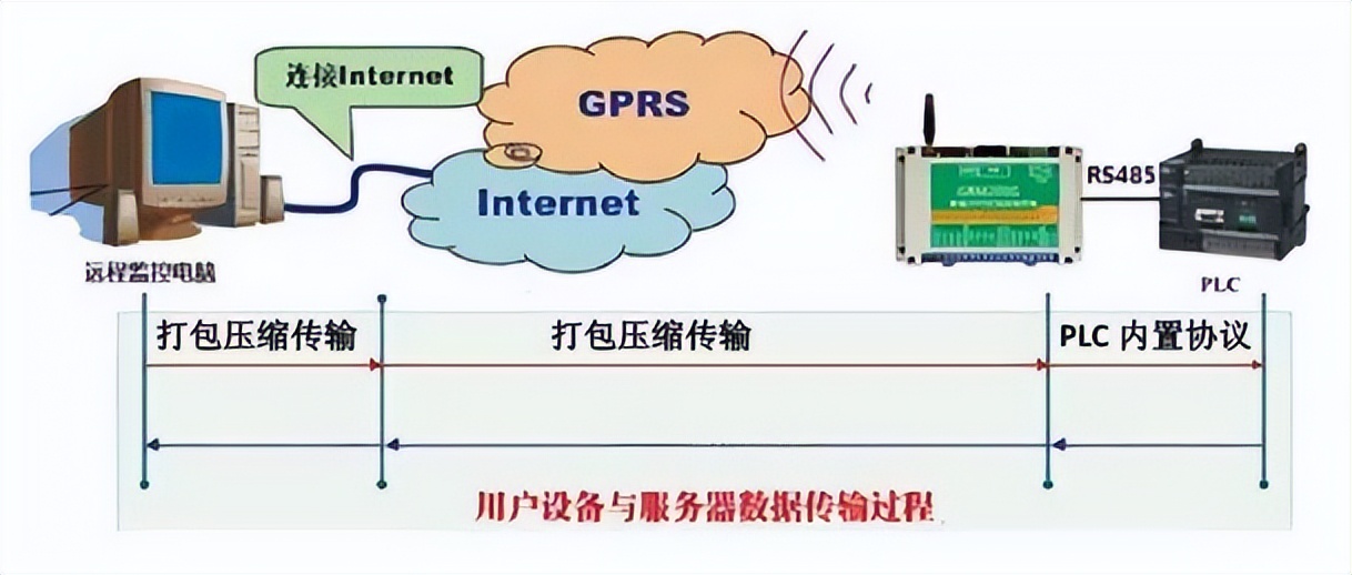

(七)S7 300 MPI 电缆方式是否支持通过 GPRS 和组态王通讯?
不支持。
其他类似调用方法的驱动,同样也不支持 GPRS 连接。
