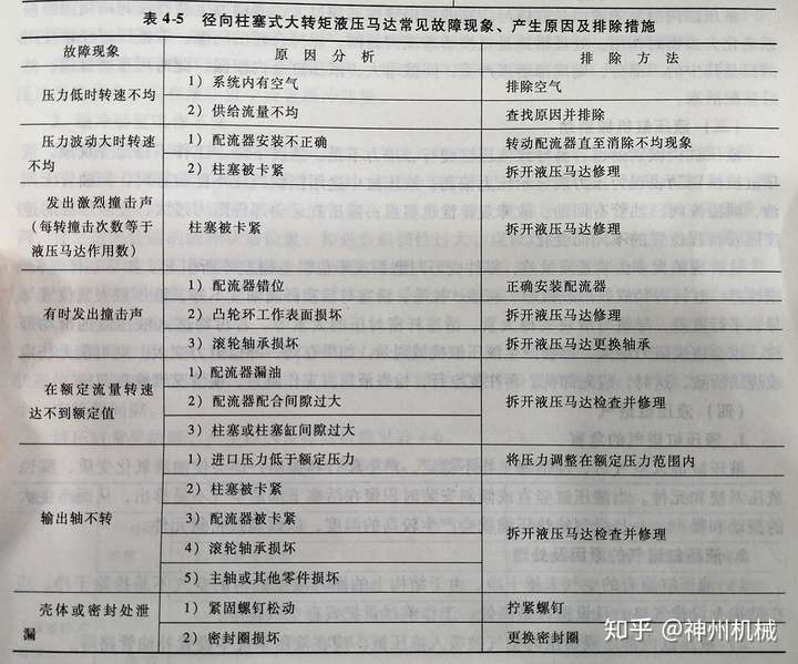

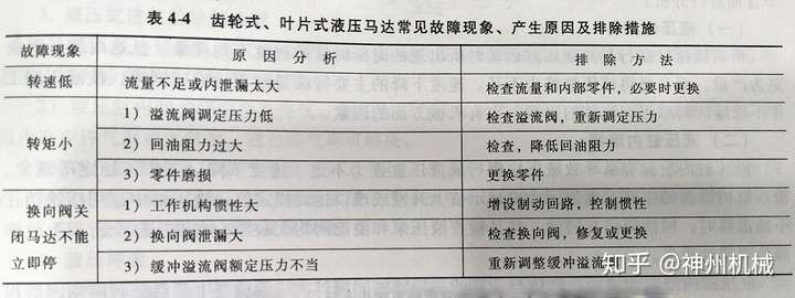

各类液压马达常见故障现象、产生原因及排除措施见表44与表4-5。
表44 齿轮式、叶片式液压马达常见故障现象、产生原因及排除措施
