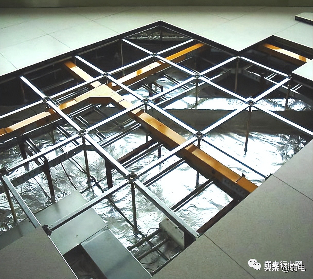

为保证涉密信息系统的正常运行,机房在选用材料时应选择不燃性且气密性好、不变色、不起尘、易清洁、耐腐蚀、变形小并有较好的防静电、吸音和屏蔽效果的装饰材料。
机房会产生大量的静电,静电不仅使涉密信息系统运行时出现随机故障、误动作或运算错误,而且还可能导致设备中某些元器件被击穿、毁坏。此外,静电引起的问题不仅硬件人员很难查出,有时还会使软件人员误认为是软件故障,干扰正常的科研生产工作,因此机房内应选择防静电材料。

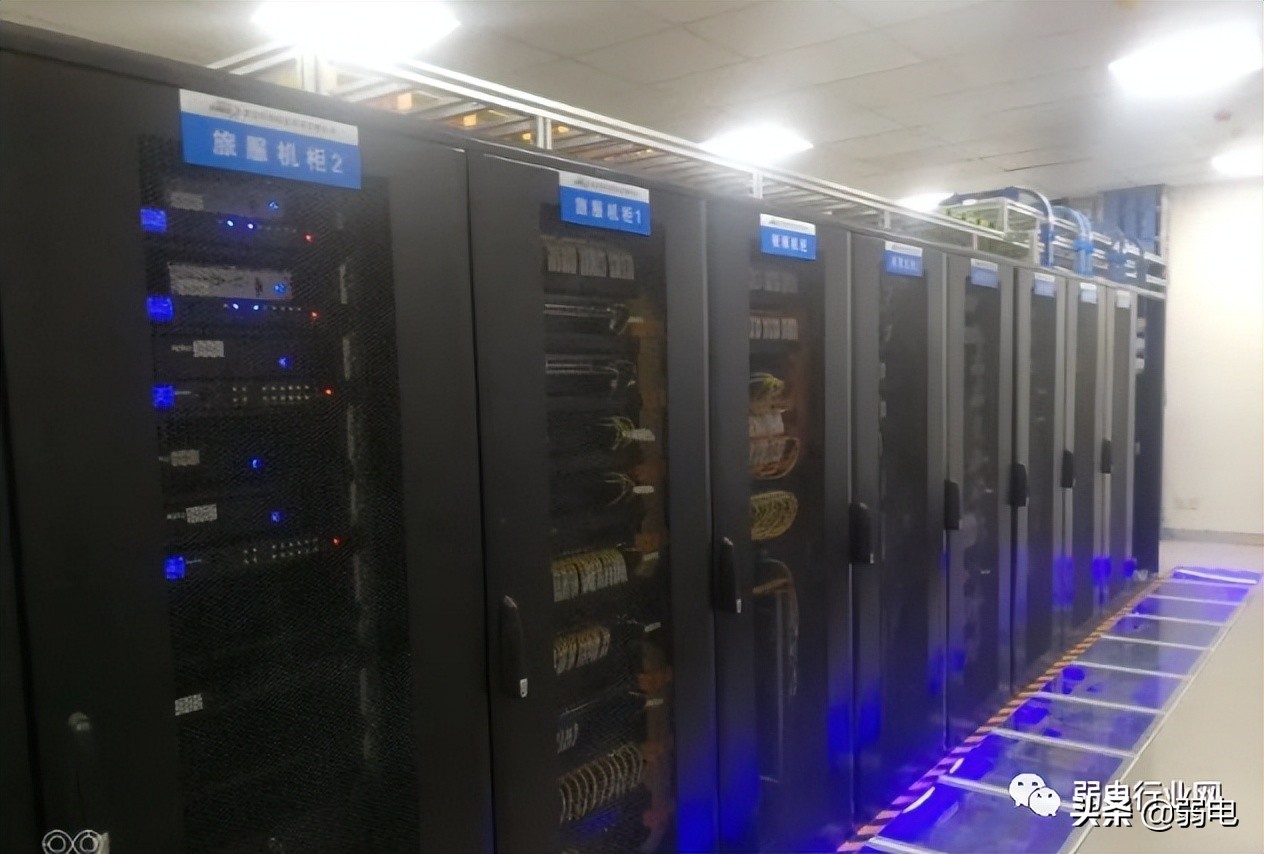

(1)供配电系统。机房供配电系统是整个机房最核心的基础保障系统系统的结构规划设计、设备选型直至调试安装都关系到整个系统的安全运行。机房设备的稳压电源供配电系统按照机房等级采用冗余供电结构机房的供配电系统安全性、可用性是机房内各系统正常运行的基本保证。
为了给机房内的设备及涉密信息系统提供稳定、不间断的电流电压,并在非正常断电后,有一定的时间进行数据保存和系统关闭,机房内应配置稳压电源装置,通过电缆引至精密列头柜,经工业连接器连接至机柜内的电源分配,保障机房内涉密信息系统运行。同时为保证断电后机房的不间断制冷,为机房精密空调、门禁等设备配置支持涉密信息系统同等时间运行的稳压电源。需要注意的是,为了保证涉密信息的安全性,服务器设备和非服务器设备不能共用同一套稳压电源。

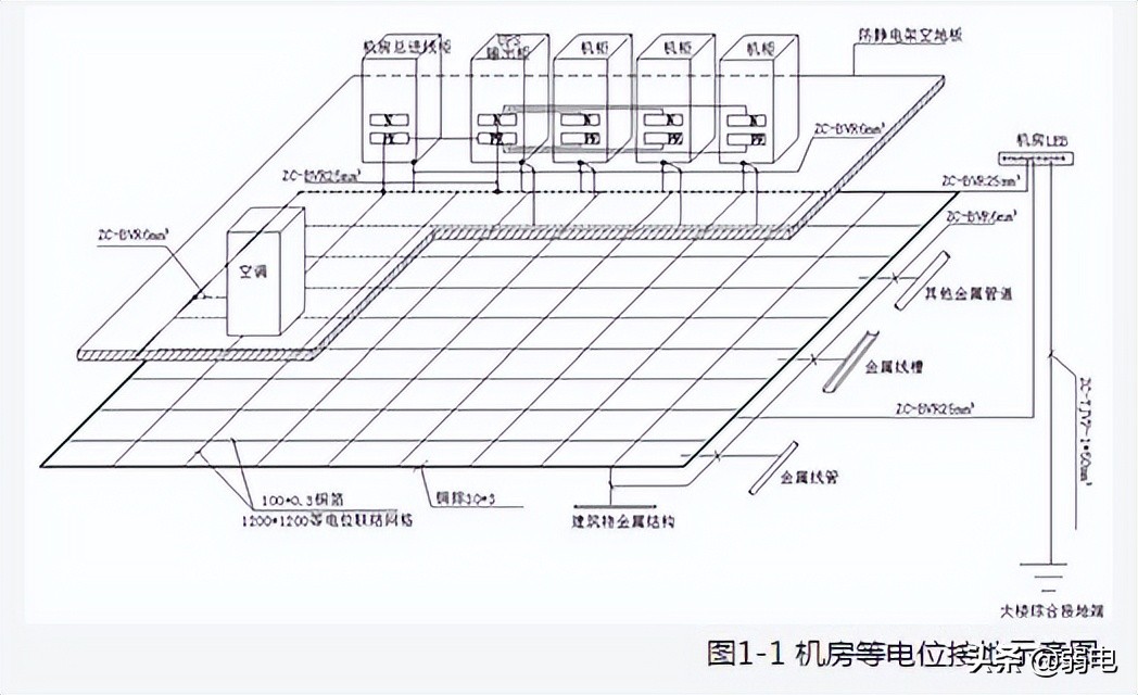

(2)防雷接地系统。机房内电子设备具有高密度、高速度、低电压、和低功耗等特性,这就使其对各种诸如雷电过电压、电力系统操作过电压、静电放电、电磁辐射等电磁干扰非常敏感 。因此机房的防雷设计应进行全面规划、综合治理、多重保护,将外部防雷措施和内部防雷措施整体统一考虑,做到安全可靠、技术先进、经济合理、施工维护方便。
机房内所有设备的金属外壳均可靠接地,并汇集至机房内的接地端子箱使机房内所有设备的金属外壳形成一个等电位。机房内的接地包括:交流工作地、安全保护接地、抗静电接地、计算机系统直流逻辑地等。

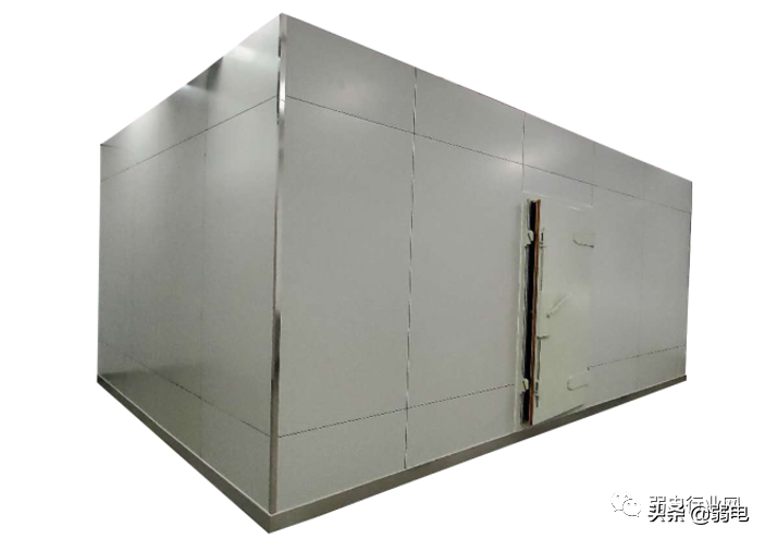

机房作为企业涉密信息系统运行载体,为防止服务器、交换机、存储等各类电子设备在运行中产生涉密信息泄露,防止上述设备在运行中受外界电磁波的干扰,在建设机房时,应考虑机房的防电磁泄露设计。
机房的位置与可控边界距离大于100m,机房内无线电干扰场强在频率范围0.15~1000MHz时不应大于126dB,机房内磁场干扰场强不应大于800A/m。如果不能满足则需要根据机房规模和资金投入等方面综合考虑采取建设电磁屏蔽机房或电磁屏蔽机柜,有效防止涉密信息泄露。
