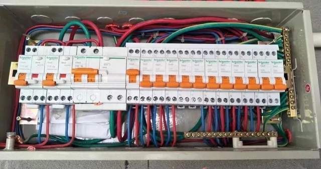

在我们日常机电维修中,有时会遇到本来是应该用电设备的一级断路器跳闸,但是呢上一级或者下一级的断路器却跳闸了是怎么回事呢?越级跳闸的主要情况主开关负载容量,小于分开关负载总和的容量主开关,有漏电保护装置,然而分开关没有。越级跳闸处理方式如发生上级断路器越级跳闸。
经常见到第一级跳闸,第二级不跳,同样也是漏电断路器,第一,因为一级分下来分几个漏保,下面几个漏保线,用电器绝缘不好,老化,产生一种静电。静电叠加起来,就产生漏电电流,所以一级跳闸,分闸不跳
现在的漏电开关设计有缺陷。零线不应该直接通过,这样就造成零线漏电直接顶上级漏电,或者同时跳闸。应该是开闭式的。在三相四线的配电线路中,下级有单相用电负载。三相四线漏电开关零线不直通在以后的使用中有可能出现断零的危险,造成事故。

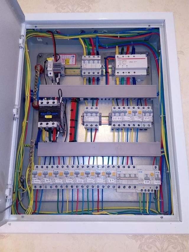

要买同一品牌的电气元件,分级电气元件的分断能力,一级要高于二级保护,依次类推,经常性的总路跳闸,分路不跳闸,说明电气元件匹配有问题。

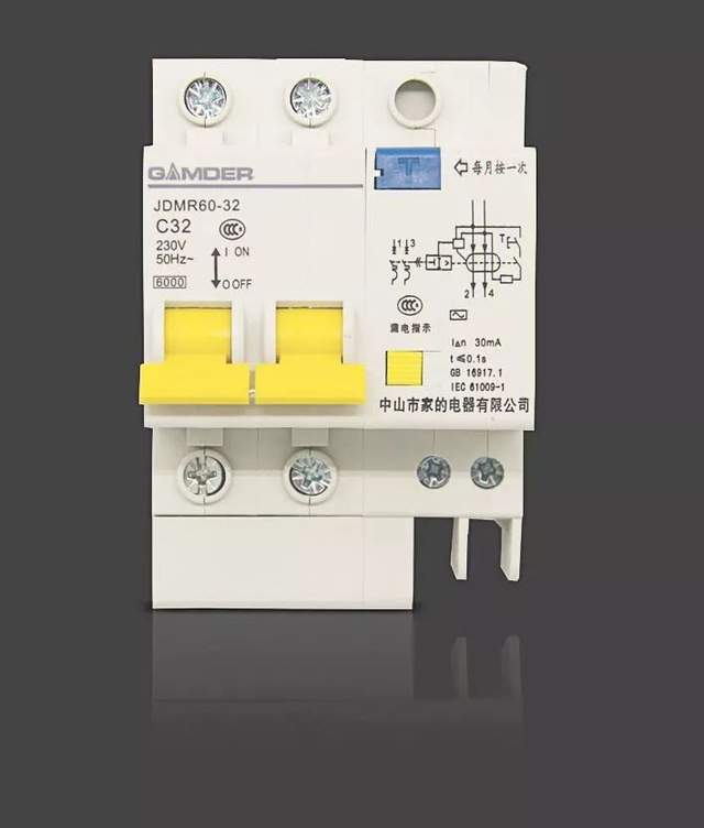

越级跳闸普遍原因是总漏保和分漏保不匹配,都选择了漏电时间<0.1秒的开关,而总漏保应该选择≤0.2秒,这样分漏保动作的时候才不会引发总漏保动作。还有就是开关缺陷,动作灵敏性不如其他开关,用作分漏保时,没有别的漏保动作可靠。
第一是线路未经过整定值的检测,第二是线路中有其它分路出现短路现象,第三是分路断路器触点粘连。
