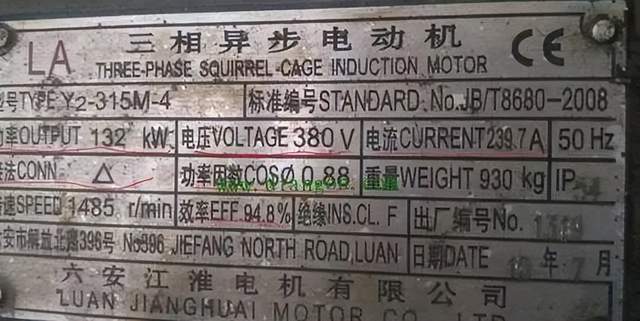

看下面的这张图片相信大多数人都知道是什么,对,这就是电机的铭牌。铭牌就相当于电机的说明书,上面标注着电机的各种信息,比如功率电压电流,接法等。而我们作为电工或机修,这些都是必不可少的。
一台没有铭牌的电机就如一只断了线的风筝,如果电机不见了铭牌,毫不夸张的说等于报废了,我们平常看一台电机的时候也是首先看铭牌,可知铭牌对电工和机修的重要性。
在此也说明一下,上面铭牌的功率是额定功率(有功功率),电压也为额定电压(也就是线电压),电流为额定电流(线电流),每台电机上都贴有铭牌的,就算是一台风扇正规来说也是贴有的。
大家可以看一下上图中的功率为132KW,电压为380V,电流为139.7A,知道了这些信息我们就可以知道这台电机适用在什么场合,要多大的电压,电线要用多少平方的。
需要说明的是铭牌中的功率指的是轴功率,也就是电机的有功功率,上图中左边蓝色的为电机,右边黑色的为水泵。我们通过铭牌知道了电机的功率为132KW,用它来拉动水泵转动的话,水泵的功率必须小于或等于132KW,否则无法正常工作。
铭牌上写有电压为380V,接法画了个三个角,我们由此可知道他用的是三相交流电,必须使用三角形接法。有些电机接法上除了画个三角形还多一个/Y,Y代表星形接法,这就告诉我们可以用三角形接法或星形接法,如果只是画了一个就只能用画的那个接法来接,不按它的接法来接有什么后果不用说你也知道。
标注的电流为239.7A,选用电线的时候我们就可以通过这个来决定用多少平方的电线。选用的电线的载电流量必须大于239.7A。
功率因数昨天已经讲过,所以在这里就不讲了,铭牌
上标注的效率为百分之94.8是什么意思?所谓效率是指单位时间内完成的工作量,我们知道电机的有功率不可能达到百分百,也就是说上面这台电机功率虽然 为132KW,运行的时候不可能达到132KW,总会有损失,而效率就是指这台电机他实际中能达的功率。
所以我们想要知道他实际能达到的最大功率为多少,我们就可以用有功功率132KW乘以百分之94.8。也就是实际功率=132乘以0.948=125KW,这台电机运行中实际的功率只有125左右。
对于知道电机的重量也是非常重要的,有些非常大的电机,在维修的时候我们要把他吊起来,如果你不知道电机的重量,也就无法知道租用多大的吊机,当然你可以说我租最大的肯定行,这我不反对,反正你有钱你任性吧?但也随便说明点,对大物体不知道重量正常情况下吊机是不肯吊的。
对电工来说,上面比较有用的信息是功率,电压,电流,接法,功率因数和效率,对机修来说你就必须全部知道了。
如果我们不知道功率就无法知道用在什么场合,不知道电压也就无法知道接低压还是高压,不知道电流也就无法方便的选用多少平方的电线,不知道功率因数也就不能计算补偿多少无功功率.........
所以我们在工作中不仅要学会利用铭牌的信息,还要保管好它,电机的什么零件你弄丢了都不太要紧,唯一铭牌你弄丢了那就等于报废了一台电机,就算你记得上面的信息,要是你那天不在那里工作了让后来者怎么去识别呢?因此作为电工或机修你可以不认识老婆,但也必须认识这个,弄丢了老婆也不要弄丢铭牌。
