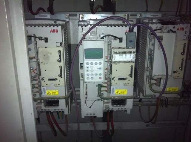

一、根据实际环境,确定其周期间隔的长度,对变频器进行全面的检查和维护。必要时,可拆卸、检查、测量、除尘和紧固整流模块、逆变模块和控制柜中的电路板。由于变频器的下进气口和上出气口经常因积尘或积尘过多而堵塞。其本身散热量高,要求通风量大,运转一定时间后,其基板(静电作用)有灰尘,必须进行清洁和检查。

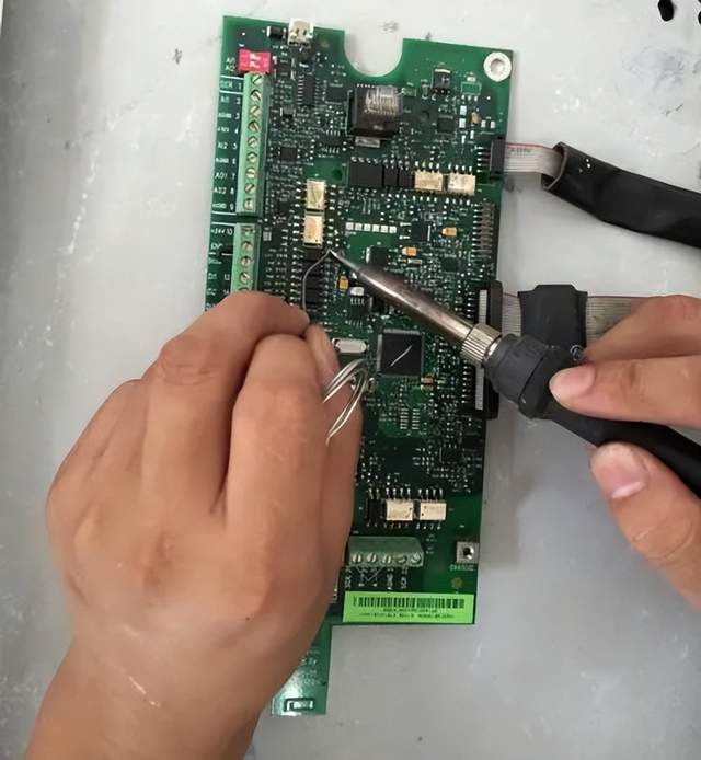

五、仔细检查变频器控制电路板上的电子部件,检查和处理焊接脱落、变色、膨胀、裂纹、断线(印刷电路板线路)等异常现象,必要时对外观异常的部件,可以从电路板上进行焊接脱落测量检查或更换。

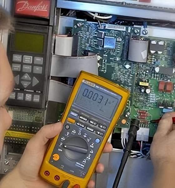

六、用万用表、桥梁等仪器、工具检测和耐压实验整流块、逆变GTR(或IGBT)等大载流量装置,测量其正反电阻值,并做表格记录,更换参数差异较大的模块。
