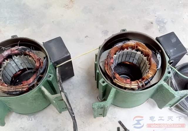

有关三相电机的使用问题,如何判断三相电机绕组被烧坏,三相异步电动机在使用过程中,如果有冒烟或焦糊味,则可能是电机绕组被烧坏了,下面具体来了解下。
判断三相电机绕组烧坏的方法
运行中的三相电动机,当出现冒烟或有焦糊味时,可以初步判断电机被烧坏。
三相电动机在运行中,温升高岀规定值,并且伴有噪音、巨烈震动、转速减慢、控制开关跳闸,则可能导致电机被烧坏。
电机被烧坏的故障问题,交给维修电工去处理,对电机维修不懂的人,不要冒然去处理,以免造成二次损伤。
如果电机没使用之前,没有检测其好坏,那么只能靠仪表进行测量,才能知道真相,只靠观察法是看不出来的。
低压电机(220V一380V)可用500Ⅴ摇表测量对地电阻、相电阻是否达标,这两项阻值最低不能低于0.5兆欧。不能用1000Ⅴ以上的摇表测量低压电机,尤其是受潮的电机有把电机绝缘给击穿的可能性。
如果测量相间、对地阻值都高于0.5兆欧以上,电机可以投入运行,否则不能投入运行。用直流电桥测其匝阻值,看一下三相阻值是否平衡,如果不平衡,则说明匝间短路,电机已损坏。
说明:在没有直流电桥时,可以用数字万能表的低欧姆档或蜂鸣器进行粗略测量,等出现数字隐定后,读取数字为定。这种方法只能粗测,测量结果不准确。
