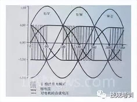

PWM和PAM的不同点
PWM是英文Pulse Width Modulation(脉冲宽度调制)缩写,按一定规律改变脉冲列的脉冲宽度,以调节输出量和波形的一种调制方式。PAM是英文Pulse Amplitude Modulation (脉冲幅值调制) 缩写,是按一定规律改变脉冲列的脉冲幅度,以调节输出量值和波形的一种调制方式。

为什么变频器的电压与频率成比例的改变?
任何电动机的电磁转矩都是电流和磁通相互作用的结果,电流是不允许超过额定值的,否则将引起电动机的发热。因此,如果磁通减小,电磁转矩也必减小,导致带载能力降低。
由公式E=4.44*K*F*N*Φ 可以看出,在变频调速时,电动机的磁路随着运行频率fX是在相当大的范围内变化,它极容易使电动机的磁路严重饱和,导致励磁电流的波形严重畸变,产生峰值很高的尖峰电流。
因此,频率与电压要成比例地改变,即改变频率的同时控制变频器输出电压,使电动机的磁通保持一定,避免弱磁和磁饱和现象的产生。这种控制方式多用于风机、泵类节能型变频器。
