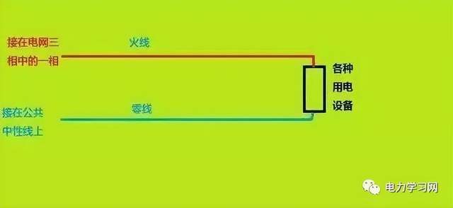

关于正常情况下零线是否有电,很多人都会对此有所争论。关于有电没电,其实是人们对带电的概念混淆,只是从个人观点认为其有电或者没电。
认为零线没电的人觉得,零线正常情况下不会电人,所以是没电的;认为零线有电的是因为正常的电路中,各个地方都是有电的,如果没电也是零电位点那地方没电。
其实,零线即使是在正常工作的情况下是有电的,即使是零线在变压器处是接地的,也就是零电位点。但是只要整个回路中有电流,在回路中的某个点就是有电压的 ,既然有电压,那就是带电的。
简而言之就是:有电流就有电压,那就带电。毕竟导线也不是完全没有电阻的,即使很小,但也是有。

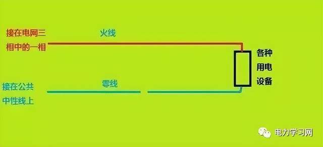

平时的零线确实不会电人,但是在某些情况下,零线是和火线是一样的,也会带着很高的电压,比如下面这种情况:
零线断开:当零线断开了以后,原来是零线的部分,现在有可能就带上了和火线一样的电压(比如220V)。当同时满足零线断开,并且用电设备的开关是闭合的,这时候零线就带上了220V的电压,虽然这时候用电设备比如灯泡并没有亮,但是却很危险,这时候触摸原来零线部分就会发生事故。
用电设备只有在有电流流过时才会工作,只有电压是不工作的。电压的产生是不需要完整的一个回路的,而电流的产生就需要一个完整的回路,零线断了 ,电流也就没了。
所以平时遇到用电设备不工作了,不要直接触摸修理,还要判断是因为设备的问题还是零线的问题。
判断也很简单,看看家里的其它用电设备能否正常工作就行。如果所有设备都不工作了,不是停电了就是零线或者火线断了。火线断了还好,人们对火线的警惕性很高,就是零线断了容易让人们产生误判,也容易酿成不可挽回的灾难。
