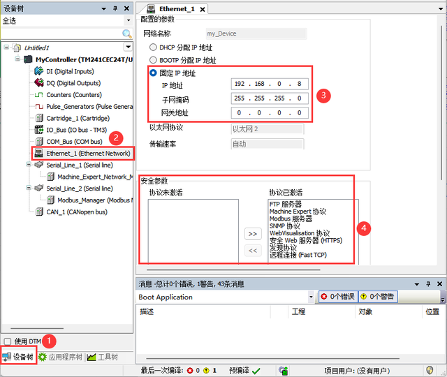

确认好M241 PLC中的IP地址以及Web服务器协议被激活。如果不确定,可以机器专家软件中,点击【设备树】—【Ethernet_1】,填写IP地址、子网掩码、激活协议。如图1所示。
图1

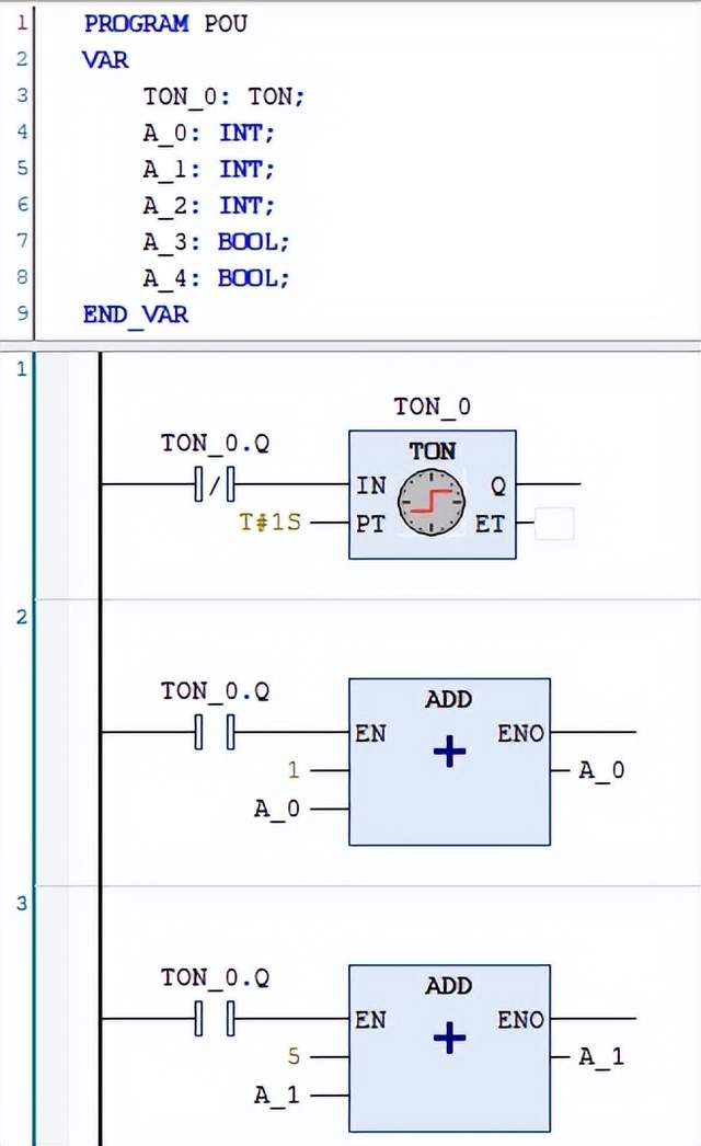

新建简单POU,如图4所示。案例功能:每隔1S,A_0加1,A_1加5。
图4

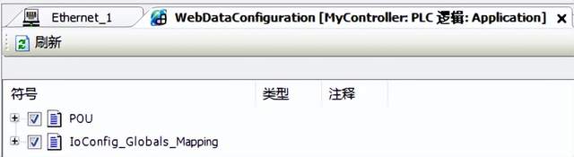

右击【MyController】,选择【添加对象】—【Web数据配置】。在弹出来的窗口中,点击刷新,选中要监控的变量,如图5所示。
图5
