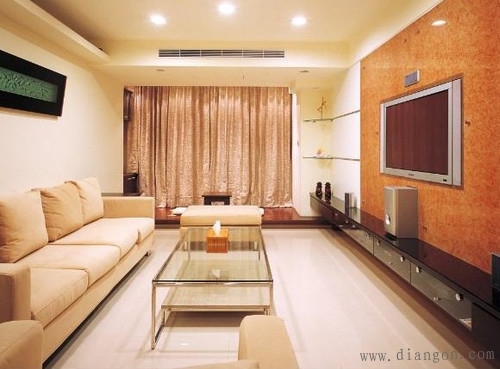

1、客厅的电路设计
客厅布线一般应为10支路线:包括电源线、照明线、空调线、电视线、电话线、[color=rgb(68, 68, 68) !important]电脑
线、对讲器或门铃线、报警线、家庭影院、背景音乐。
客厅各线终端欲留分布:在电视柜上方欲留电源(5孔面板)、电视、电脑线终端。空调线终端欲留孔应按照空调专业安装人员测定的部位欲留空调线(16A面板)、照明线开关。单头或吸顶灯,可采用单联开关;多头吊灯,可在吊灯上安装灯光分控器,根据需要调节亮度。在沙发的边沿处欲留电话线口。在户门内侧欲留对讲器或门铃线口。在顶部欲留报警线口。客厅如果需要摆放冰箱、饮水机、加湿器等设备,根据摆放位置欲留电源口,一般情况客厅至少应留5个电源线口。
另外,在客厅布上5.1家庭影院线,可以在家坐想电影院的震撼效果。如今,背景音乐已进入家庭,成为现在装修的新时尚,不同年龄都可以享用,而且互不干扰,比如,年轻人可以用它听摇滚、儿童可以用它听英语、老年人可以用它听广播。

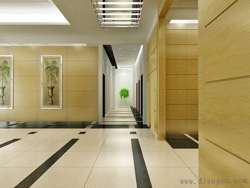

3、走廊、门厅的电路设计:
走廊、门厅布线应为2支路线:包括电源线、照明线或考虑人体感应灯。
电源终端接口欲留1—2个。灯光应根据走廊长度、面积而定、如果较宽可安装顶灯、壁灯;如果狭窄,只能安装顶灯或透光玻璃顶,在户外内侧安装开关。另外,也可以考虑人体感应灯,人来灯亮、人走灯灭,这样非常方便实用

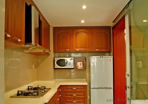

4、厨房的电路设计:
厨房布线应为4支路线:包括电源线、照明线、电话线、背景音乐。
电源线部分尤为重要,最好选用4mm2线,因为随着厨房设备的更新,目前使用如微波炉、抽油烟机、洗碗机、消毒柜、食品加工机、电烤箱、电冰箱等设备增多,所以应根据客户要求在不同部位欲留电源接口,并稍有富余,以备日后所增添的厨房设备使用,电源接口距地不得低于50cm,避免因潮湿造成短路。照明灯光的开关,最好安装在厨房门的外侧。另外,厨房挂上个小电话机是不是也很方便,还有再布上背景音乐线,听着音乐做饭,感觉也是不错的

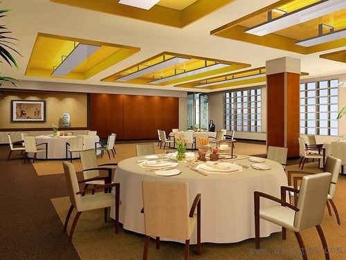

5、餐厅的电路设计:
餐厅布线应为4支路线:包括电源线、照明线、空调线、电视线。
电源线尽量欲留2至3个电源接线口。灯光照明最好选用暖色光源,开关选在门内侧。空调也需按专业人员要求欲留接口。另外,在餐厅予留电视接口,边看新闻,边吃饭也是很不错的想法。

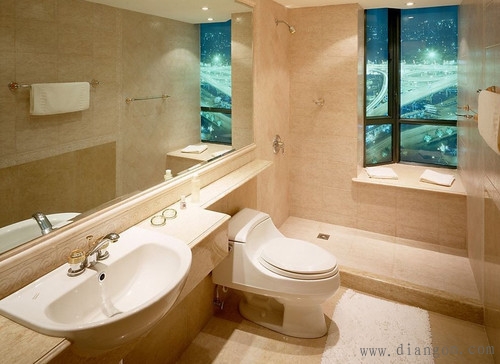

6、卫生间的电路设计:
卫生间布线应为5支线路:电源线、照明线、电话线、电视线、背景音乐线。
电源线以选用4mm2线为宜。考虑电热水器、电加热器等大电流设备,电源线接口最好安装在不易受到水浸泡的部位,如在电热水器上侧,或在吊顶上侧。电加热器,目前看好的是浴霸,同时可解决照明、加热、排风等问题,浴霸开关应放在室内。而照明灯光或镜灯开关,应放在门外侧。在相对干燥的地方欲留一个电话接口,最好选在坐便器左右为宜,电话接口应注意要选用防水型的。如果条件允许的话,在墙壁装上个小液晶电视或背景音乐,边泡热水澡边看电视或听音乐也是很不错的想法吧?

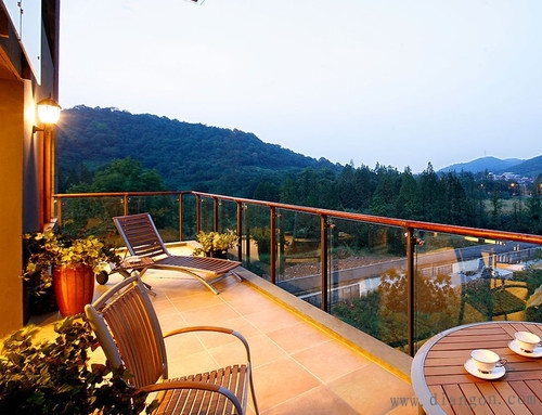

8、阳台的电路设计:
阳台布线应为4支线路:包括电源线、照明线、网络线、背景音乐。
电源线终端欲留1—2个接口。照明灯光应设在不影响晾衣物的墙壁上或暗装在挡板下方,开关应装在与阳台门相联的室内,不应安装在阳台内。另外,坐在阳台上网、听音乐也是不错的想法。
