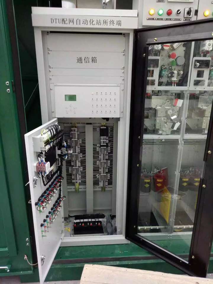

1、开闭所终端设备(DTU)
DTU一般安装在常规的开闭所(站)、户外小型开闭所、环网柜、小型变电站、箱式变电站等处,完成对开关设备的位置信号、电压电流、有功功率、无功功率、功率因数、电能量等数据的采集与计算,对开关进行分合闸操作,实现对馈线开关的故障识别、隔离和对非故障区间的恢复供电,部分DTU还具备保护和备用电源自动投入的功能。
添加图片注释,不超过 140 字(可选)
1.1定义
DTU一般安装在常规的开闭所(站)、户外小型开闭所、环网柜、小型变电站、箱式变电站等处,完成对开关设备的位置信号、电压、电流、有功功率、无功功率、功率因数、电能量等数据的采集与计算,对开关进行分合闸操作,实现对馈线开关的故障识别、隔离和对非故障区间的恢复供电。
1.2特点
1) 机箱结构采用标准4U半(全)机箱,增强型设计;2)采用后插拔接线方式,整体面板,全封闭设计;3) 率先采用基于CANBUS总线的智能插件方案,极大地减少了插件间接线,完全避免了插件接触不良的隐患,装置运行可靠性高;4)智能插件方案的采用,使机箱母板标准化,便于生产及现场维护;5)装置不同类插件在结构设计时保证不能互插,提高整体安全性;6)采用32位D浮点型SP,系统性能先进;7)采用16位A/D转换芯片,采样精度高;8)采用大规模可编程逻辑芯片,减少外围电路,提高可靠性;9)大容量存储器设计,使得报文及事故录波完全现场需求;10)采用多层印制板电路和SMT表面贴装技术,装置的抗干扰性能强;11)测量回路精度软件自动校准,免调试,减小现场定检等维护时间;12)超强的电磁兼容能力,能适应恶劣的工作环境;13)功能强大的PC支持工具,具有完善灵活的分析软件,便于事故分析;14)简单可靠的保护处理系统(DSP)与成熟的实时多任务操作系统相结合,既保证功能可靠性,又能满足网络通讯、人机界面的实时性;15)支持RS232/RS485、Enthernet等多种通讯接口,内置Enthernet使得工程应用简单、可靠;16)支持IEC60870-5-101、IEC60870-5-103、IEC60870-5-104等标准规约;17)各装置独立的掉电保持时钟系统及带对时脉冲的GPS对时系统。

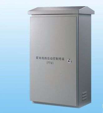

2、馈线终端设备(FTU)
FTU 是装设在馈线开关旁的开关监控装置。这些馈线开关指的是户外的柱上开关,例如10kV线路上的断路器负荷开关、分段开关等。一般来说,1台FTU要求能监控1台柱上开关,主要原因是柱上开关大多分散安装,若遇同杆架设情况,这时可以1台FTU监控两台柱上开关。
2.1定义
FTU 是装设在馈线开关旁的开关监控装置。这些馈线开关指的是户外的柱上开关,例如10kV线路上的断路器、负荷开关、分段开关等。一般来说,1台FTU要求能监控1台柱上开关,主要原因是柱上开关大多分散安装,若遇同杆架设情况,这时可以1台FTU监控两台柱上开关。
2.2特点
FTU采用了先进的DSP 数字信号处理技术、多CPU集成技术、高速工业网络通信技术,采用嵌入式实时多任务操作系统,稳定性强、可靠性高、实时性好、适应环境广、功能强大,是一种集遥测、遥信、遥控、保护和通信等功能于一体的新一代馈线自动化远方终端装置。适用于城市、农村、企业配电网的自动化工程,完成环网柜、柱上开关的监视、控制和保护以及通信等自动化功能。配合配电子站、主站实现配电线路的正常监控和故障识别、隔离和非故障区段恢复供电。

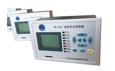

3、配变终端设备(TTU)
TTU监测并记录配电变压器运行工况,根据低压侧三相电压、电流采样值,每隔1~2分钟计算一次电压有效值、电流有效值、有功功率、无功功率、功率因数、有功电能、无功电能等运行参数,记录并保存一段时间(一周或一个月)和典型日上述数组的整点值,电压、电流的最大值、最小值及其出现时间,供电中断时间及恢复时间,记录数据保存在装置的不挥发内存中,在装置断电时记录内容不丢失。配网主站通过通信系统定时读取TTU测量值及历史记录,及时发现变压器过负荷及停电等运行问题,根据记录数据,统计分析电压合格率、供电可靠性以及负荷特性,并为负荷预测、配电网规划及事故分析提供基础数据。如不具备通信条件,使用掌上电脑每隔一周或一个月到现场读取记录,事后转存到配网主站或其它分析系统。TTU构成与FTU类似,由于只有数据采集、记录与通信功能,而无控制功能,结构要简单得多。为简化设计及减少成本,TTU由配变低压侧直接变压整流供电,不配备蓄电池。在就地有无功补偿电容器组时,为避免重复投资,TTU要增加电容器投切控制功能。
3.1定义
3.2特点
适用于供电公司、县级电力公司、发电厂、工矿企业、部队院校、农村乡电管站、100-500KVA配电变压器台变的监测与电能计量,配合用电监察进行线损考核,还能通过GPRS通信网络将所有数据送到用电管理中心,为低压配电网络优化进行提供最真实最准确的决策依据。
3.3功能
■ “四合一”综合功能集计量、电能质量监测、配变工况监测、无功补偿四项功能于一体。
■ 智能无功补偿
智能式电容器可自成系统,电容器自动投切,实现自动无功补偿
■ 组网灵活
遵循国家电网公司与南网公司现行配变监测系统 规约,方便接入电力企业现有的负荷管理系统与配电管理系统,提供完整的电压无功实时信息,亦可独立组成无功实时信息系统
■ 工程简便
装置 结构简洁,内部接线少而清晰,电容器积木式组合,便于安装、维护,更方便优化调整补偿容量
