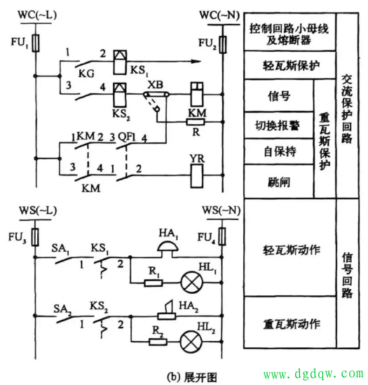

   油浸式变压器在运行过程中,其油箱内的绝缘油和绝缘材料犹如忠诚的卫士,保障着变压器的正常运转。然而,当变压器内部发生短路故障时,高温的侵袭会让这些“卫士”不堪重负,绝缘油和其他绝缘材料受热分解,从而产生气体,也就是我们所说的瓦斯。而瓦斯保护正是巧妙地利用这种气体的变化情况,通过核心元件瓦斯[color=rgb(68, 68, 68) !important]继电器来实现对变压器内部故障的保护。
   瓦斯继电器,这个看似不起眼的装置,却是瓦斯保护系统中的关键角色。它就像是一个精准的“探测器”,被安装在变压器油枕与油箱之间的连通管上,时刻监测着瓦斯的变化。当变压器内部发生轻微故障,即所谓的轻瓦斯情况时,瓦斯继电器KG的上触头KG(1 - 2)会悄然闭合。这一闭合动作,就像是吹响了警报的哨声,接通了轻瓦斯动作信号电路KS1。紧接着,KS1的动合触头KS1(1 - 2)也随之闭合,如同点亮了报警的指示灯,接通信号回路,发出报警信号,提醒工作人员变压器内部可能出现了异常情况,需要及时进行检查和处理。
   但倘若变压器内部发生了严重故障,重瓦斯的情况就会接踵而至。此时,瓦斯继电器KG的下触头KG(3 - 4)果断闭合,一场与故障的“战斗”就此打响。它经过信号继电器KS2、连接片XB,启动出口继电器KM。KM的动合触头KM(3 - 4)闭合,犹如扣动了[color=rgb(68, 68, 68) !important]断路器QF1跳闸的“扳机”,接通断路器QF1的跳闸线圈YR,使断路器QF1迅速跳闸,将故障部分及时隔离,避免故障的进一步扩大。与此同时,KS2的动合触头KS2(1 - 2)闭合,再次发出重瓦斯报警信号,让工作人员明确知晓故障的严重程度。
   值得一提的是,为了避免由于油流剧烈冲击可能会导致瓦斯继电器KG的下触头KG(3 - 4)在接触时出现抖动现象,从而影响断路器的可靠跳闸,设计师们巧妙地利用[color=rgb(68, 68, 68) !important]中间继电器KM的动合触头KM(1 - 2),让KM实现自锁。这一设计就如同给整个保护系统上了一道“保险栓”,确保在关键时刻断路器能够稳稳地跳闸。
   当断路器QF1完成跳闸动作后,其辅助动合触头QF1(1 - 2)、QF1(3 - 4)会复位断开。其中,QF1(1 - 2)断开跳闸回路,QF1(3 - 4)断开KM的自锁回路,KM便会自动返回初始状态,如同一位完成使命的士兵,静静等待下一次的“召唤”。
   变压器的瓦斯保护是一种至关重要的保护机制。它通过对瓦斯变化的敏锐感知和一系列精密的动作逻辑,能够在变压器内部出现故障时及时发出警报并采取相应的保护措施,有效地保障了油浸式变压器的安全稳定运行,为电力系统的可靠供电提供了坚实的保障。
