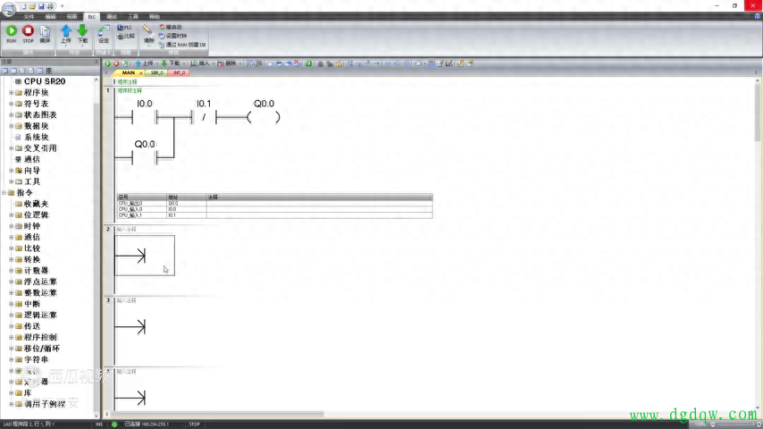

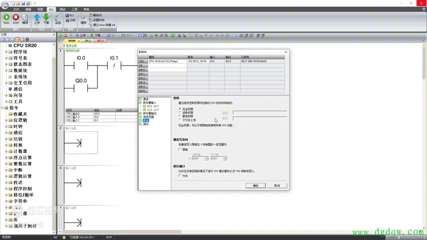

   首先,我们需要打开西门子S7-200 Smart PLC的编程软件,并找到系统块设置。在系统块窗口中,有一个名为“安全”的选项,点击后会看到密码设置的相关内容。这里,我们可以根据实际需求选择不同的密码权限,从而控制对CPU的访问和修改。
   默认情况下,PLC的权限设置为“完全权限”,这意味着用户可以不受限制地使用所有的PLC功能。无论是往PLC内部下载程序,还是把PLC内部的程序上传到电脑编程软件里,都不需要输入密码。然而,这种设置方式虽然方便,但也可能带来安全风险。

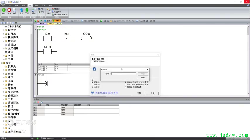

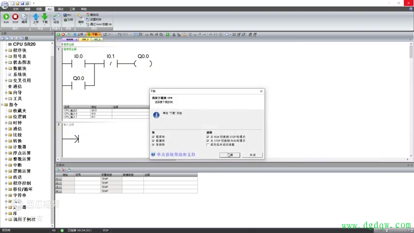

   为了增强安全性,我们可以选择“读取权限”选项。在这种模式下,用户可以不受限制地读取和写入CPU数据,并上传程序。但是,如果要下载新的程序到PLC内部,就需要输入之前设置的密码。这样,即使有人能够访问到编程软件,也无法随意修改PLC的程序。

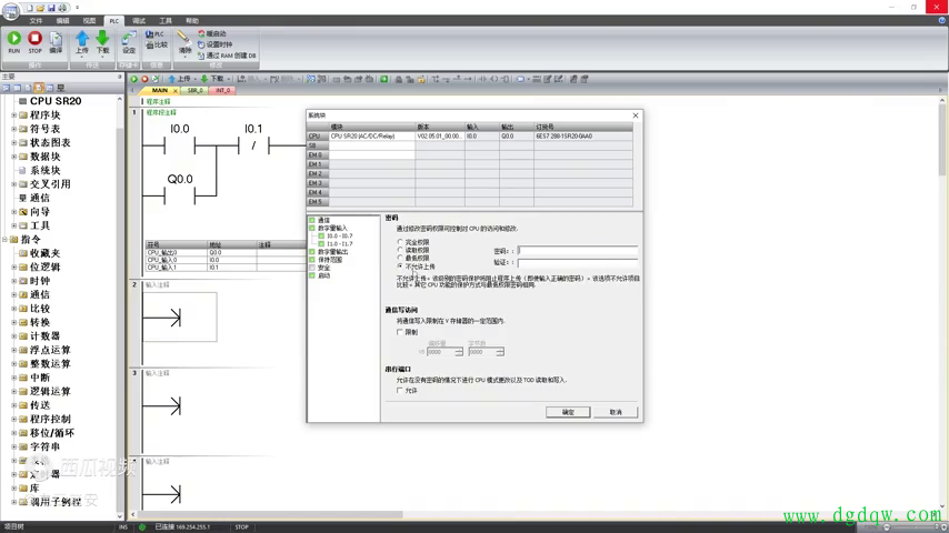

   如果我们需要更高的安全性,可以选择“最低权限”选项。在这种模式下,用户仍然可以读取和写入CPU的数据,但无论是上传还是下载用户程序,都需要输入密码。这种设置方式可以确保只有拥有正确密码的人员才能对PLC程序进行修改。
   最后,还有一种特殊的权限设置——“不允许上传”。在这种模式下,即使拥有正确的密码,也无法将PLC内部的程序上传到编程软件中。这种设置方式可以用于一些对程序保密性要求极高的场合,确保PLC程序不会被泄露或复制。
   在设置密码时,我们需要注意密码的复杂性和安全性。避免使用过于简单或容易猜测的密码,建议使用包含字母、数字和特殊字符的组合密码,并定期更换密码。
