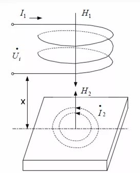

电涡流传感器工作原理
电涡流效应
电涡流传感器是根据电涡流效应进行工作的,即利用金属导体置于变化的磁场中,产生感应电流,从而在金属体内形成自行闭合的电涡流线,这种现象称为电涡流效应。

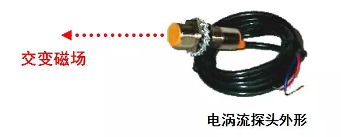

传感元件:电涡流探头
电涡流探头是一个固定在框架上的扁平线圈,激励源频率较高(数十千赫至数兆赫)。
传感器探头里有小型线圈,由控制器控制产生震荡电磁场,当接近被测体时,被测体表面会产生感应电流,而产生反向的电磁场。这时电涡流传感器根据反向电磁场的强度来判断与被测体之间的距离。注意:电涡流传感器要求被测体必须是导体。
1—电涡流线圈  2—探头壳体  3—壳体上的位置调节螺纹
  4—印制线路板  5—夹持螺母   6—电源指示灯
  7—阈值指示灯  8—输出屏蔽电缆线  9—电缆插头

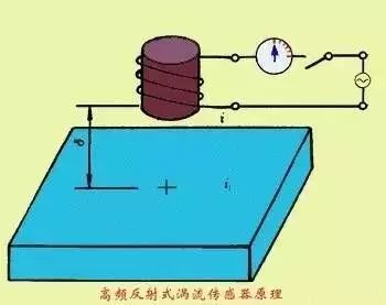

高频反射式电涡流传感器
高频(>lMHz)激励电流,产生的高频磁场作用于金属板的表面,由于集肤效应,在金属板表面将形成涡电流。与此同时,该涡流产生的交变磁场又反作用于线圈,引起线圈自感L或阻抗ZL的变化,其变化与距离、金属板的电阻率ρ、磁导率μ、激励电流i,及角频率ω等有关,若只改变距离δ而保持其他系数不变,则可将位移的变化转换为线圈自感的变化,通过测量电路转换为电压输出。高频反射式涡流传感器多用于位移测量。

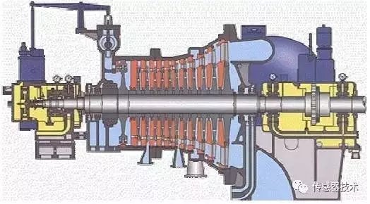

轴向位移测量
对于许多旋转机械,包括蒸汽轮机、燃汽轮机、水轮机、离心式和轴流式压缩机、离心泵等,轴向位移是一个十分重要的信号,过大的轴向位移将会引起过大的机构损坏。轴向位移的测量,可以指示旋转部件与固定部件之间的轴向间隙或相对瞬时的位移变化,用以防止机器的破坏。
轴向位移是指机器内部转子沿轴心方向,相对于止推轴承二者之间的间隙而言。有些机械故障,也可通过轴向位移的探测,进行判别:1、止推轴承的磨损与失效;2、平衡活塞的磨损与失效;3、止推法兰的松动;4、 联轴节的锁住等。
轴向位移(轴向间隙)的测量,经常与轴向振动弄混。轴向振动是指传感器探头表面与被测体,沿轴向之间距离的快速变动,这是一种轴的振动,用峰峰值表示。它与平均间隙无关。有些故障可以导致轴向振动。例如压缩机的踹振和不对中即是。

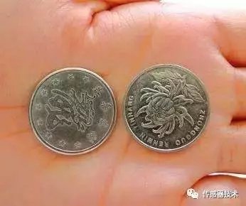

2、电涡流传感器在硬币识别系统中的应用
随着自动投币机的广泛使用,社会上一些不法分子该意地研究现有硬币的形态、材质,并依此制造出能以假乱真的伪币,这些伪币流入市场后导致了自动投币机不能正常工作,给相关部门造成经济损失。
我国硬币的种类繁多,这给硬币的防伪、识别带来相当大的难度,硬币识别的主要技术问题是硬币的检测方法,核心是检测传感器性能的优劣。

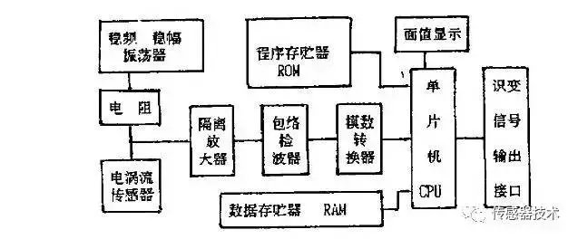

硬币识别系统的原理框图如图所示,其基本工作过程为:当硬币通过电涡流传感器时会在其中产生相应的电涡流,信号调理与检测电路通过适当变换,将电涡流信息转换成相应的数字量供单片机进行实时分析处理。单片机的处理结果用于控制硬币计数控制电路及声光报警电路的工作,完成对硬币的识别任务。
由电涡流传感器为检测元件构成的硬币识别系统,是针对我国目前发行的1元硬币的金属原材料专门设计的。
当硬币通过投币入口进入投币机的路径时,电涡流传感器是利用磁路中磁阻变化,并在置于其中的导体内产生电流,这种电流的流线在金属导体内是闭合的(所以叫做涡流,或称电涡流)。
此电流还会产生一个交变磁场来阻碍外磁场的变化。从其能量角度来看,因为在被测导体内存在电涡流损耗也会产生电磁效应,因此它既会产生焦耳热,又要产生磁滞损耗,造成交变磁场能量的损失。这些能量的损耗会使传感器的等效电抗、等效电感和品质因数值发生变化。
假如使得传感器与被测导体间的距离保持不变,则传感器的输出参数将与被测导体材料的电导率、磁导率成函数关系。当线圈与金属导体之间的距离固定,传感器输出信号的频率只与磁场中的金属导体材料的固有性质有关,即信号频率受线圈电感的影响。
当硬币靠近线圈时,电感将发生变化,则正弦波频率也必将发生相应的变化。因此信号频率的变化反映了硬币的材质特征,所以可以通过测量传感器信号的频率来获得分辨真假、币值的依据。利用这个关系可以用来测量金属材料的电导率、磁导率等参数。
这些参数与导体的材质、几何形状等因数有着一定的关系。找出不同金属材质和体积对系统磁场信息的影响大小而产生的微弱差异,经信号调理电路将这些信号进行处理,之后通过单片微型计算机对所采集数据的智能分析,就能完成对金属硬币的识别。

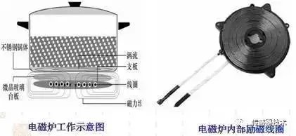

电磁炉
电磁炉是我们日常生活中必备的家用电器之一,涡流传感器是其核心器件之一,高频电流通过励磁线圈,产生交变磁场;在铁质锅底会产生无数的电涡流,使锅底自行发热,烧开锅内的食物。

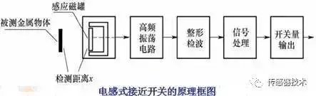

电涡流式接近开关
接近开关又称无触点行程开关。它能在一定的距离(几毫米至几十毫米)内检测有无物体靠近。
当物体接近到设定距离时,就可发出“动作”信号。接近开关的核心部分是“感辨头”,它对正在接近的物体有很高的感辨能力。这种接近开关只能检测金属。
