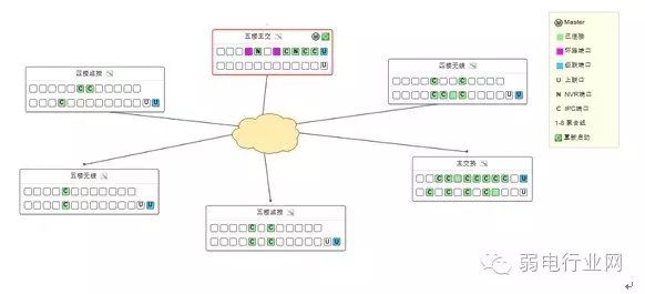

2、拓扑功能:组网完成后,整个系统整个项目的所以的视频链接在拓扑图上可以一目了然。如下图:
每个交换机可以按相应的交换机地方备注名字,比如:(1楼1层交换机)以此类推,形成有效的集群管理。

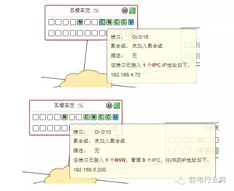

3、固定端口识别IP功能:对于支持ONVIF协议的NVR、IP Camera能够自动识别出来,并表明设备厂商、型号、地点等信息。
并且标明NVR和IP Camera之间的关系,即哪些IP Camera是受哪台NVR所管理的。如下图:我们可以看到几个字母和按钮:U表示上联口(交换机与交换机连接用),C表示IPC(即摄像头),N表示NVR(网络硬盘录像机)
鼠标停留在“C"位置可以看到IPC的IP地址和相关信息.鼠标停留在"N"位置可以看到NVR的IP地址和相关信息
将鼠标停留在N字母标识上,不仅可以看到NVR的IP地址还会使连接NVR上的所有IPC闪烁,无论连接在哪个交换机,只要是连接到同一台NVR,便会闪烁。

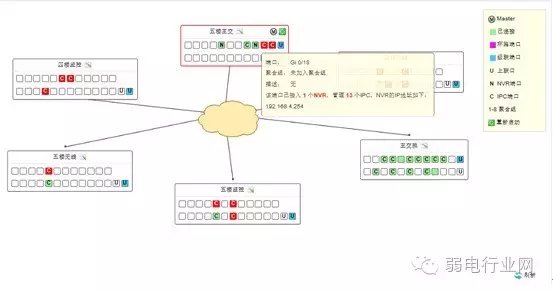

4、环路检测功能:在网络中Netis Vision交换机之间能自动识别出端口之间的环路后屏蔽并标记出来,任意插线造成环路后也不会对网络产生影响,在拓扑中标记成紫色后方便维护和故障排除,如图片:

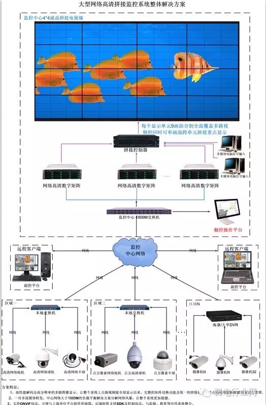

接下来解码上墙这块:438路视频按4M兆码流算,存储一个月,差不多得190块3TB硬盘,为了考虑成本,我们向客户推荐了24盘位的存储矩阵。网络高清数字矩阵拥有监控行业多个产品的功能,其中包括平台软件管理,网络高清解码,网络存储,及视频矩阵切换控制、(拼接服务器)的功能,报警联动,电子地图、门禁接入,消防报警接入。
最后
在任何大规模系统中,中心机房的大小、产品的数量甚至能耗等,已经成为一个系统性的难题。视频监控系统同样需要在监控中心,通过由单机具备更多功能更高性能的设备来构成,这是一个重要的考虑因素。存储产品如果在保障高性能的基础上,将存储之外的一些相关功能集成到存储产品中,将会是一个适应小机房、大应用发展趋势的必然选择。整体的方案设计拓扑图如下:
