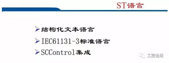

结构化文本(ST-Strutured Text)是一种高级的文本语言,可以用来描述功能,功能块和程序的行为,还可以在顺序功能流程图中描述步、动作和转变的行为。
结构化文本语言表面上与 PASCAL语言很相似,但它是一个专门为工业控制应用开发的编程语言,具有很强的编程能力用于对变量赋值、回调功能和功能块、创建表达式、编写条件语句和迭代程序等。
1、采用高级语言进行编程,可以完成较复杂的控制运算;
2、需要有一定的计算机高级程序设计语言的知识和编程技巧,对编程人员的技能要求较高,普通电气人员无法完成。
3、直观性和易操作性等性能较差;
4、常被用于采用功能模块等其他语言较难实现的一些控制功能的实施。
提示注意:不是所有的PLC都支持所有的编程语言(如功能块图、顺序功能图就有很多低档PLC不支持)

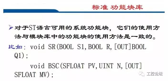

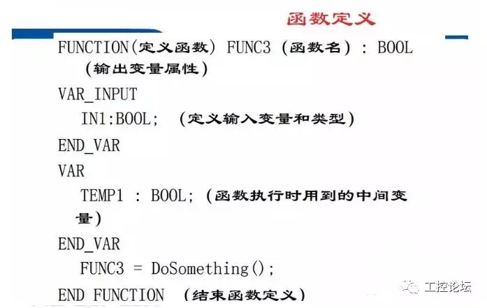

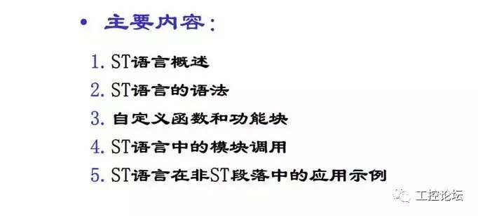

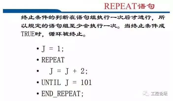

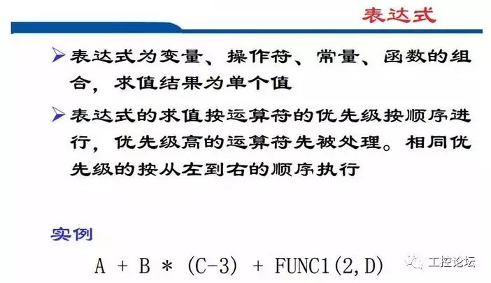

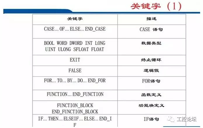

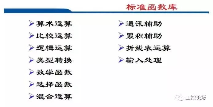

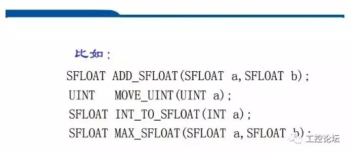

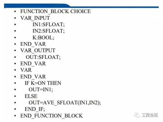

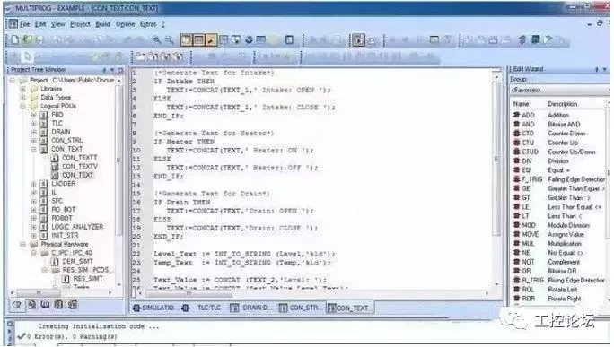

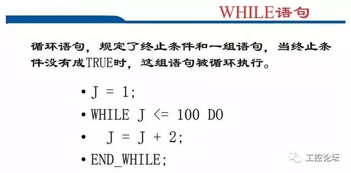

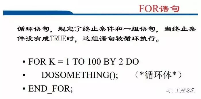

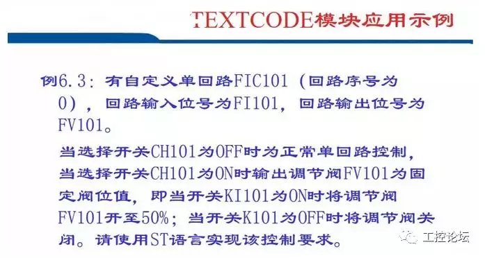

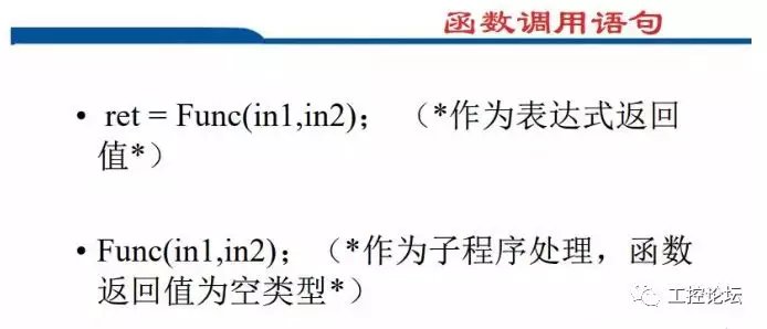

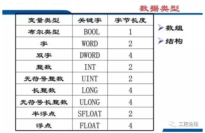

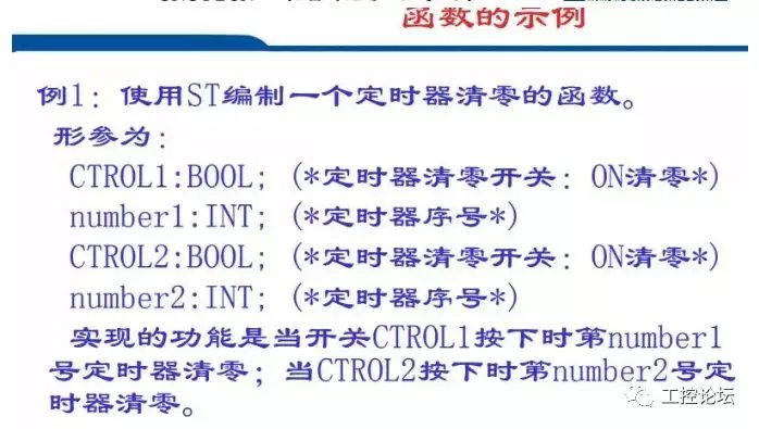

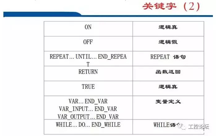

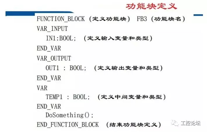

接下来就看看关于ST的专业讲解吧!
其中,需要说明的是:
LAD:梯形图----------日系称作为LD
STL:指令表---------日系称作为IL
SCL:结构文本-------日系称作为ST
GRAPH:图形编程-----日系称作为SFC
HIGRAPH:高级图形编程
CFC:连续功能编程
