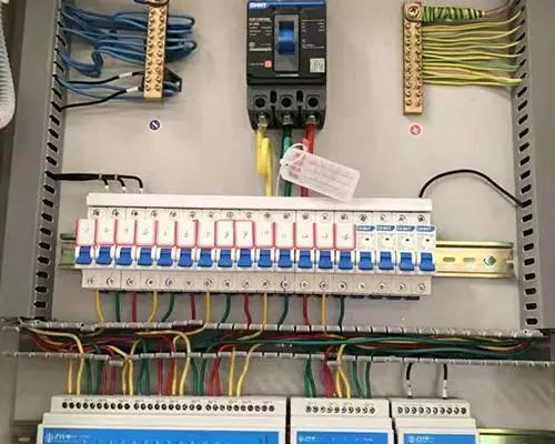

(2)柜内干扰
DCS/PLC系统不能和高压电器安装在同一个开关拒内,PLC的输出采用中间继电器实现对外部开关量信号的隔离.如果现场条件限制,输入信号不能和强电电缆有效的隔离,可用小型继电器来隔离输入端的开关量信号.当然DCS/PLC来自控制柜内的输入信号和距控制柜不远的输入信号一般没有必要用继电器隔离.
控制柜内的有很多信号线.如走线混乱,会引起设备误动作,检查起来却相当麻烦.所以在控制柜设计时应考虑到这种情况,设备分层摆放,走线清晰.成套时,将PLC的旧线和大功率线分开走线,如必须在同一线槽内,分开捆扎交流线、直流线,如条件允许,分槽走线最好,并使其有尽可能大的空间距离,力求将干扰降到最低限度.不同的信号线最好不用同一个插接件转接,如必须用同一个插接件,要用备用端子或地线端子将它们分隔开,以减少相互干扰.
PLC不能和高压电器安装在同一个开关柜内,在柜内PLC 应远离动力线(二者之间距离应大于200mm ) .与PLC装在同一个柜子内的电感负载,如继电器、接触器的线圈,应并联RC消弧电路。
