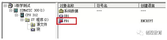

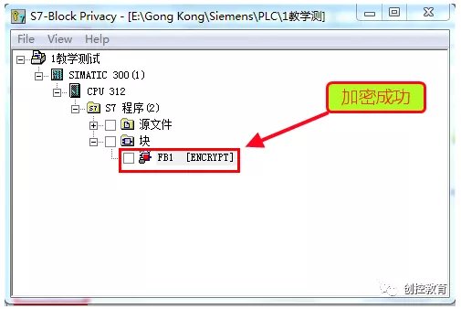

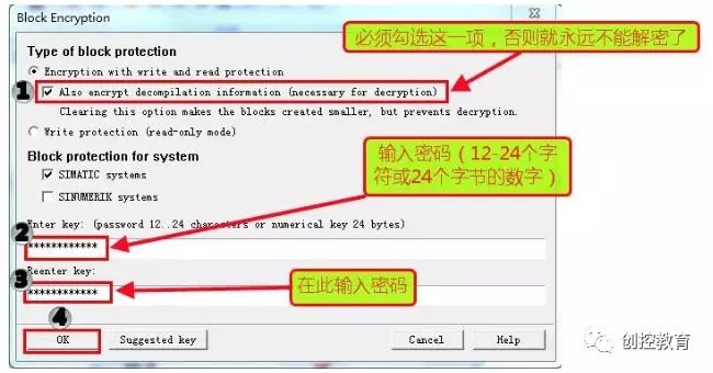

STEP7 V5.5的版本有一个自带的给FB/FC加密的功能,(这个加密方法目前还没有破解)。
使用这个加密功能的前提:确定所需要加密的FB/FC已经生成了源文件(可在源文件一栏中看到)

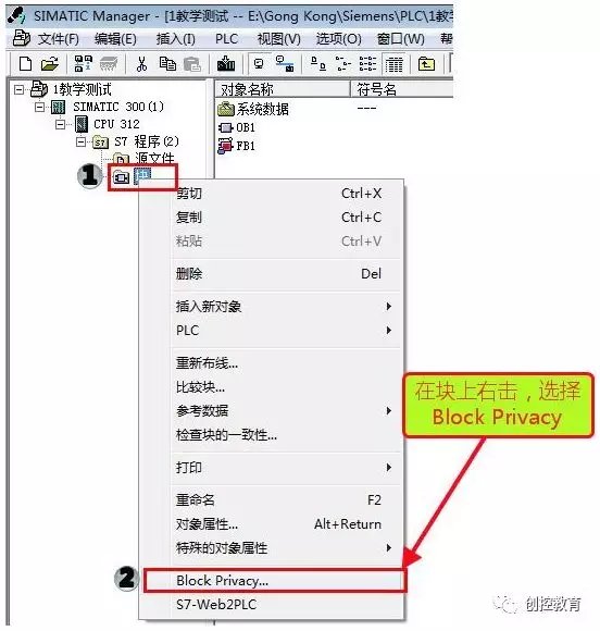

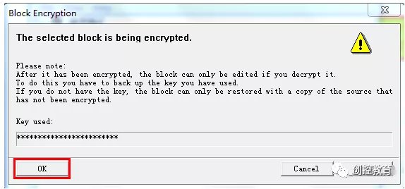

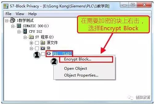

加密的的方法:
如果块上右击后没有Block Privacy这个选项:打开Step7 V5.5的安装盘,文件“CD_2Optional ComponentsS7 Block PrivacySetup.exe”

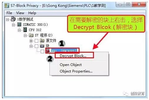

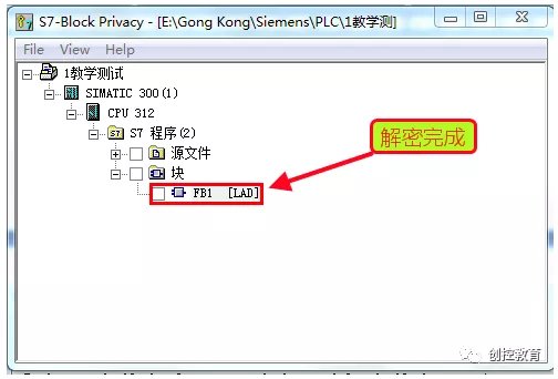

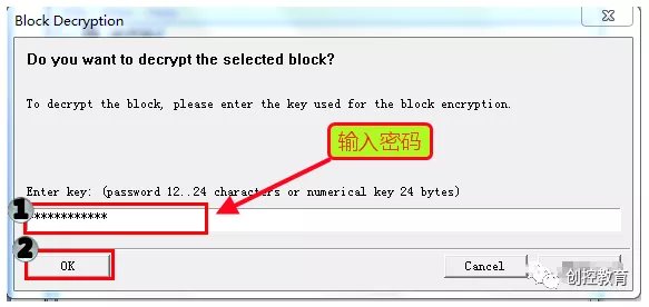

解密的的方法:
解密的前提是在加密的时候勾选了“Also encrypt decompilation information“否则是永久加密,无法解密
