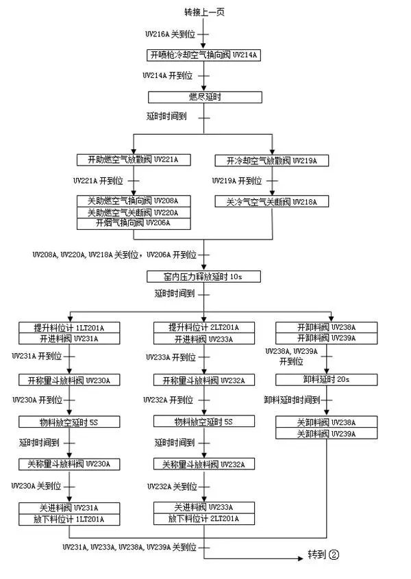

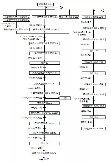

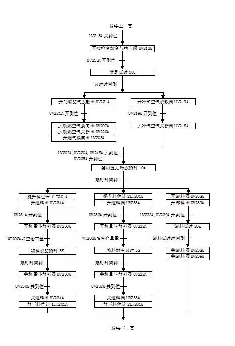

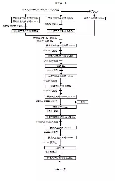

    不论大小项目最好画个顺序流程图出来,养成好的习惯能达到事半功倍的效果。以下曾经做过的一个顺序流程图。
   这个顺序功能图虽然花了不少时间,当时工期紧半自动都没试,直接投的自动,管道内可是焦炉煤气,同一根管道又进煤气又进空气,不停的切换,真是捏了一把汗,还好程序基本没啥问题。
