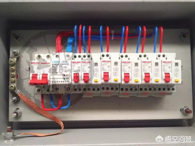

划分回路,主要结合两点:房间数量和电流大小。
电流大小
通过电路中的电流大小,我们可以将家庭中的用电设备分为四类:照明(单个用电器电流不超过0.5A)、普通电器(单个用电器电流不超过8A)、大功率电器(单个用电器电流不超过13A)和超大功率电器(单个用电器电流不超过20A)。

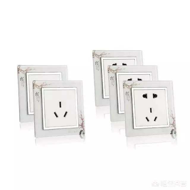

用电器的电流不同,需要用到的插座电线也不同,这属于题外话,我只简单的说几句:普通用电器,使用五孔插座(额定电流为10A或16A均可)和1.5或2.5平方电线(同一回路内插座数量多就用2.5平方);大功率电器使用三孔插座(额定电流为16A)和2.5或4平方电线(4平方更保险一点,特别是卫生间等地);超大功率电器不能安装插座,需要使用明装断路器控制(这个断路器安装在插座位置)。
这里需要总结一下大功率电器和超大功率电器的数量,每个大功率电器或超大功率电器,都需要一个单独回路——也就是需要一个独立的断路器。比如大功率和超大功率电器总量为N,那我们就需要N个回路。
房间数量
无论你房子的总面积是多少,每个房间的面积总是差不多的、每个房间里的用电量总是差不多的。因此,普通电器需要使用几个回路,就完全取决于房间的数量。
具体操作时,应该是每个房间各有一个回路——较小的房间(比如卫生间)可以和旁边房间合用一个回路。比如一个房子有Z个房间,那我们就留出Z个回路给普通电器。
家里的照明,用1~2个回路(总面积较大的——200m²以上,考虑使用2个回路)。
总结
通过上文统计,我们已经得出了最终的回路数量:
1个主开关+N个大功率回路+Z个普通电器回路+1个照明回路。
举个实例:三室一厅一厨两卫的房间,需要用到的超大功率电器为3P柜机一个(电辅热制热功率4500W),大功率电器为挂机3个(每个卧室一个)、电热水器1个——超大功率和大功率电器共计5个。
共有房间5个(客厅、3个卧室、1个厨房)——餐厅与客厅合并,两个卫生间分别合并到两个卧室内。
因此,这个配电箱里的回路数量就是:
主开关1个+照明回路1个+5个普通电器回路+5个大、超大功率回路——共计12个断路器。
