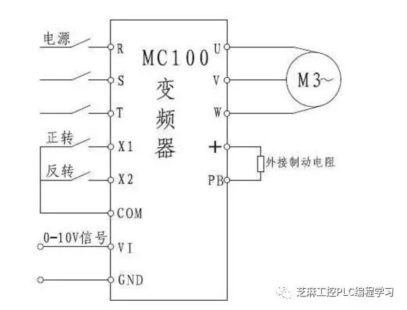

端子控制是变频器的运转指令通过其外接输入端子,从外部输入开关信号来进行控制的方式。
这些由按钮、选择开关、继电器PLC或继电器模块,就替代了操作器键盘上的运行健、停止键、点动键和复位键,可以在远距离来控制变频器的运转。
变频器外接输入控制端,接受的都是开关量信号,所有端子大体上可以分为两大类:
1、基本控制输入端
如运行、停止、正转、反转、点动、复位等,这些端子的功能是变频器在出厂时已经标定的,不能再更改。
2、可编程控制输入端
由于变频器可能接受的控制信号多达数十种,但每个拖动系统同时使用的输入控制端子并不多。为了节省接线端子和减小体积,变频器只提供一定数量的“可编程控制输入端”,也称为“多功能输入端子”。
其具体功能虽然在出厂时也进行了设置,但并不固定,用户可以根据需要进行预置。常见的可编程功能如多段速控制、加减速控制等。
