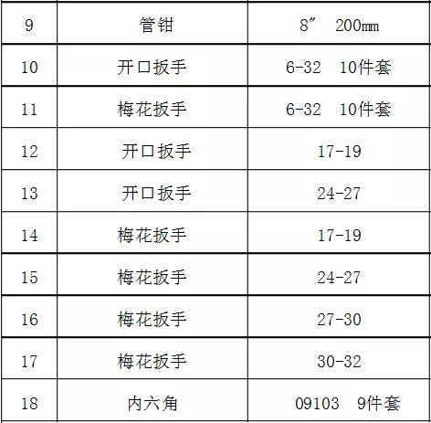

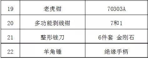

仪表车间工具明细表
工具详解

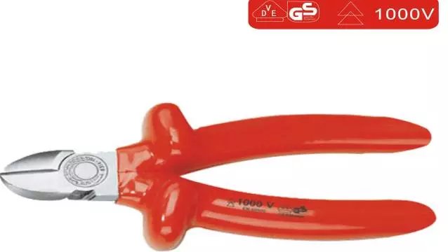

5.斜口钳
斜口钳也是检修常用的钳子之一,其头部扁斜,又名扁嘴钳,主要用于剪切导线,元器件多余的引线,还常用来代替剪刀剪切绝缘套管、尼龙扎线卡等。其柄部有铁柄和绝缘管套。常用的斜口钳,其绝缘柄耐压应为1000V以上。

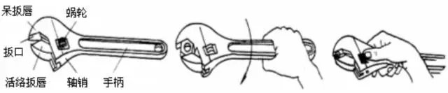

7.活动扳手
活动扳手又称活络扳头,是用来紧固和起松螺母的一种专用工具。 活动扳手由头部和柄部组成,头部由活动扳唇、扳口、呆扳唇、蜗轮和轴销等构成,如图所示。旋动蜗轮可调节扳口大小。
使用注意事项:
  • 活络板手不可反用,以免损坏活络板唇。
  • 不可用加力杆接长手柄以加大扳拧力矩。
  • 不得当作撬棒和手锤使用。

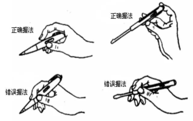

8.电笔
又叫验电笔,是常用的一种辅助安全用具。用于检查500V以下导体或各种用电设备的外壳是否带电。可随身携带,只要掌握验电笔的原理,结合熟知的电路知识,灵活运用技巧很多。
常用的有两种:
电笔握法不能象平时写字握笔那样。电笔正确的握法是:将电笔尾顶住手心,或用食指按住电笔尾,其它手指捏住电笔身。
笔的作用
  • 判别交流直流电。交流电通过验电笔时氖泡中两极  会同时发亮,而直流电通过时氖泡里只有一个极发光。
  • 判断直流电的正负极。把验电笔跨接在直流电的正、负极之间,氖泡发亮的一头是负极,不发亮的一头是正极。
  • 用作零线监测器。把验电笔一头与零线相连,另一头与地线相连接,如果零线断路,氖泡即发亮;如果没有断路,则氖泡不发亮。
  • 判断物体是否带有静电。手指验电笔接触在物体上,若氖泡发亮,说明该物体带有静电。
使用注意事项:
  • 使用试电笔之前,首先要检查试电笔里有无安全电阻,再直观检查试电笔是否有损坏,有无受潮或进水,检查合格后才能使用。
  • 使用试电笔时,不能用手触及试电笔前端的金属探头,这样做会造成人身触电事故。
  • 使用试电笔时,一定要用手触及试电笔尾端的金属部分,否则,因带电体、试电笔、人体与大地没有形成回路,试电笔中的氖泡不会发光,造成误判,认为带电体不带电,这是十分危险的。
  • 在测量电气设备是否带电之前,先要找一个已知电源测一测试电笔的氖泡能否正常发光,能正常发光,才能使用。
  • 在明亮的光线下测试带电体时,应特别注意氖泡是否真的发光(或不发光),必要时可用另一只手遮挡光线仔细判别。千万不要造成误判,将氖泡发光判断为不发光,而将有电判断为无电。
  • 如果试电笔氖管发光微弱,切不可就断定带电体电压不够高,也许是试电笔或带电体测试点有污垢,也可能测试的是带电体的地线,这时必须擦干净测电笔或者重新选测试点。反复测试后,氖管仍然不亮或者微亮,才能最后确定测试体确实不带电。

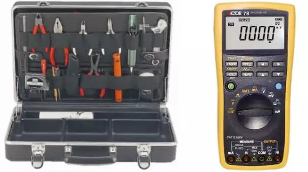

9.万用表
万用表又叫多用表,是一种多功能、多量程的测量仪表,一般万用表可测量直流电流、直流电压、交流电压、电阻、频率、交流电流、电容量等。
常见的主要有数字式万用表和机械万用表两种.现在,数字式测量仪表已成为主流,有取代模拟式仪表的趋势。与模拟式仪表相比,数字式仪表灵敏度高,准确度高,显示清晰,过载能力强,便于携带,使用更简单。
数字式万用表使用之前:
  • 应认真阅读有关的使用说明书,熟悉电源开关、量程开关、插孔、特殊插口的作用.
  • 将ON/OFF开关置于ON位置,检查9V电池,如果电池电压不足,将显示在显示器上,这时则需更换电池。如果显示器没有显示,则按以下步骤操作。
  • 测试笔插孔旁边的符号,表示输入电压或电流不应超过指示值,这是为了保护内部线路免受损伤。
  • 测试之前,功能开关应置于你所需要的量程。
  • 红表笔为正极,黑表笔为负极,必须注意表笔的极性。
万用表使用口诀:
正确使用万用表,不仅能快速准确地判断出故障部位,而且能防止电器设备及万用表本身的损坏。
  (一)测量先看挡,不看不测量
每次拿起表笔准备测量时,务必再核对一下测量类别及量程选择开关是否拨对位置。为了安全,必须养成这种习惯。
  (二)测量不拨挡,测完拨空挡
测量中不能任意拨动选择旋钮,特别是测高压(如220V)或大电流(如0.5A)时,以免产生电弧,烧坏转换开关触点。测量完毕,应将量程选择开关拨到“•”位置。
  (三)表盘应水平,读数要对正
使用万用表应水平旋转,读数时视线应正对着表针。
  (四)量程要合适,针偏过大半
选择量程,若事先无法估计被测量大小,应尽量选较大的量程,然后根据偏转角大小,逐步换到较小的量程,直到指针偏转到满刻度的2/3左右为止。
  (五)测R不带电,测C先放电
严禁在被测电路带点的情况下测电阻。检查电器设备上的大容量电容器时,应先将电容器短路放电后再测量。
  (六)测R先调零,换挡需调零
测量电阻时,应先将转换开关旋到电阻挡,把两表笔短接,旋“Ω”调零电位器,使指针指零欧后再测量。每次更换电阻挡时,都应重新调整欧姆零点。
  (七)黑负要记清,表内黑接“+”
红表笔为正极,黑表笔为负极,但电阻挡上黑表笔接内部电池的正极。
  (八)测I应串联,测U要并联
测量电流时,应将万用表串接在被测电路中;测量电压时,应将万用表并联在被测电路的两端。
  (九)极性不接反,单手成习惯
测量电流和电压时应特别注意红、黑表笔的极性不能接反,并且一定要养成单手操作的习惯以确保安全。
