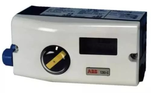

一、ABB定位器
调试步骤
1、定位器面板设置
2、内部接线4根反馈和指令线。
3、调试前的重要参数切换方式
1切换就地、远方。按住MODE键不要松开再点击↑ ↓键可以进行切换。
2用1的方式进入1.1远方控制1.2就地控制
3若要实现快开则先按住↑键再按键 ↓键实现快关则先按住 ↓键再按住↑键方可完成操作。
4用1的方式进入1.3出现单词SENS-POS其意思是显示调节定位器后连杆与后旋钮弧度保持在对称的范围内。
4、调试步骤
1P1.0将↑↓键同时按,然后点击”ENTER”键出现单词“LINEAR”调节角行程和直行程。
2P1.1按住MODE键点击↑ ↓键进入P1.1菜单。常按ENTER键3S,然后面板显示倒数计时为0后松开就出现自整定直到出现完成“COMPIETE”单词。
3P1.4 退出EXIT会显示“保存”和“不保存”按住“ENTER”3S,则保存调试若不保存直接按↑键退出到“放弃”单词然后再按住“ENTER”3S退出。
4P2.3出现REVERSE单词显示的是调节阀门和定位器的正反作用。
5P3.2出现CW/CCW单词调节的是DCS和就地定位器指令的正反作用。
6P3.3出现EXIT单词意思为退出。
7P8.2出现DIGEET单词则调节的是DCS和就地定位器反馈的正反作用。
以上参数为重要参数调试步骤详情请查看说明书

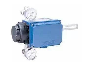

二、费希尔FISHER阀门定位器
DVC6000调试步骤
打开275/375手操器 从主菜单Main Menu 选择Hart应用HART Application从On line找到该定位器。依次进入Setup&Diag ——Detailed Setup——Mode——Instument Mode (或者按手操器上快捷键直接进入)——警告in service 模式被送到仪表当中时阀门也许会动WARNING!Valve may move when in Service mode is sent to the instrument. 按OK 后进入仪表模式Instrument Mode选择Out of service 后 按ENTER——提示“Instrument mode is already out of service!” 后回到主界面依次进入 Setup&Diag——Basic Setup——Auto setup——Setup Wizard

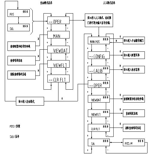

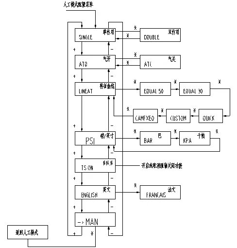

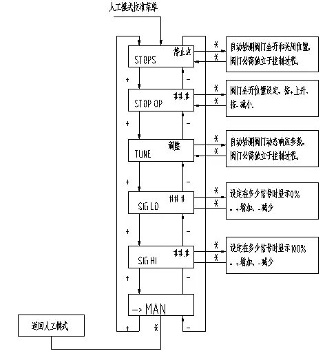

三、梅索尼兰SVI-II定位器
调试步骤
1、检查接线及阀门安装情况是否完整
2、切换到人工模式Manual
3、检查并调整好所有的结构参数CONFIGuration
4、运行全开、全关点STOPS自动搜索。
5、运行自动调整功能autoTUNE得到新的动态响应参数
6、检查是否有错误提示
7、手动操作看看是否可以正常运行
退出人工状态回到自动控制状态。
菜单流程
接通信号源后将输入信号调节到12mA。系统会进行自检然后进入交替显示阀位和输入信号的值。此时系统有可能处于人工或自动的状态取决于上次运行断电前的状态。如果屏幕显示阀位时使用POS-M说明处于人工状态如果显示阀位时使用POS说明处于自动状态。然后按照流程图操作即可完成设定。

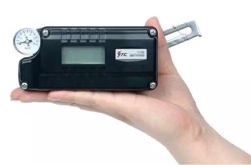

四、韩国永泰YTC定位器
调试步骤

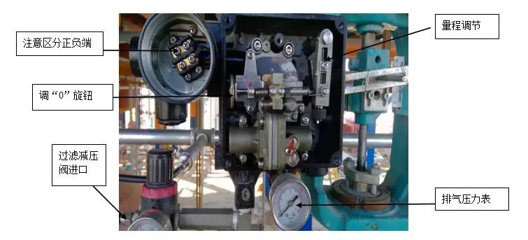

1、条件①稳定的气源 压力≥0.3MPa角行程定位器压力≥0.5MPa
          ②4-20mA信号输入设备
2、调试
①打开定位器前盖打开电源接线盒。
②把稳定气源接入过滤减压阀并密封严紧。
③区分正负输入端接好信号输入设备。
④打开气源开关向下调节调“0”旋钮直至排气压力表指针不为0然后反方向缓慢旋转调“0”旋钮使压力表指针刚好处于0位置。
⑤输入25%8mA、50%12mA、75%16mA、100%20mA信号观察指针下降上升行程
A.、若单次行程超过刻度盘的1/4说明定位器量程过大此时应调节量程调节旋钮先松开螺丝然后调节下方的旋钮向“—”方向调节。根据实际情况确定调节的程度单次微调边试边调。
B、若单次行程过小或不足刻度盘的1/4说明定位器量程过小操作与A相同方向相反。
⑥每次调节量程调节旋钮后重新进行试验若实际行程与理论行程差距仍然很大则再调节量程调节旋钮若实际行程与理论行程差距较小则调节调“0”旋钮使  指针移动到对应的刻度上再输入信号观察指针移动是否正确。
注通过量程调节旋钮和调“0”旋钮的配合来调节量程和行程已达到调试的目的。
注意事项
1当输入信号为20mA是定位器排气压力必须3公斤球阀5公斤一般为3.2-4公斤。若压力不足则调节阀开启/关闭不严无法正常工作。
2气开阀当输入信号为0时排气压力必须为0否则阀门没有完全关闭。

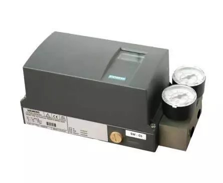

五、西门子定位器
调试步骤
1、调试前准备工作
1接汽源再接电源将电流给到4mA以上
2如定位器没有调试过这时显示屏中应出现P进入组态先按“+”再同时按“—”反之相同看阀门的最大点或最小点
3看最小点应在5-9之间不对调定位器的黑色齿轮。看最大点应不超过95调最小点尽量接近5
4 用“+”、“—”键将阀门行程调到50%调试前准备工作完成
注意如果定位器调试过必须清零清零步骤为按手键进入(新出的为50最初的为55)再按“+”5秒出现OCAY再按手键5秒出现C4抬手出现P进入组态后调试步骤同以上2、3、4相同。

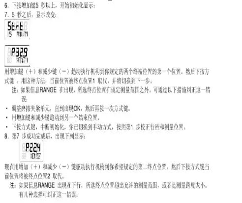

①先按住“—”再同时按住“+”键快关阀门显示在6.5左右否则调节黑色旋钮调节使其在范围内
如果按此操作显示的数是减小的请先调整执行器的开关方向
②然后先按住“+”再同时按住“—”键快开阀门。开展后观察显示应在95以内否则调节黑色旋钮使其在正常范围内然后下按功能键确认
③先按住“—”再同时按住“+”键快关阀门显示应在5到9之间然后按下功能键确认
④初始化自动开始。
⑤初始化的停止是自动出现的。RUN1 到RUN5 顺序出现在显示屏的下行。当初始化已全部完成时出现如下显示
下按功能键超过 5 秒离开杆组态方式。接近5 秒后软键显示将出现。松开功能键后装置将在Manual 方式按功能键将方式切换为AUTO此时可以远控操作。
注改变调整门的开关方向需要调整定位器的7和38项两项同时用“+”、“—”键更改两项的设置必须要相同。
手动初始化时出现
下按“+”键5秒以上开始初始化显示。

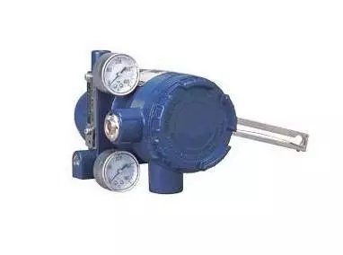

七、横河定位器
调试步骤
1、检查气路、电路是否满足定位器工作要求
2、给定12mA信号将反馈杆调整至水平位置
   并紧固
3、给定8mA信号通过零位调节螺母将零位调节至对应值
4、给定16mA信号通过量程调节螺母将量程调节至对应值
5、给定4mA信号检查阀门全关位置必要时进行微调
6、给定20mA信号检查阀门全开位置必要时进行微调
7、给定4mA或20mA、8mA或16mA、12mA、4mA或 20mA、16mA或8mA、20mA或4mA进行刻度验证必要时进行微调。
