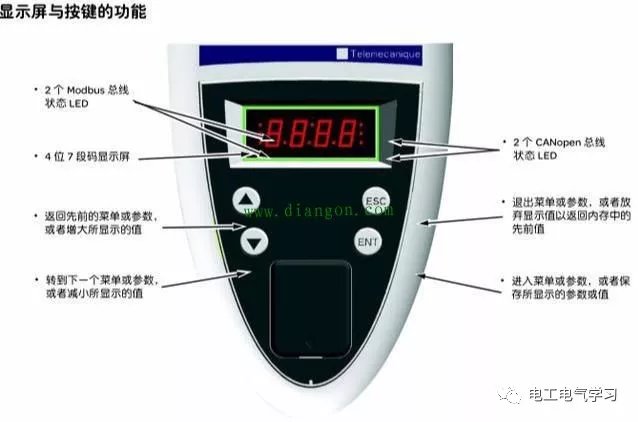

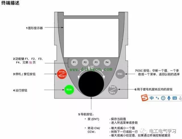

面板按键简介

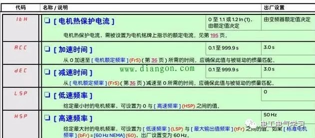

1、变频器运转的最简配置

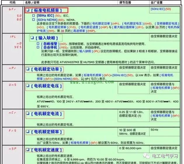

1.1电机铭牌参数
几线制 电压V、电流A、频率Hz
1.2电机限制参数(优化)
启动加减速时间 输出频率上下限值 制动模式

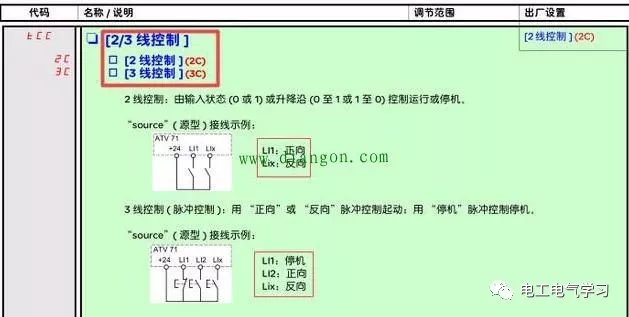

接线方式选择
